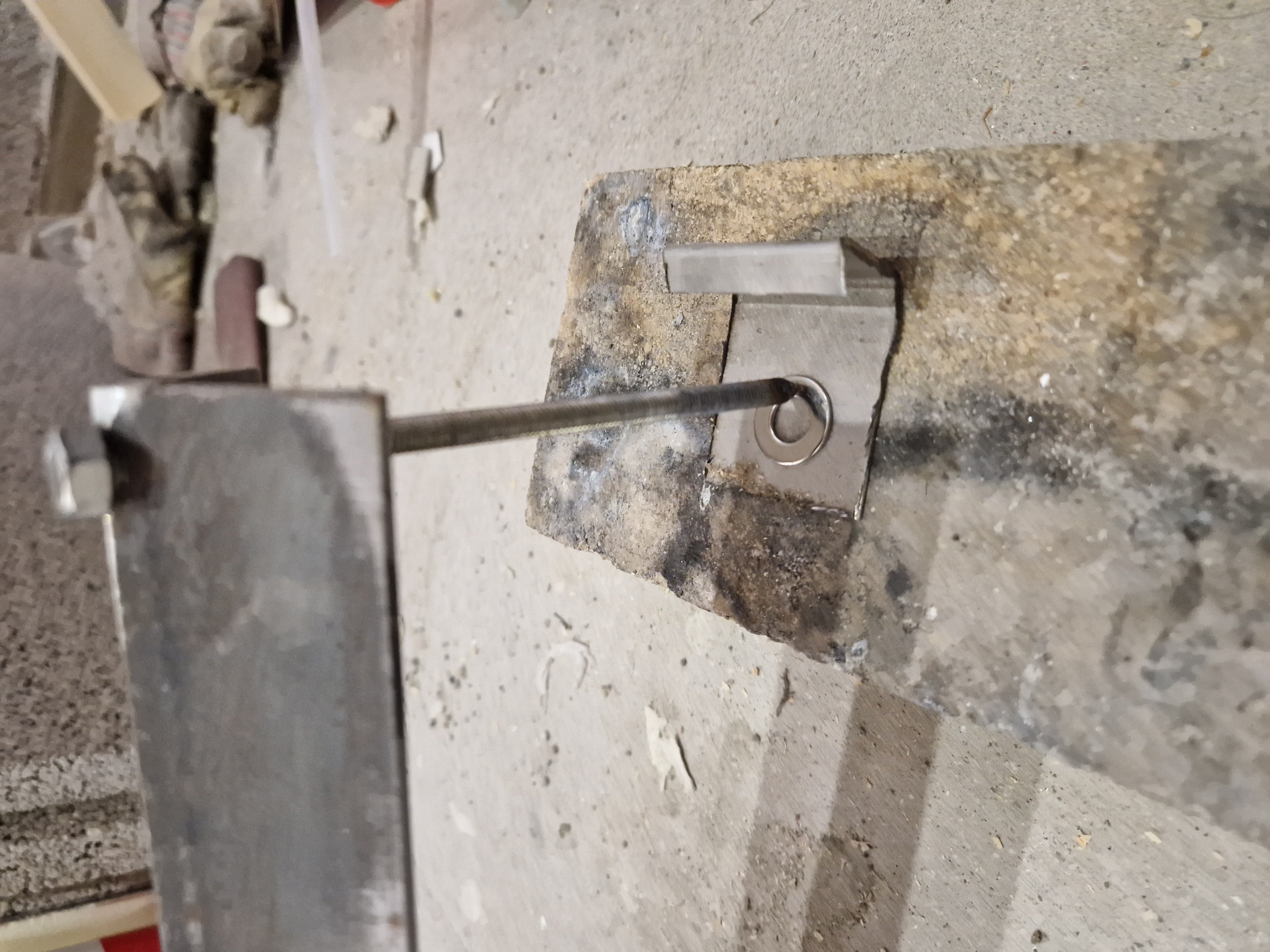

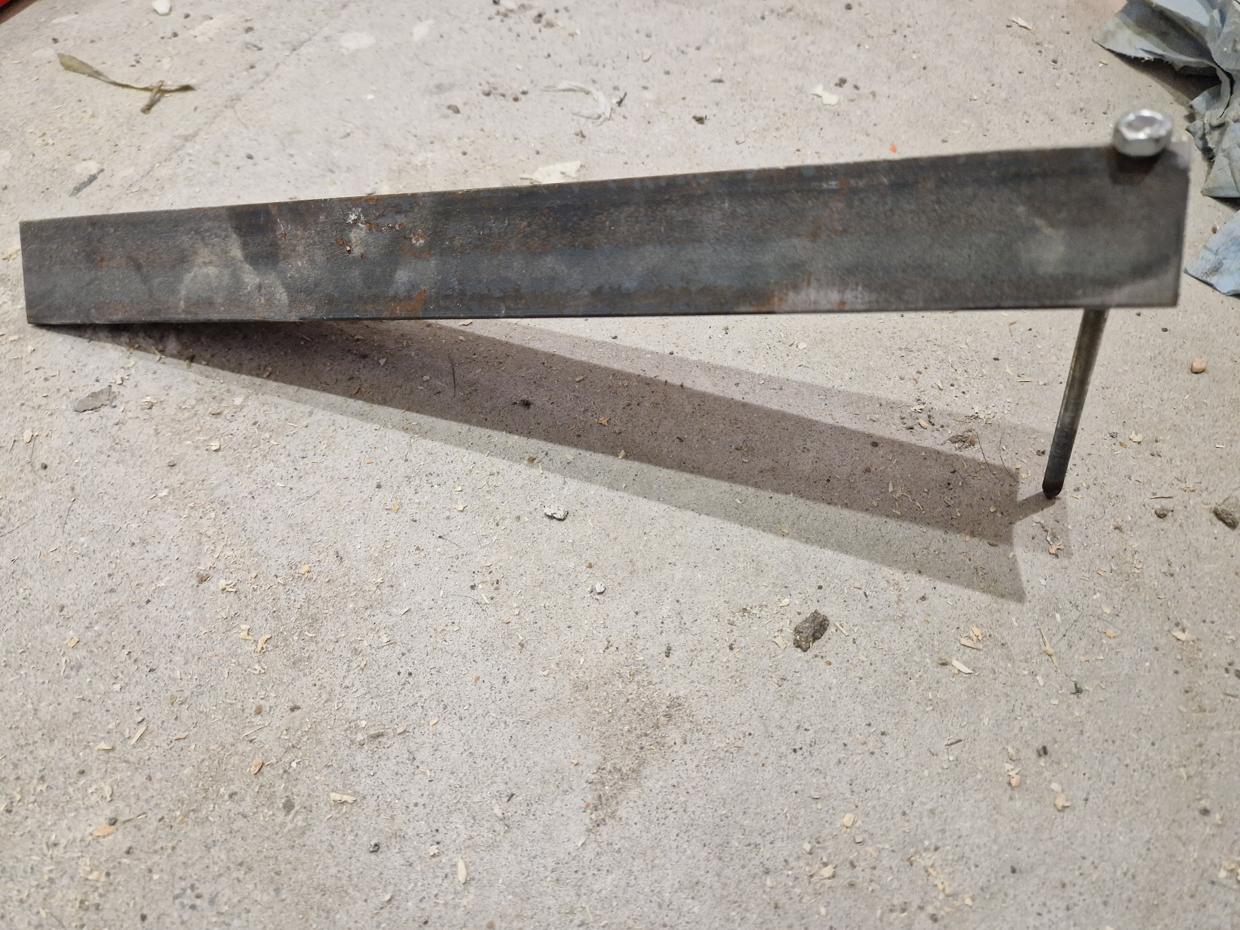

Homma tehty onnistuneesti. Valitettavasti ei tullut kuvia räpsittyä.
Kyseessä olikin 3mm teräs, eikä 2mm kuten aiemmin muistelin. Lopputuote oli linkkikiinnikkeet servotelineeseen.
Kokeilin katkaista lämmön karkaamisen seuraavilla menetelmillä:
- Piirilevyn palanen = syttyi tuleen
- 1mm vajerin puristuslukko (alumiinia) = suli
- 5x5mm alumiiniholkki 3mm keskireijällä = suli
- Pala samaista 3mm terästä = ONNISTUI
Lisäksi käytössä oli kaksi liekkiä, ala- ja yläpuolille. Tämä auttoi nopeaan lämpenemiseen ja lämmön karkaaminen ei muodostunut ongelmaksi. Lopputuloksena onnistuneet juotokset hehkuvaan teräkseen. Pitäisi nyt kestää 💪
