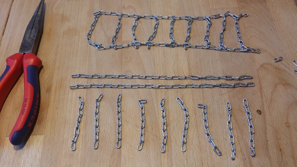

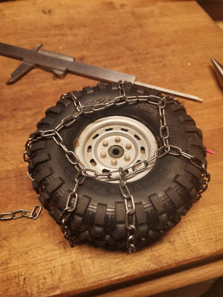

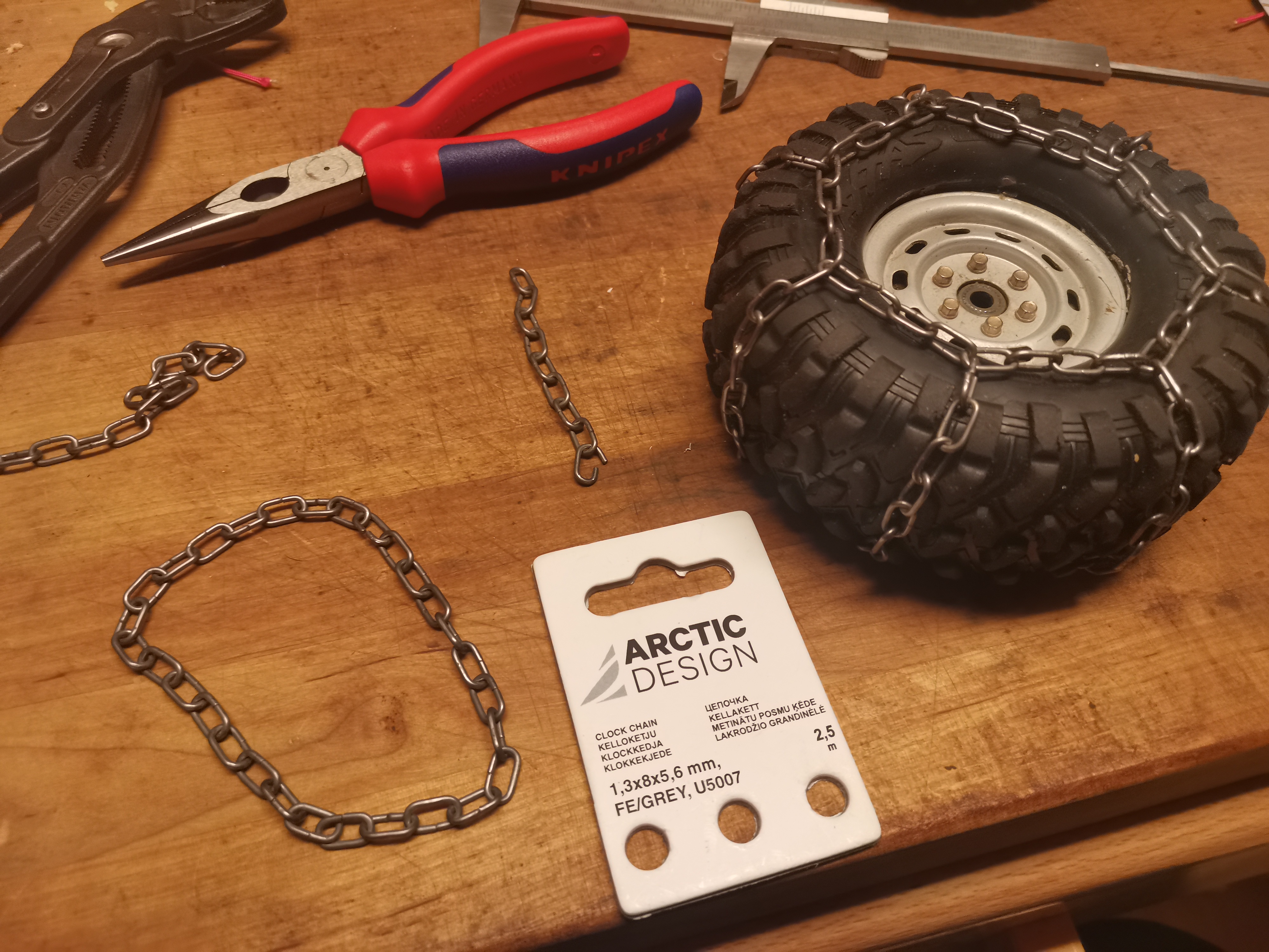

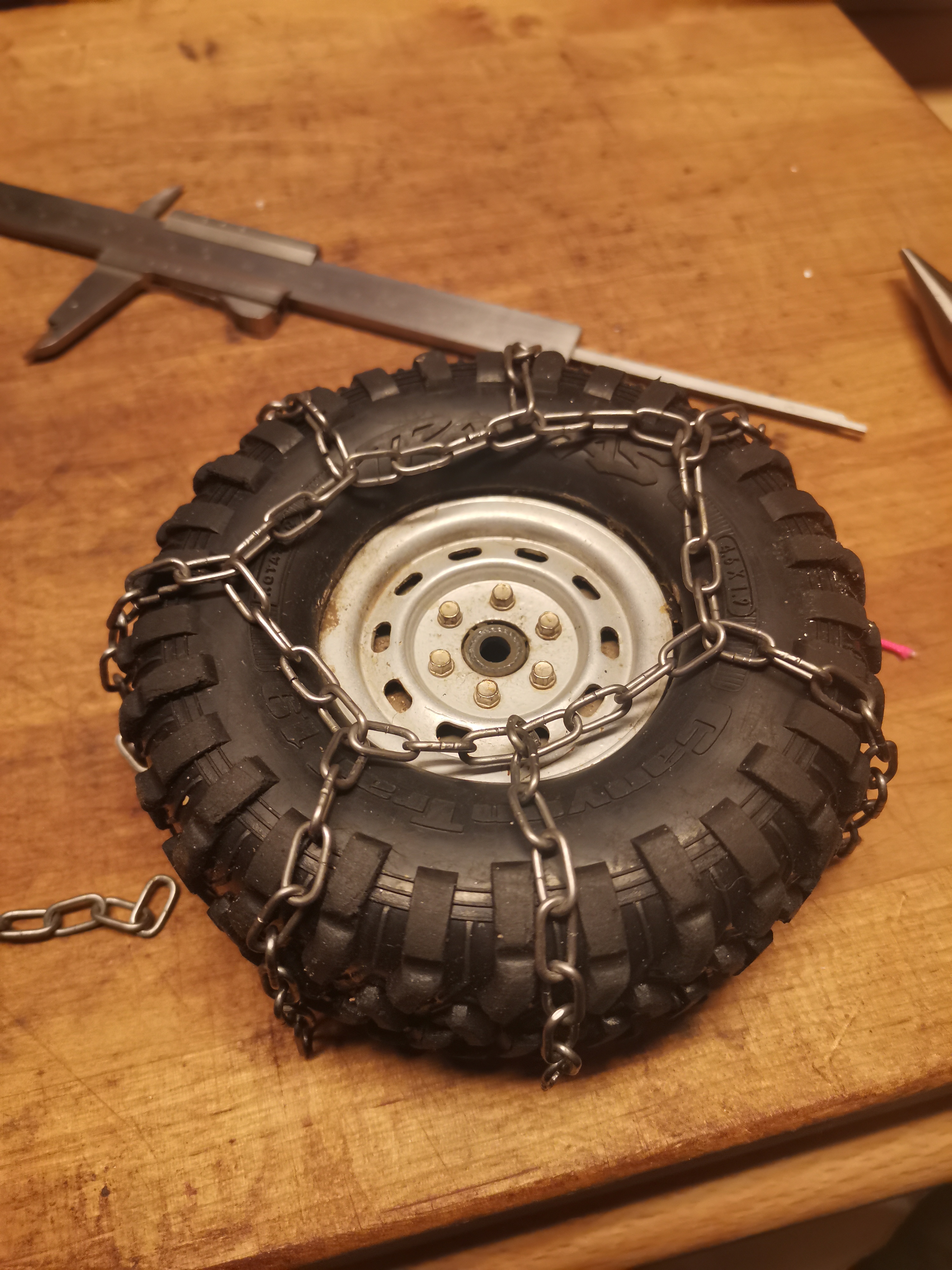

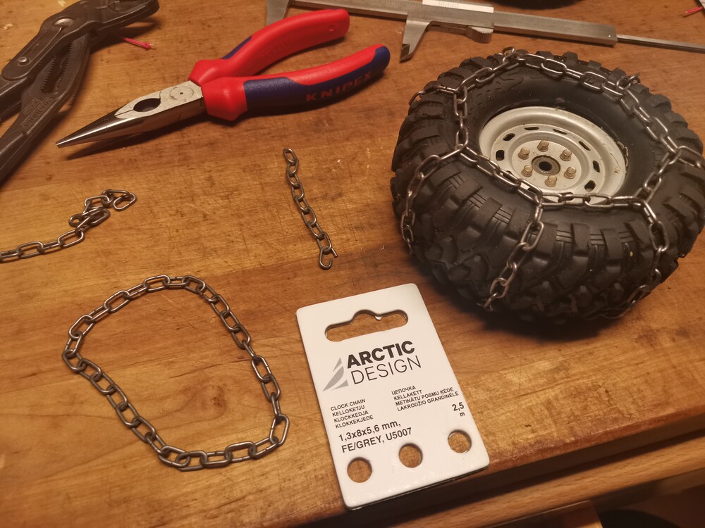

Lumessa kahlaaminen on vaivalloista ja lumiketjut alkoivat kiinnostamaan. Kiinan maalta olisi varmaan ketjut saanut mutta päätin kokeilla rakentaa itse. Renkaana traxxas canyon trail, gmaden 1.9 peltivanne ja foamina prolinen joku jäykkä insertti (muistaakseni).
Puuilosta arctic design kelloketjua 1,3x8x5,6mm. Ja hyvät kärkipihdit. Vanteen ympärille 29-30 lenkkiä, 9 lenkkiä pitkä välipuola ja välipuola 8 kpl. 7 puolalla kokeilin, mutta jäi vähän harvaksi. Jonkinlaista pikalukko suunnittelin, mutta helpompi oli rakentaa suoraan tuohon renkaan päälle. Yksi 2.5 m ketju riittää kahteen renkaaseen.
Mielestäni passelin kokoinen ketju. Ostin myös ohutta 1x3,5 panssariketjua, mutta se oli liian ohutta omaan silmään.
Onko muilla kokemusta ketjuista? Katsotaan jos viikolla ehtisi käydä kokeilemassa ketjuja. Laittelen sitten kokemuksia. Kesällähän nuo menee scale-esineestä.
Youtubesta löytyi joku videokin ketjujen rakentamisesta.

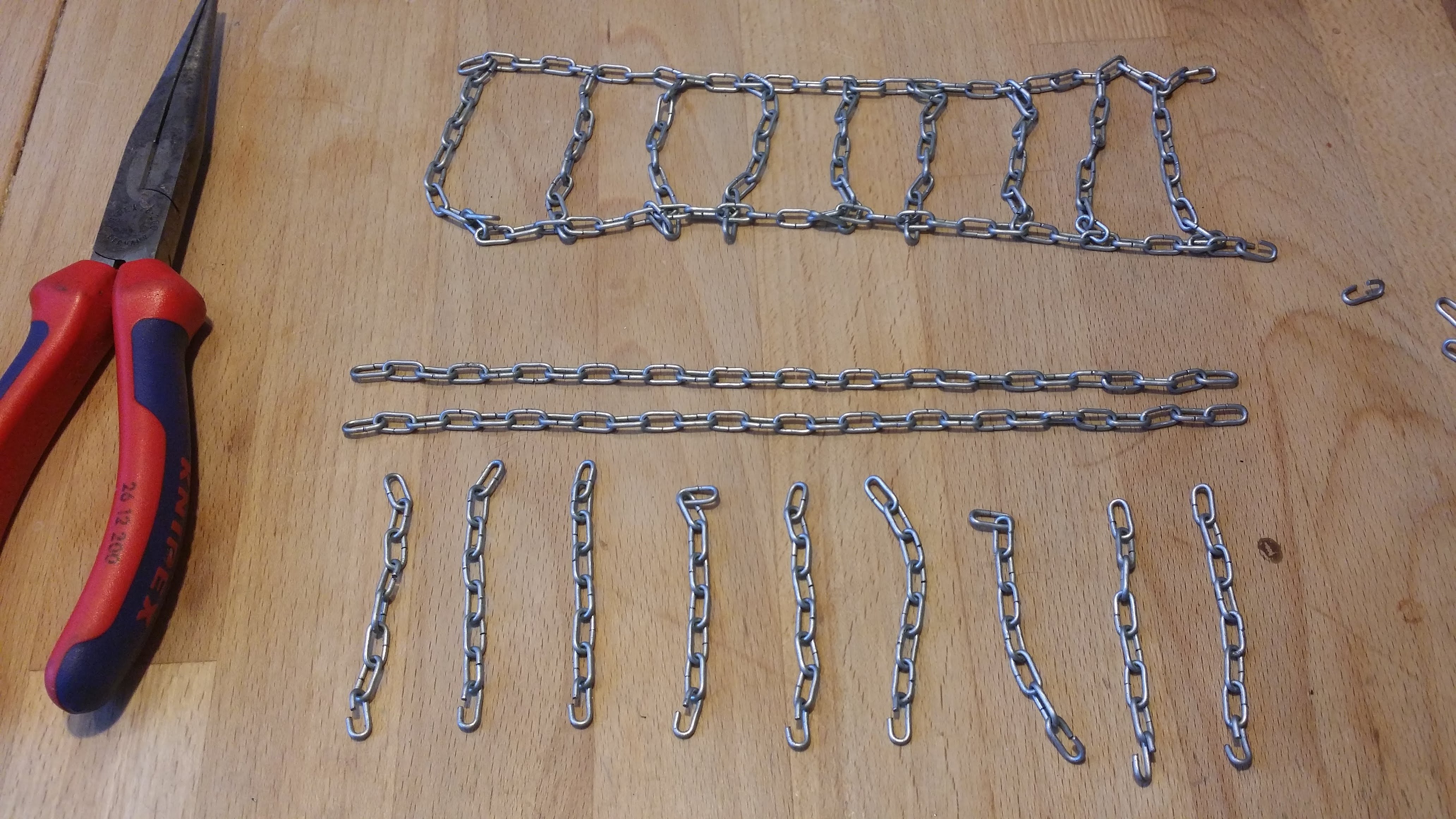

Tuo on kivaa näpertämistä. Joskus on tullut tehtyä samanlaiset. Tuosta voisi laittaa kuvan missä ketjut on suorana pöydällä mistä on helppo havainnoida ketjun kuvio. Tietysti eri kokoisiin renkaisiin menee eri määrä ketjua.

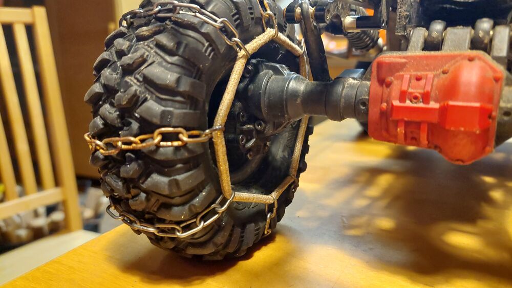

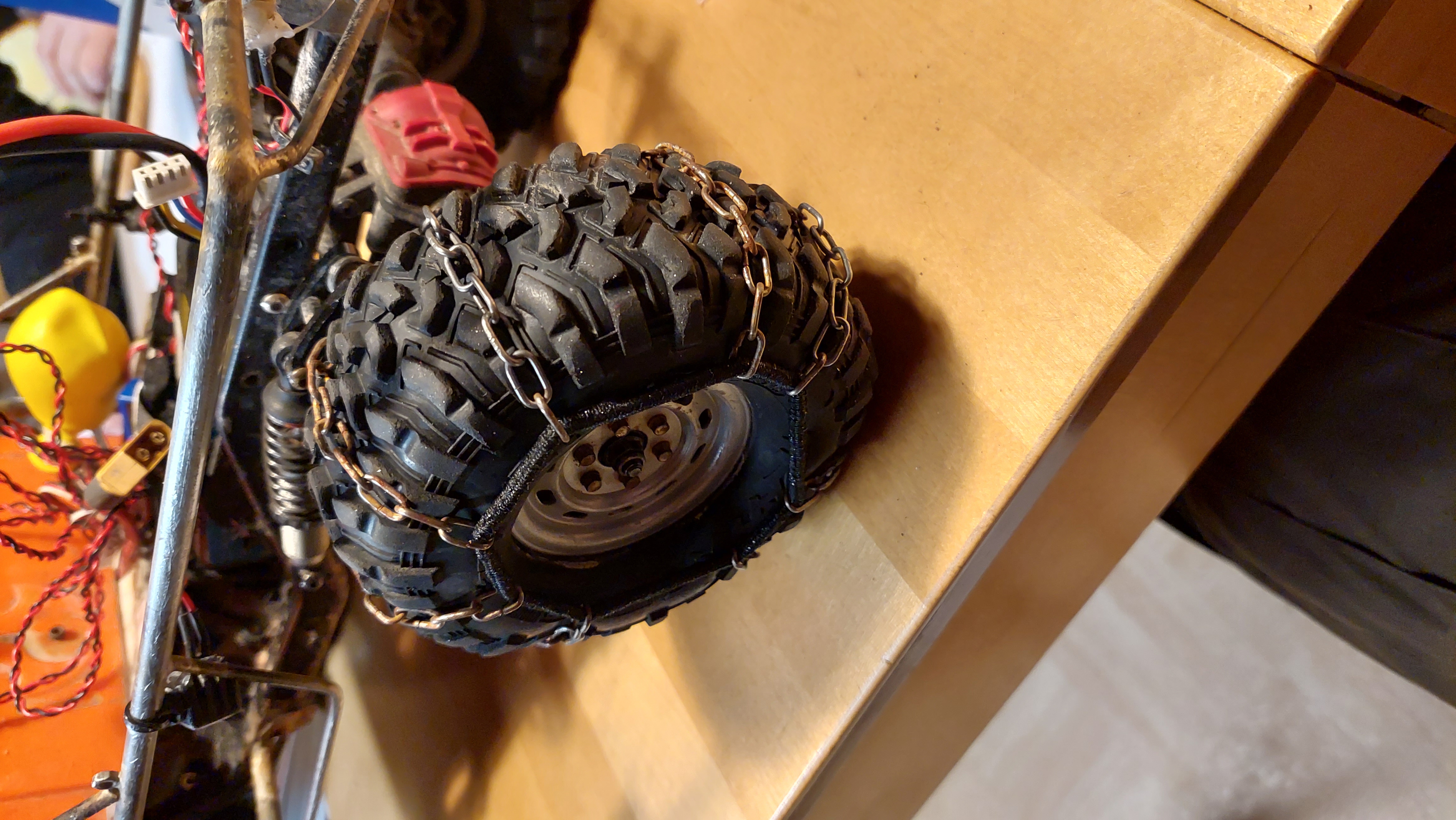

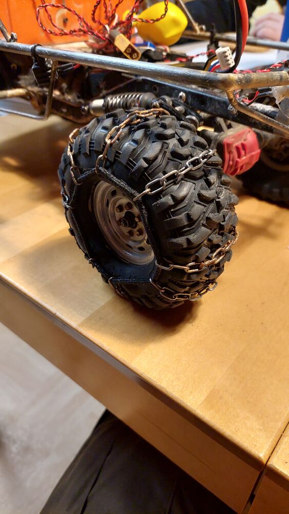

Täälläkin on joskus tehty samanlaiset. Muistaakseni vaikutus etenemiseen hankikannolla oli lähinnä negatiivinen. Sutivassa pyörässä ketju söi hangen päältä kantavan jääkerroksen puhki äkkiä, jonka jälkeen eteneminen loppui täysin. Varovaisemmalla ajamisella tai erilaisella hangella olisi ehkä toiminut eritavalla. Mutta kyllähän ketjut näyttää hyvältä asennettuna.

Kun miettii ketjujen tarkoitusta oikeassa elämässä versus rc-touhu niin ketjujahan ei juuri umpihangessa ole mitään järkeä käyttää. Oikeissa ketjuissahan on hitsattu pitoa varten puolikkaita lenkkejä itse ketjuihin pidon takaamiseksi, jäällä, kovalla lumella yms.
En ole kuullut, että ketjuista olisi juuri mitään hyötyä, näyttää hyvältä, mutta pitoa ei tule, ymmärtäähän sen, rengas on kuitenkin kiinni maassa enemmän kuin ketju, ketjuissa pitäisi olla enemmän poikittaisia "rimpsuja sekä jotain teräviä/kitkaa aiheuttavia särmiä.
Hankala tehdä kopiota 1:1 ketjuista ja painoa pitäisi saada rutosti lisää jotta ketju puree kunnolla. Kuvan ketjuthan on pinnaltaan sileitä ja liukkaita joten lähinnä tulee mieleen epäsymmetrinen slicksi rengas.
Nämä omia ajatuksia.

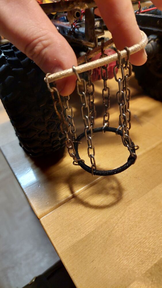

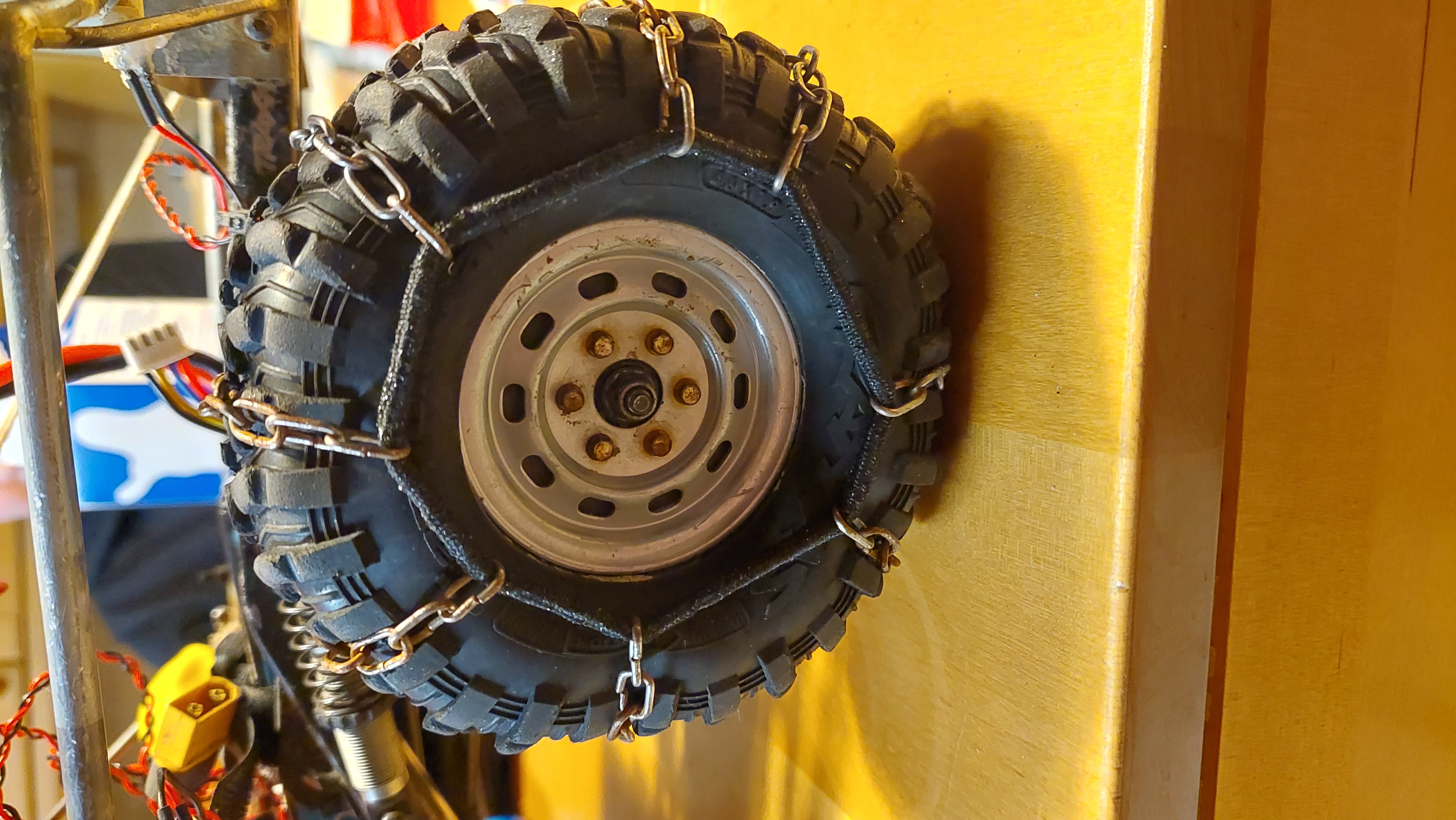

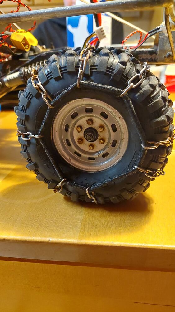

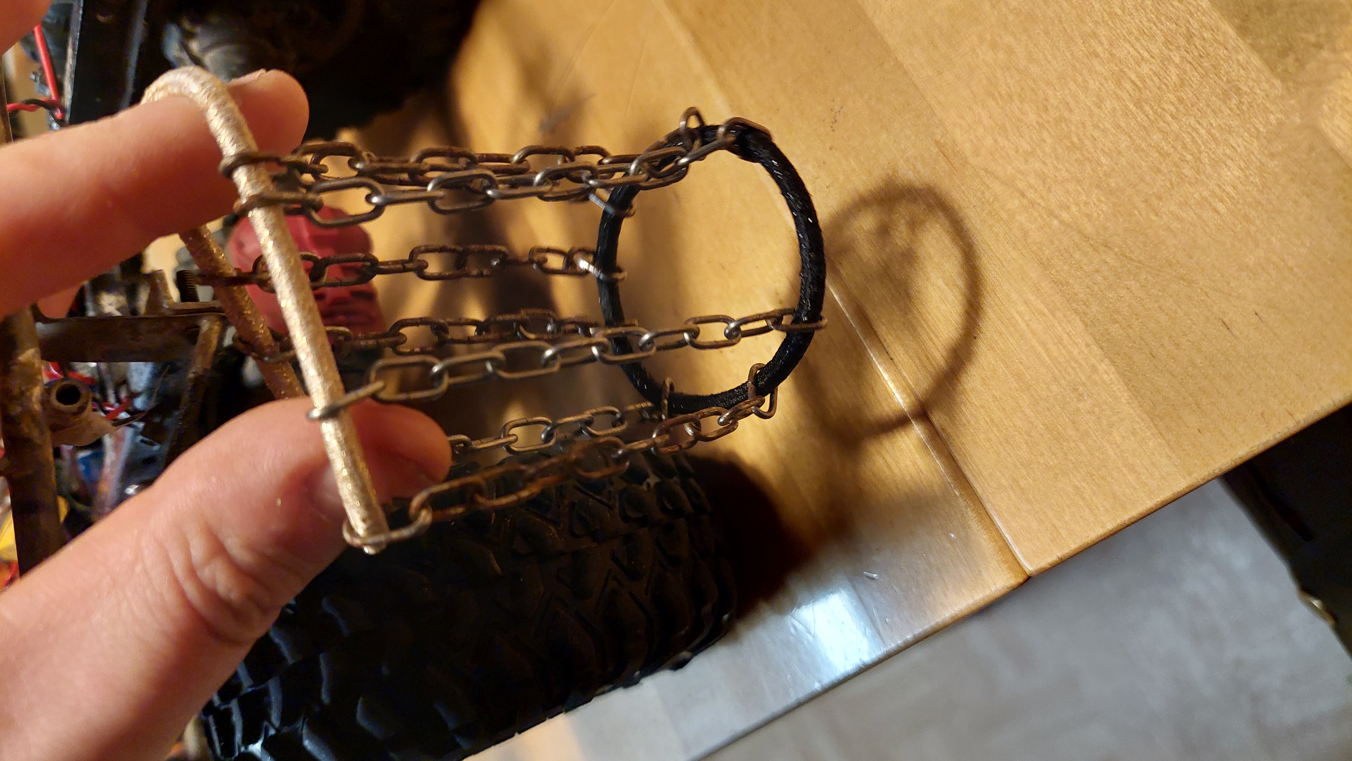

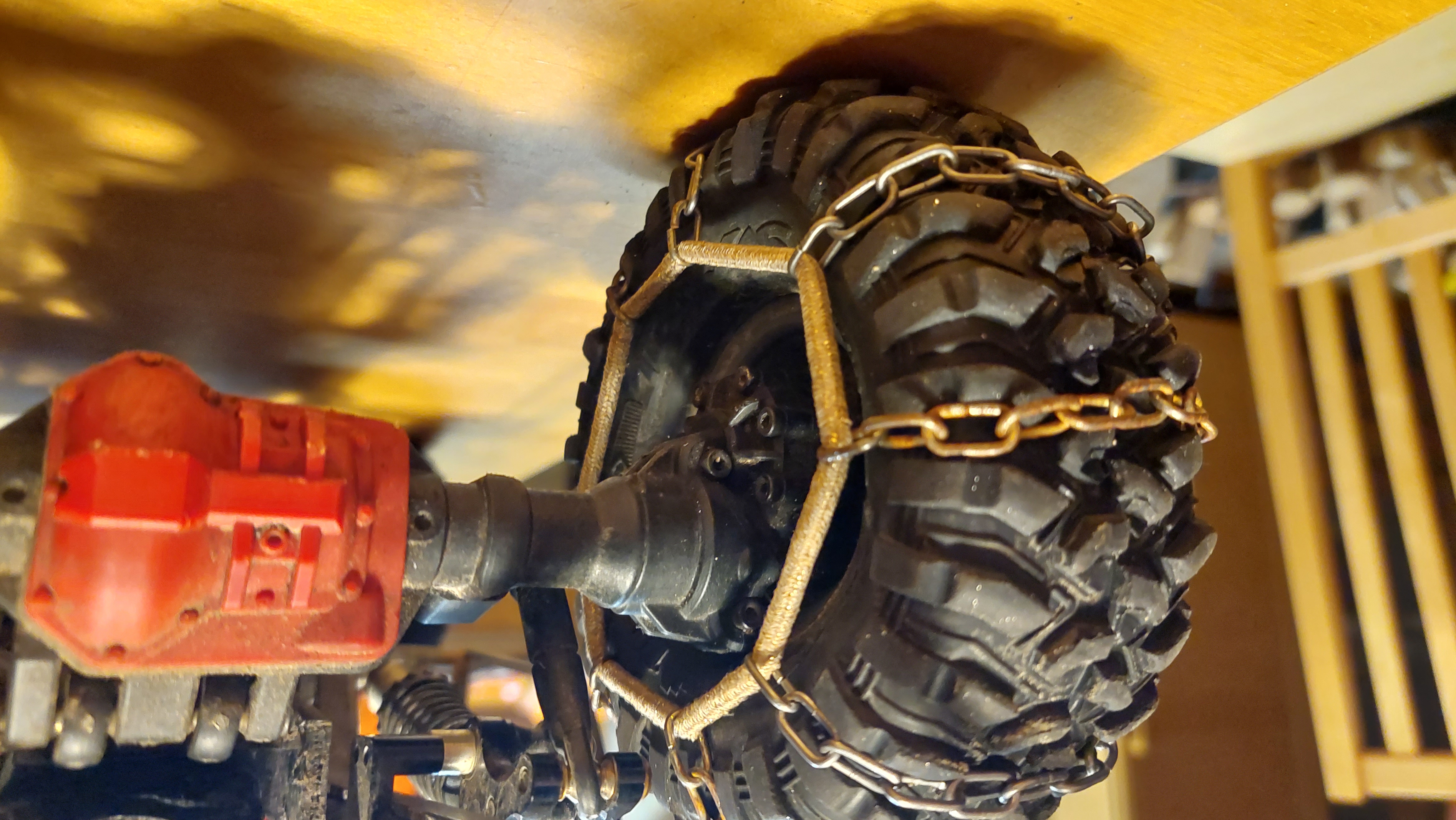

Koska lumiketjujen päälle laitto on harmittavaa hommaa, on lumiketjujen laitto ollut vähäistä. Talven tultua ajattelin taas elvyttää vanhan koäetjun ja esitellä diy 1.1 lumiketjut. Pisen videoiden innoittamana hain paksumpia hiuslenkkejä rakensin ketjut jotka ovat helpot asentaa, eivätkä mene helposti sotkuun. Kestävyydestä en osaa sanoa mitään. Itselläni 10 ketjua lenkissä. Jos hakee scalemaisuutta, voi korvata näkyvän puolen hiuslenkin ketjuilla.
Ja näillähän ei ole mitään tekemistä lumessa tai jäällä kulkemisen kanssa, mutta scalet ne minusta on.
