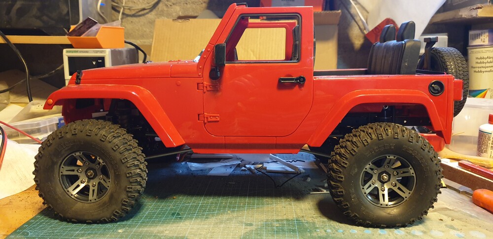

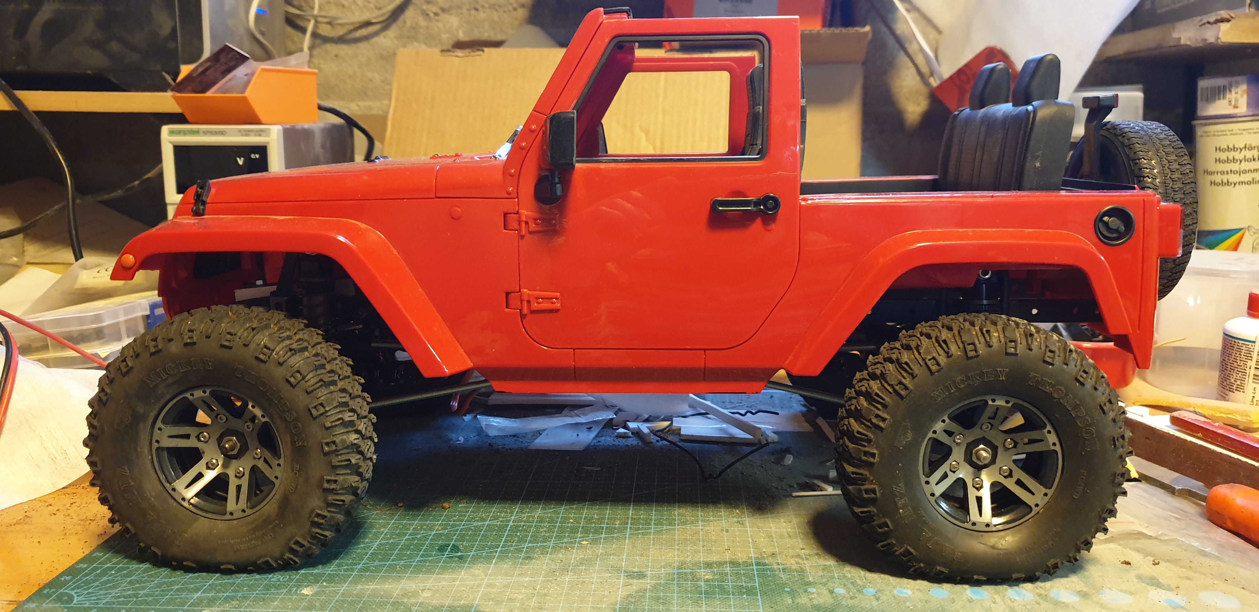

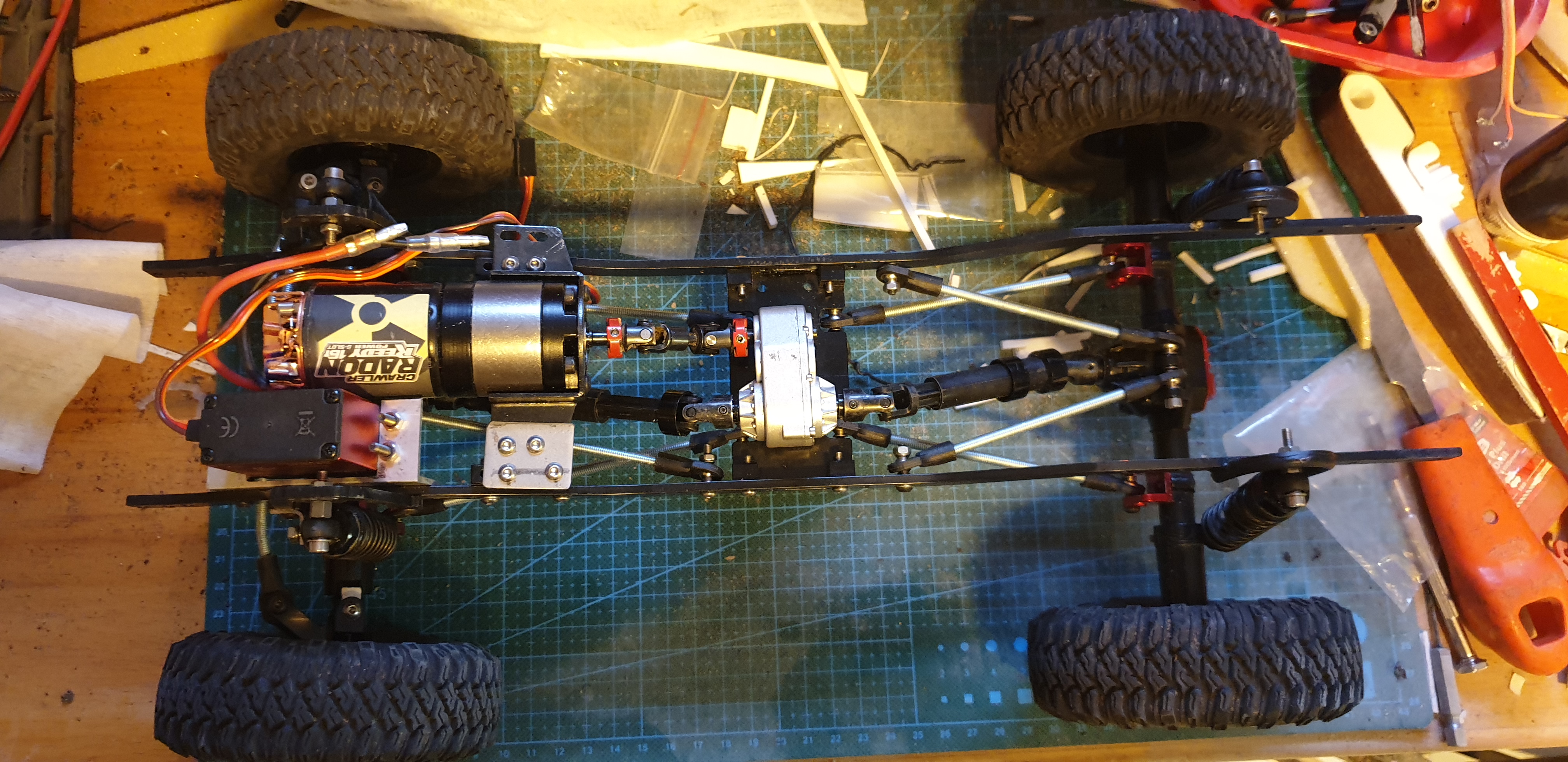

Joskus talvella löysin ebay tarjouksesta kovan Jeep kopan ja siitä se ajatus sitten lähti.
Rcoffroad.eu runko, kiinalainen 1:5 planeettavaihteisto, kiinalainen RC4WD Hammer kopio, Xtra Speed AR44 akselit, TeamC iskarit.

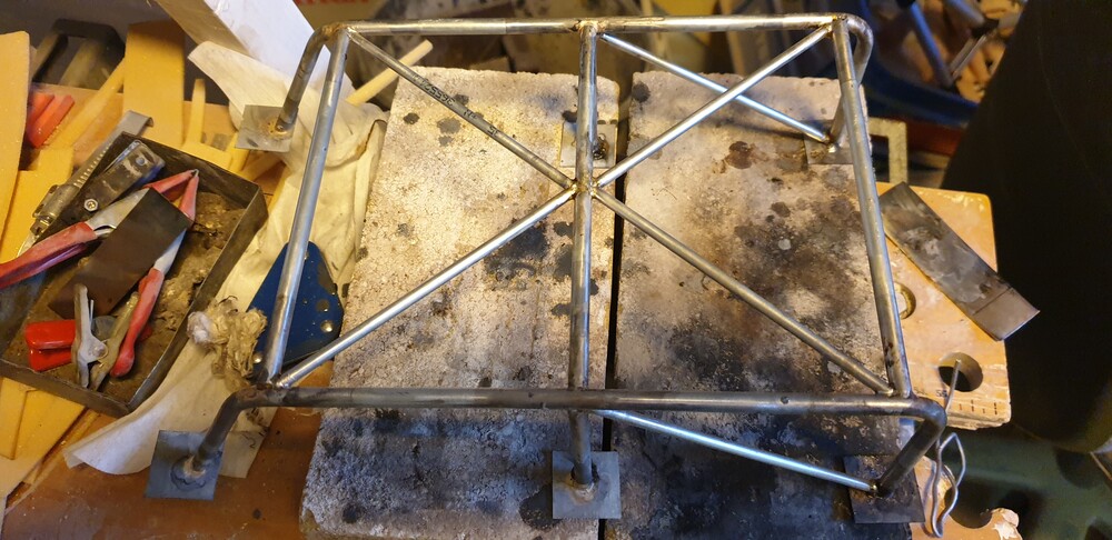

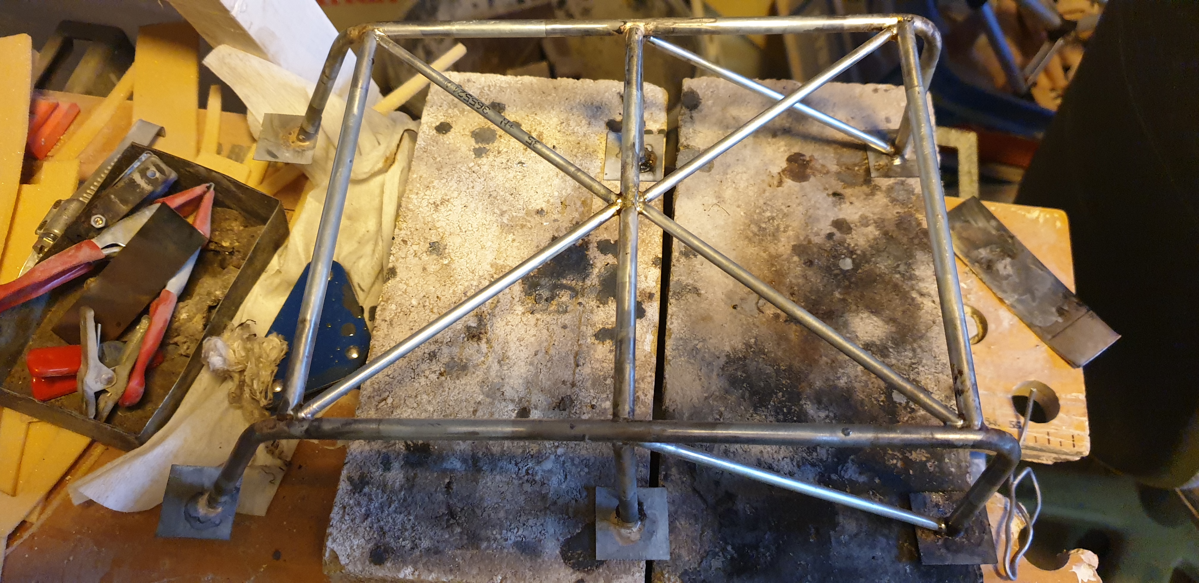

Turvakaaret hydrauliputkesta.
Puskurit ja sliderit pellistä ja putkesta. Sisälokarit 3d-tulostamalla.

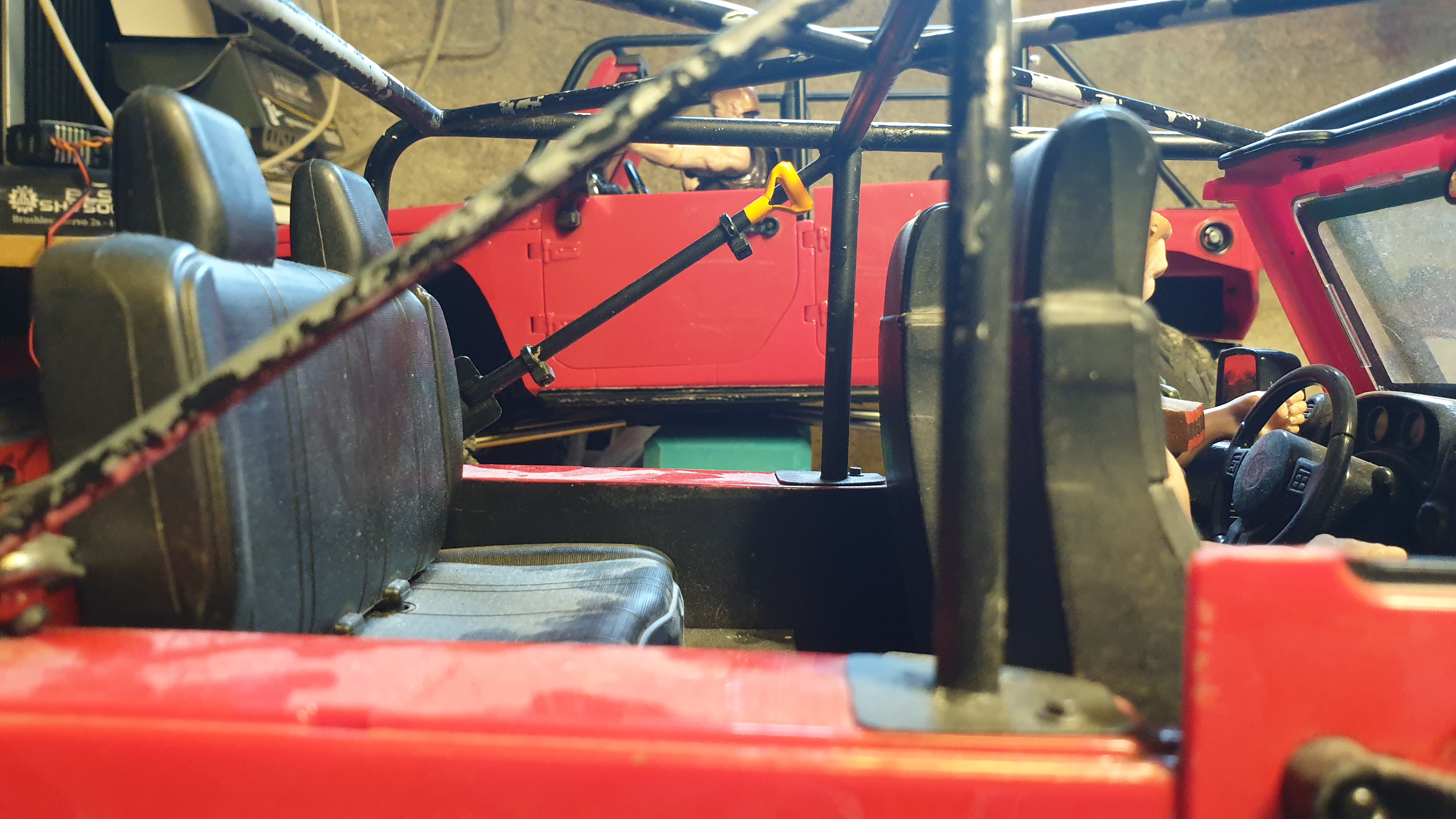

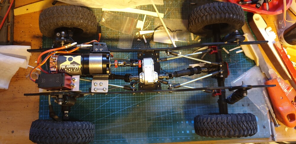

Sähköinä Hobbywing 1080, Ruddog 13T 5-slot, JX BLS-12V7137 servo. Takapenkki leikattu irti korista ja kiinni magneeteilla, alla sopiva tila 1300 mAh 3s akulle.

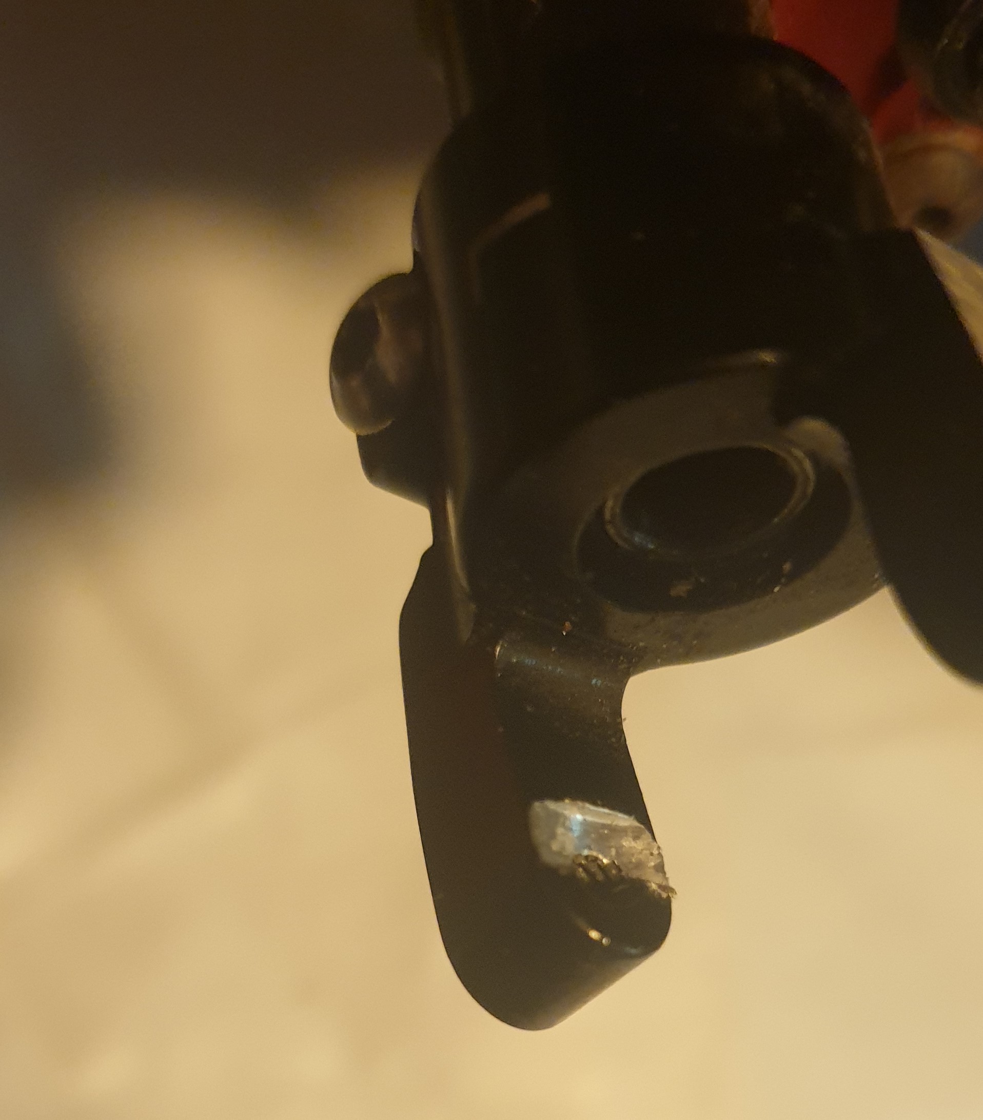

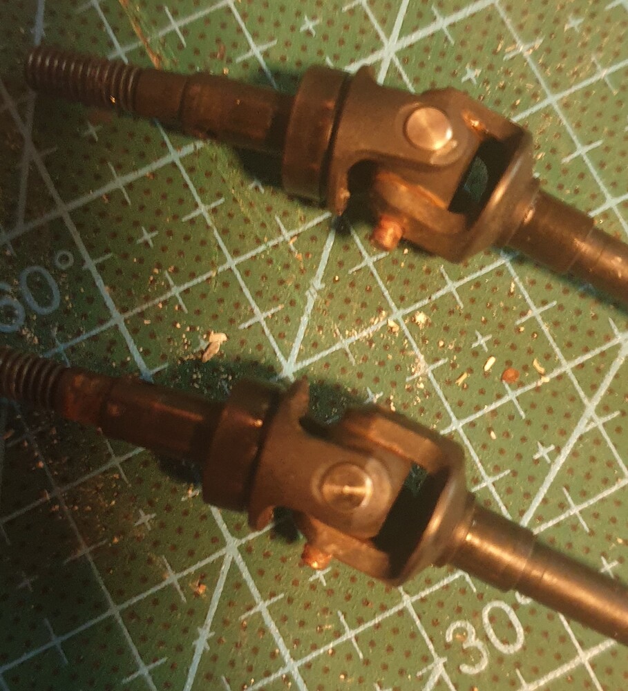

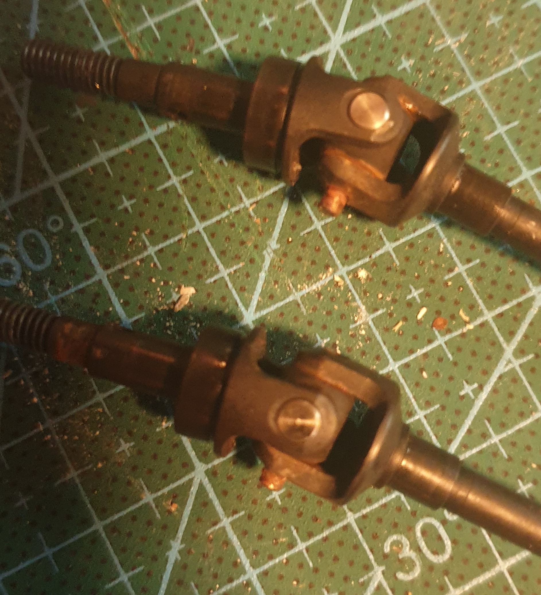

Autolla on nyt ajettu kahdet kisat eikä juuri muuta, joten melko outoa oli huomata etuvetareiden nivelten pinnien olevan pari milliä ulkona. Pinni on siis enää vain toiselta puolelta kiinni nivelen ulommassa osassa. Olin luullut että Xtra Speed Steel#45 vetarit ovat ihan toimivaa kamaa.
Pienen urankin pinni on jo ehtinyt jyrsiä C-hubiin.
Pihdeillähän nuo sai painettua takaisin, mutta eipä taida pitkään kestää ennen kuin ovat taas samalla tavalla ulkona. Pitää pistää joku laadukkaampi osa tilaukseen ja toivoa että nämä kestävät tällä korjauksella vielä yhdet kisat.

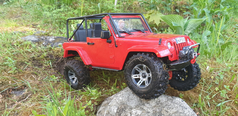

Kiitos, todella hyvin kulkeva auto tosiaan syntyi tästä. PeltiWillyn kohtaamiseen pitää kyllä lapio vielä lisätä kyytiin.
Ennen finaalikisaa laitoin n. 4 mm letkunpätkät iskareiden sisään rajoittamaan ulosjoustoa. Nyt joustoja on enää todella vähän, mutta toisaalta auton käytös on nyt erittäin helposti ennakoitavissa kallistuksissa.

Auto on valmis uuteen kauteen. Lisäsin lapion kyytiin. Vaikkakin tylsästi nippusiteillä turvakaareen.
Etuvetareiksi on vaihtunut Incision VDI:t. Nämä tosin eivät menneetkään paikoilleen Xtra Speedin knuckleihin. Vaikuttaa että knuckleissa ulomman ja sisemmän laakerin paikat eivät ole samankeskeiset tai samansuuntaiset ja vetari mahtuu paikoilleen vain jos se on väljä laakereihin. Knucklet ja C-hubit vaihtuivat molemmat SSD:n tuotteisiin, joiden kanssa kaikki menee helposti paikoilleen.
Xtra speedin SCX10 II knuckle on muuten nykyään erimallinen, liekö sielläkin huomattu ongelmaa vanhoissa.

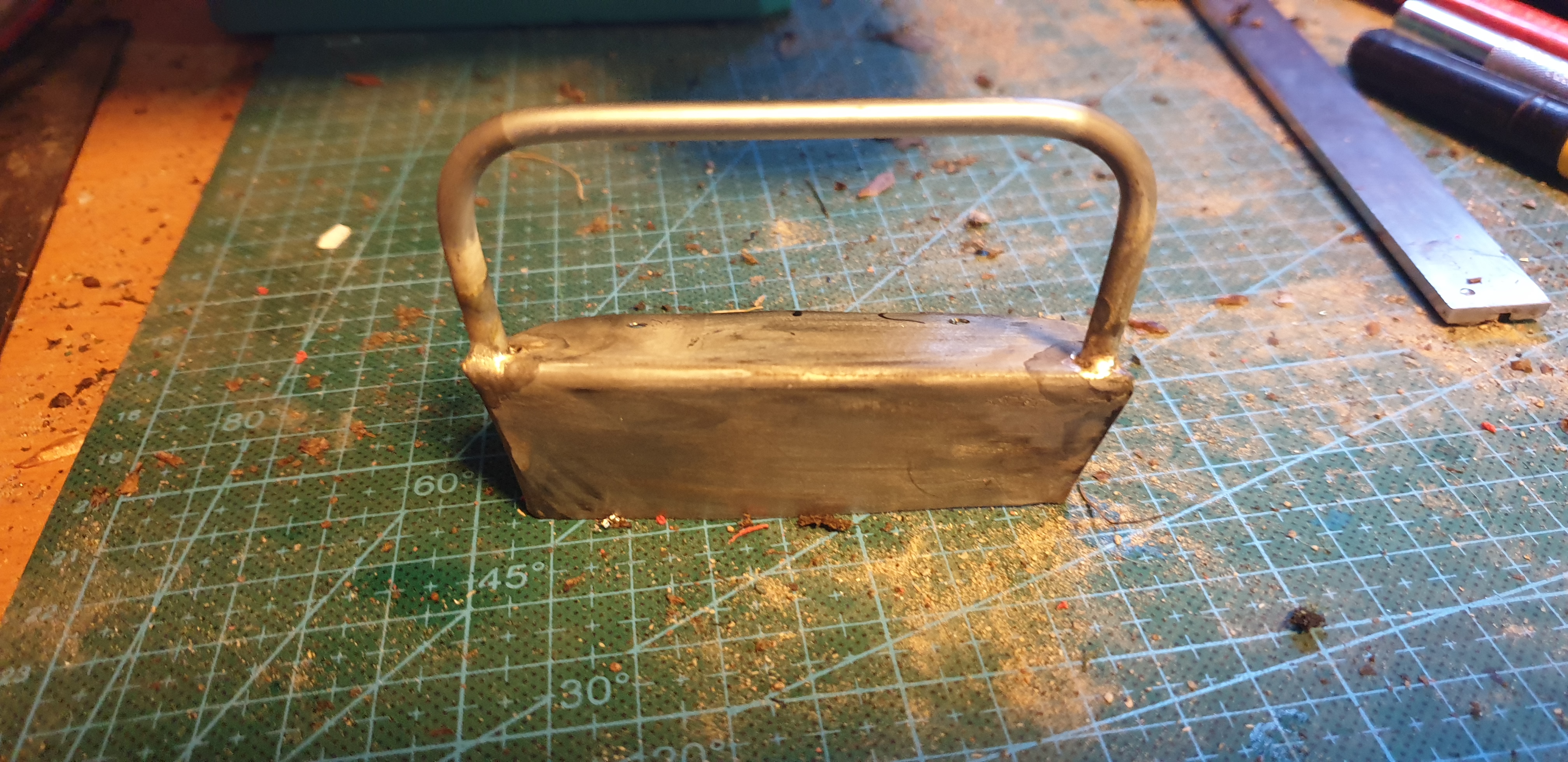

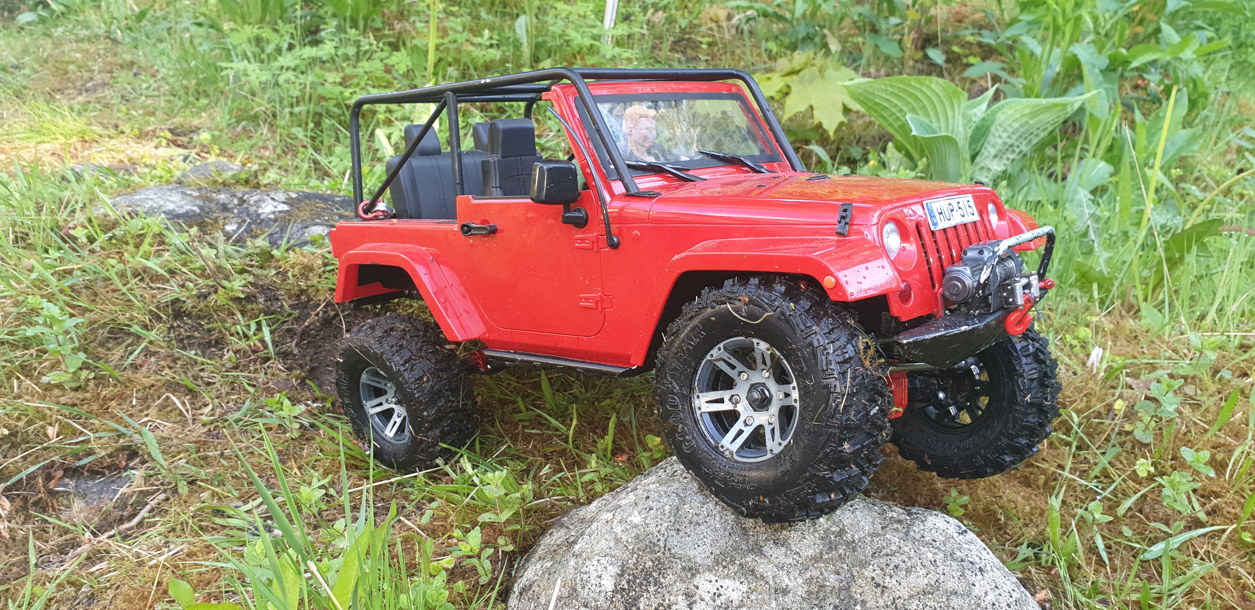

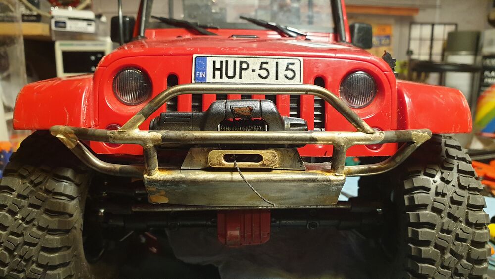

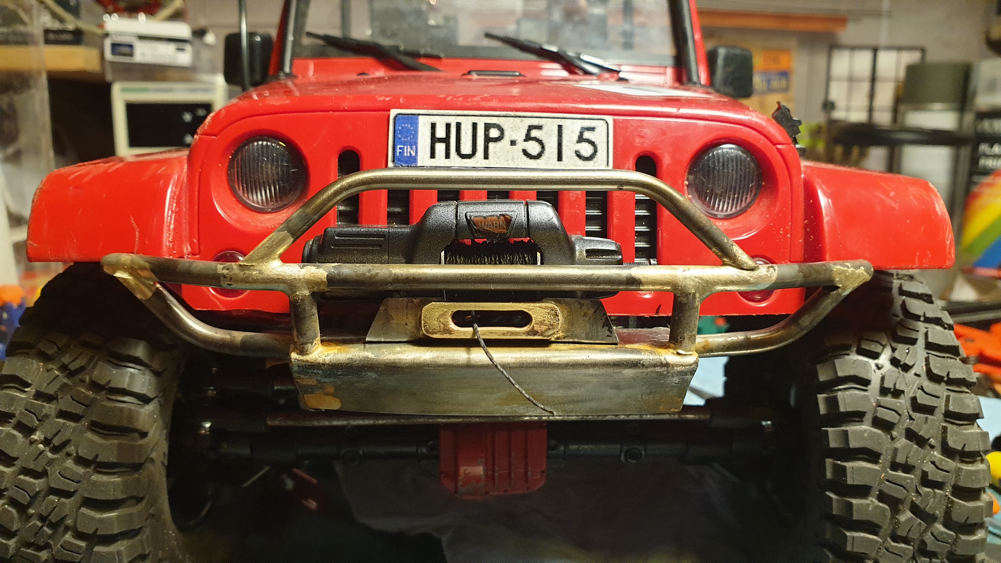

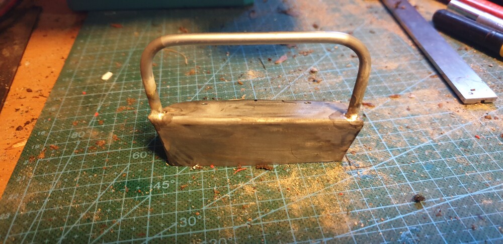

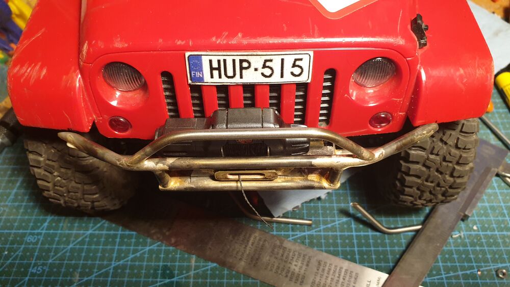

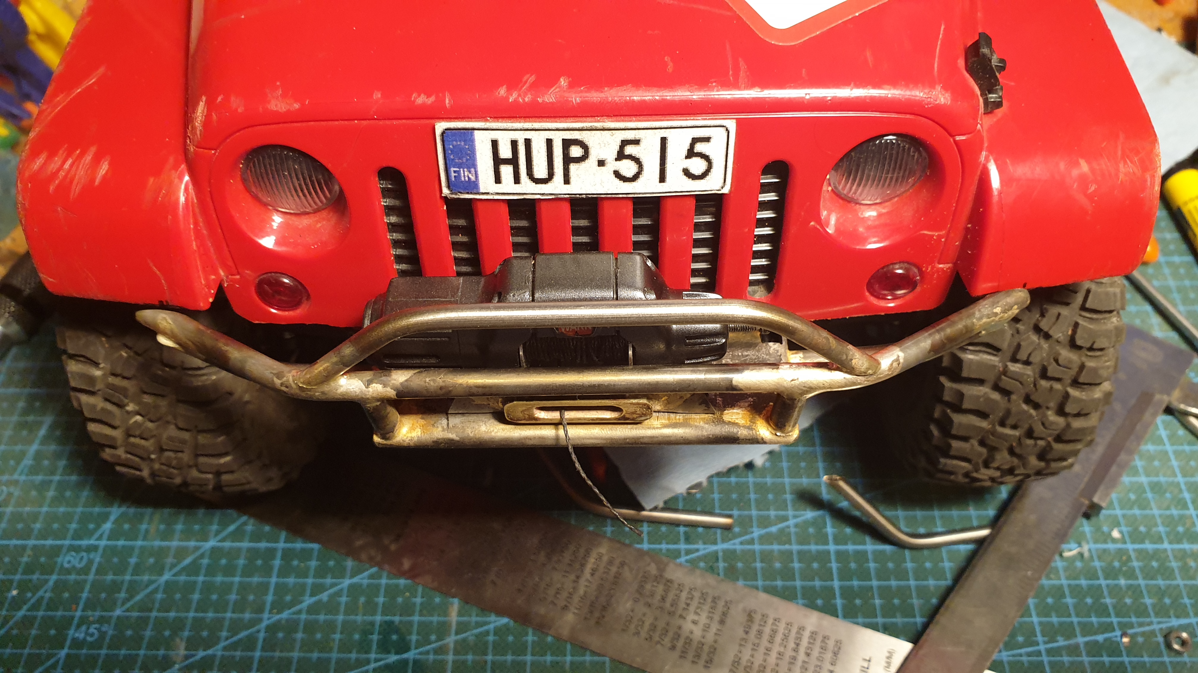

Etupuskuri uusiksi. Inspiraatiota tuli aika vahvasti rapakon takaa http://www.rccrawler.com/forum/1-5-scal ... ost4140808.
Vähän hiomista ja paksu kerros maalia vielä niin eiköhän tuo puskurista kelpaa vaikkei suora ja symmetrinen ole. Eikä tässä autossa taida olla korikaan ihan keskellä. Pienen mittavirheen johdosta jouduin 3Racing vinssin vakion rullakidan korvaamaan omalla matalammalla ja vähemmän eteenpäin ulottuvalla.
Vanhaan puskuriin renkaat ottivat vähän liikaa kiinni käännöksissä, nyt ei ole enää sitä ongelmaa. Ja alkoi tuo vanha puskuri toistuvien suoraksi vääntelyiden takia hieman jo repeämään kiinnityskohdista.

C1 autojen tylsin asia on kyllä etupuskuri, koska se haittaa auton suorituskykyä ehkä eniten. Mutta nyt on kyllä hieno puskuri, tämä tuli juuri sopivaan kohtaan, mulla meinaan meni etupuskuri suunnitelmat nyt uusiksi.

Mistä materiaalista oot puskurin tehnyt? Jotain umpitankoa ilmeisesti?
tuubi
Viestit: 239
Re: Tuubin jeeppi
Viesti Kirjoittaja tuubi »
Rosteriputkesta hopealla juottamalla tehty. Maskin suojakaari on 4 mm, muuten 5 mm putkea 0.5 mm seinämällä. https://www.aliexpress.com/item/1005001346106537.html
Viestit: 1015
Re: Tuubin jeeppi
Ok. Onko RST putki valittu ohkasen seinämän tuoman keveyden perusteella vai onko tiedossa muita etuja hydrauliputkeen verrattuna?
tuubi
Viestit: 239
Re: Tuubin jeeppi
Keveyden perusteella enimmäkseen. Ja on noissa putkissa enemmän kokovaihtoehtoja kuin hydrauliputkissa, joita en ole viisi millisinä nähnyt.
