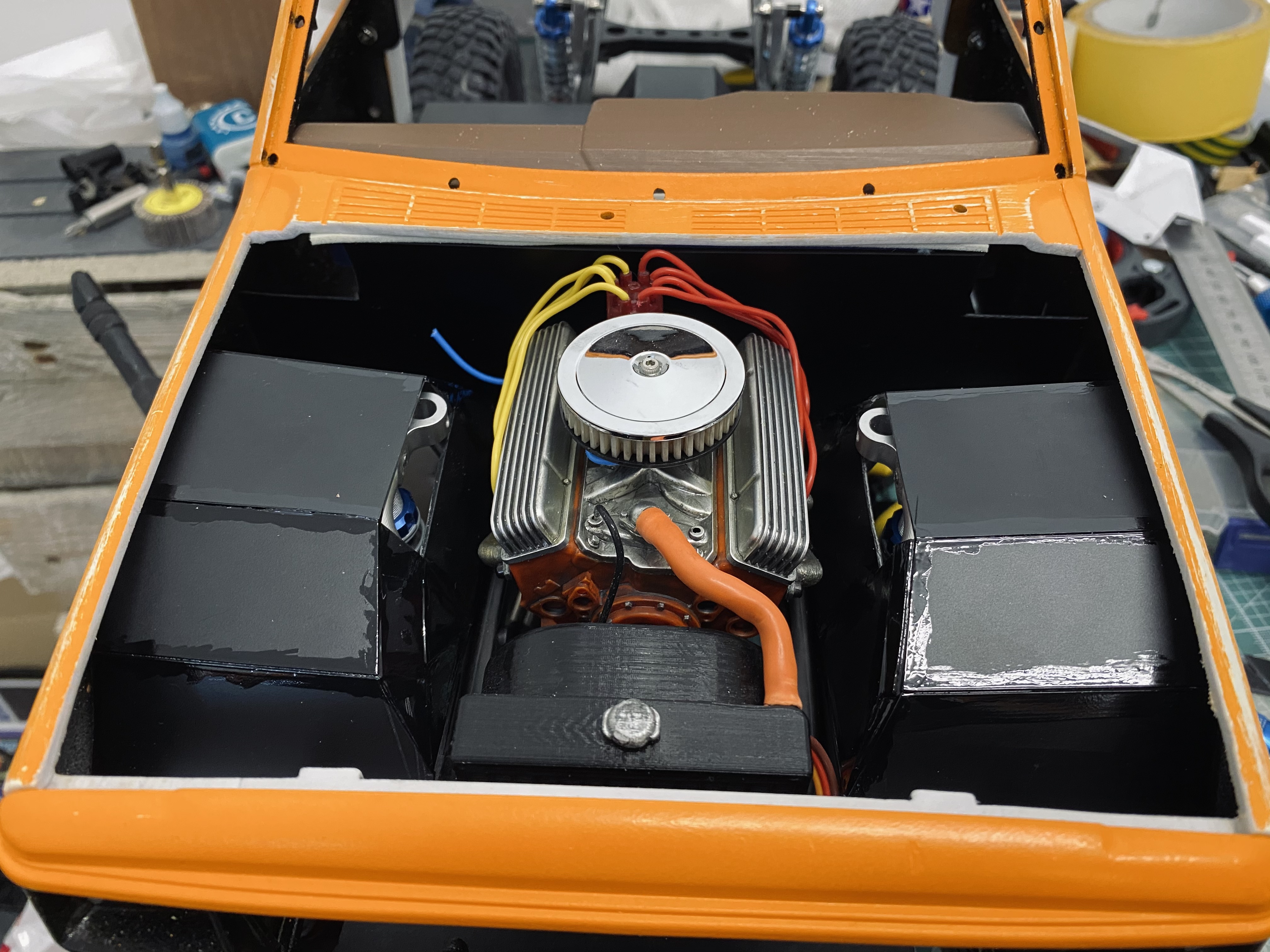

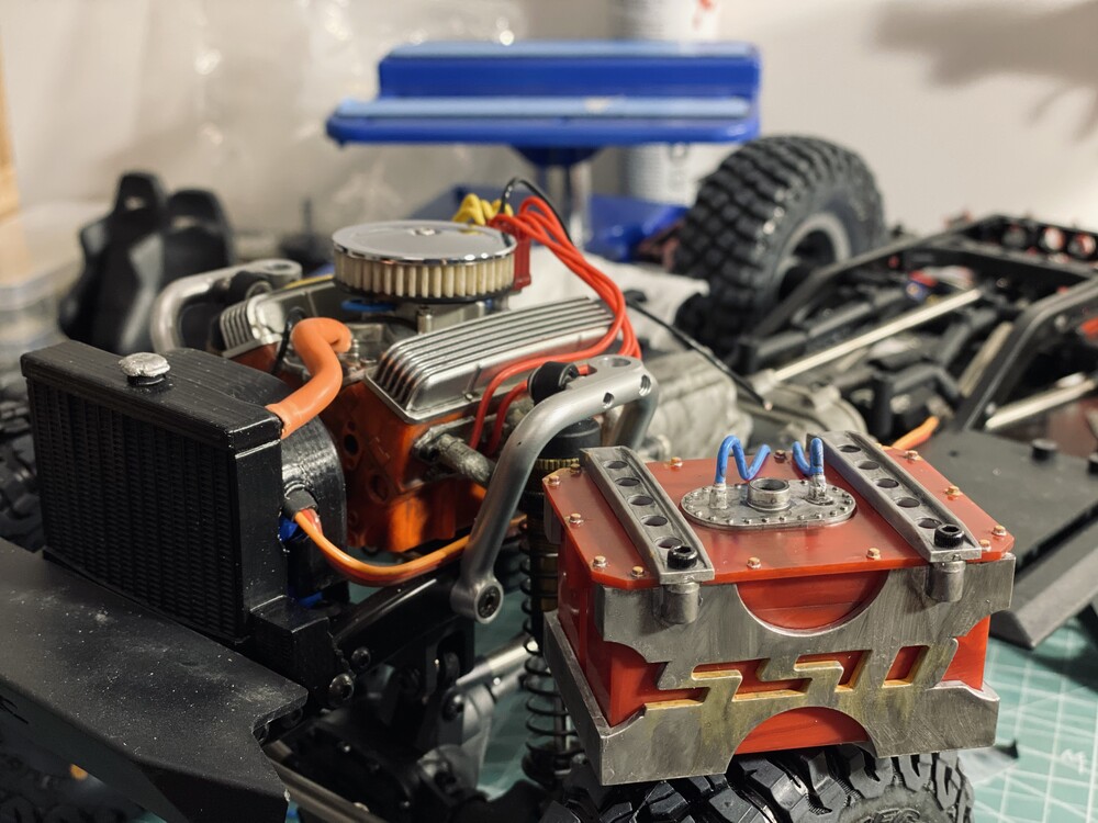

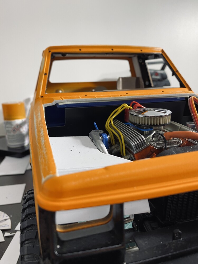

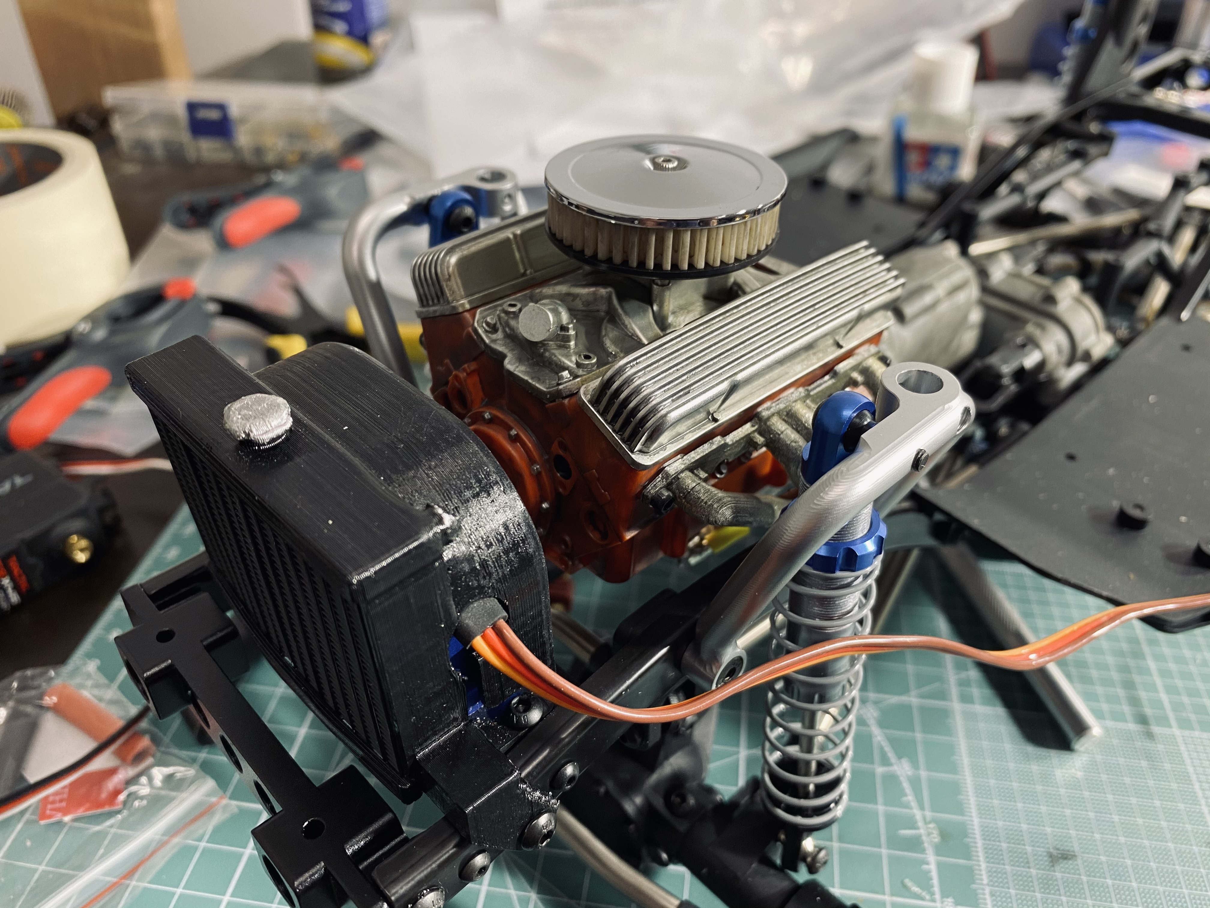

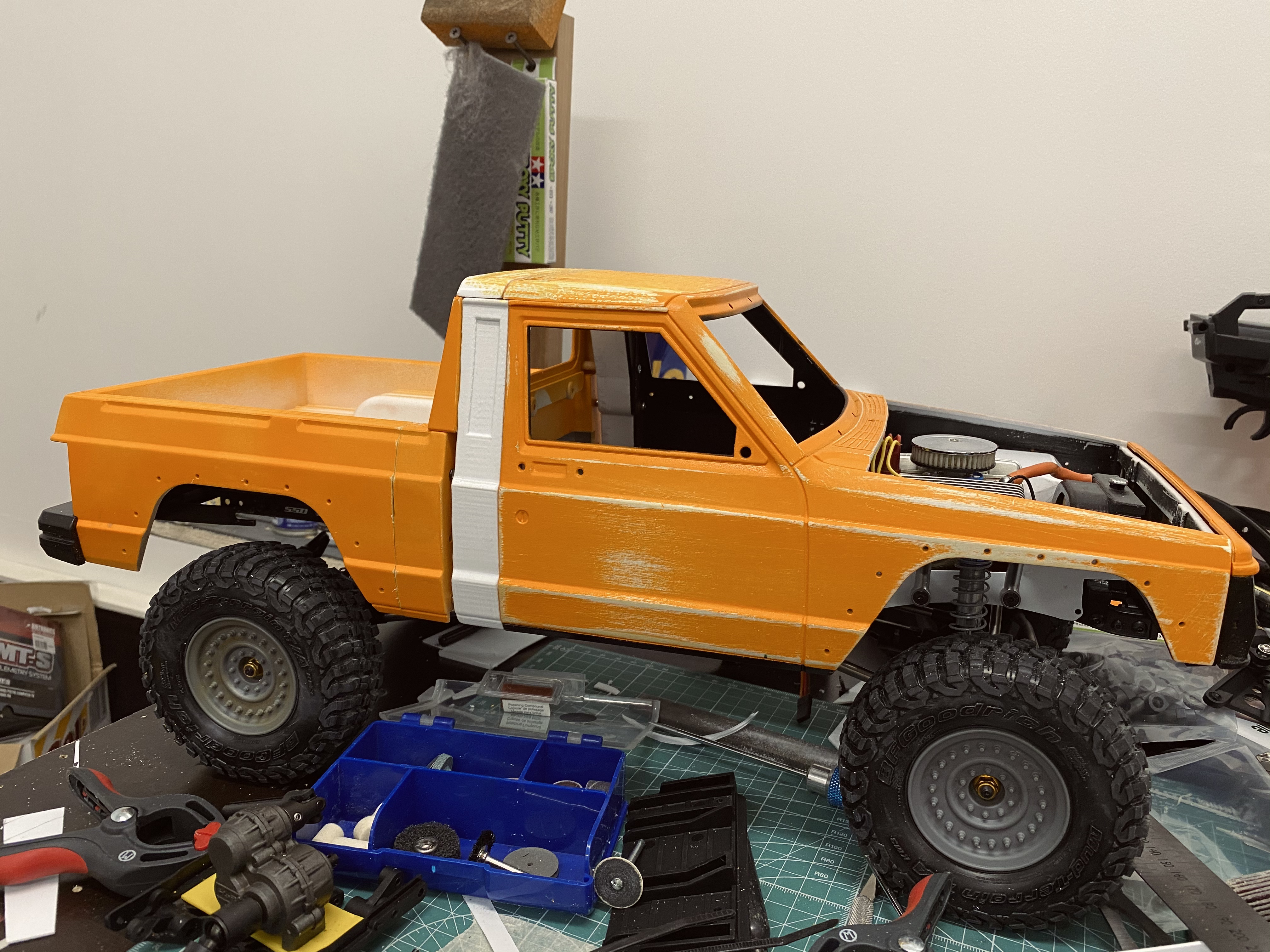

Piti se nyt itekki tehdä tänne omasta projektista jonkun näköinen räpellys.
Tavoitteena siis scale 1 luokan auto ja alustavasti koriksi valikoitui comanche ja rungoksi ssd trail king.

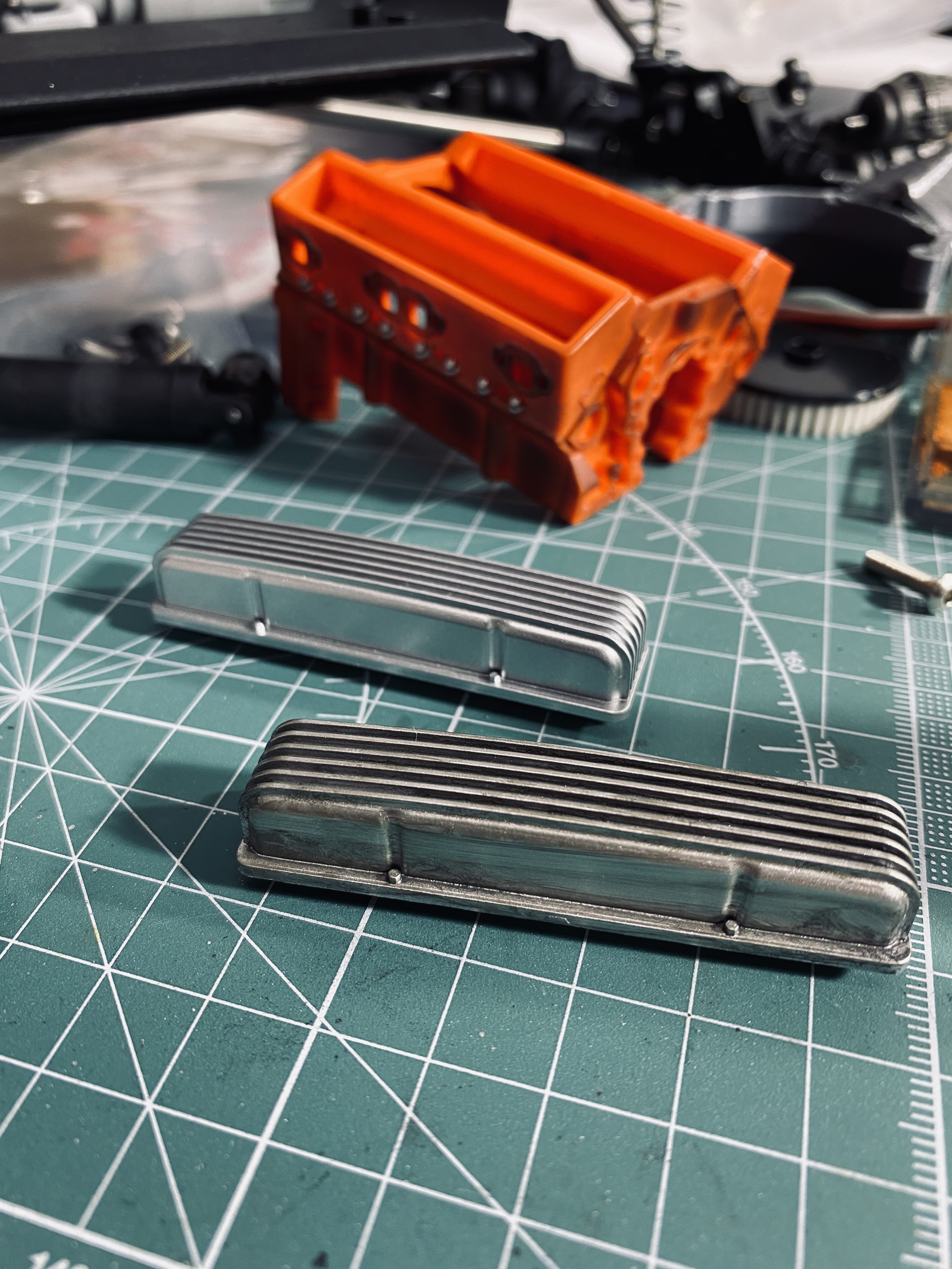

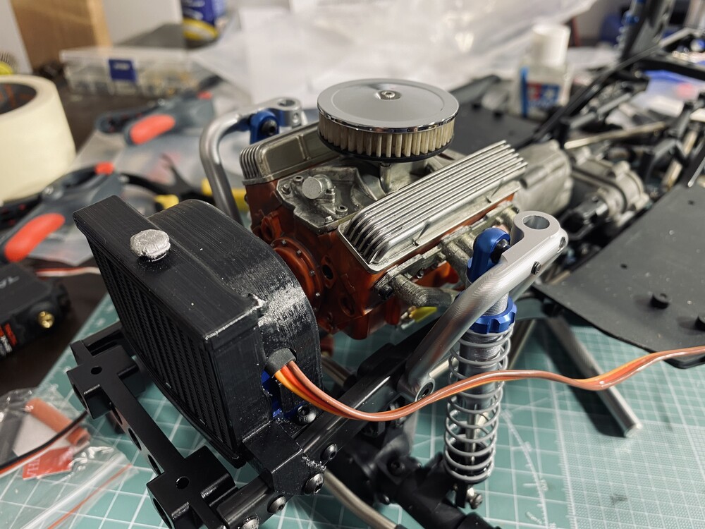

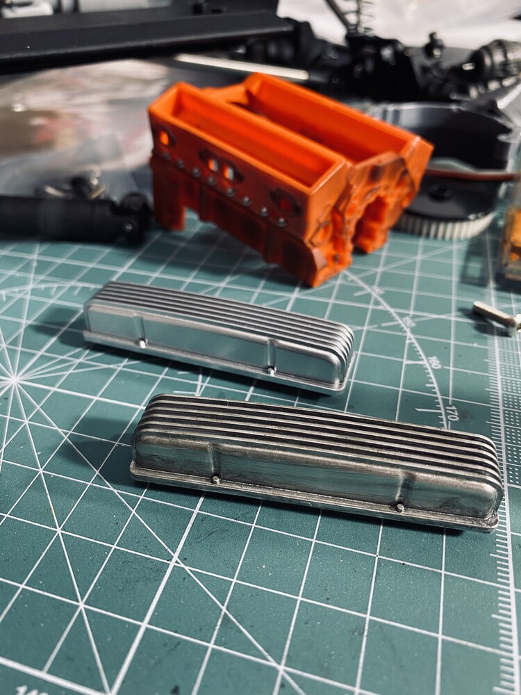

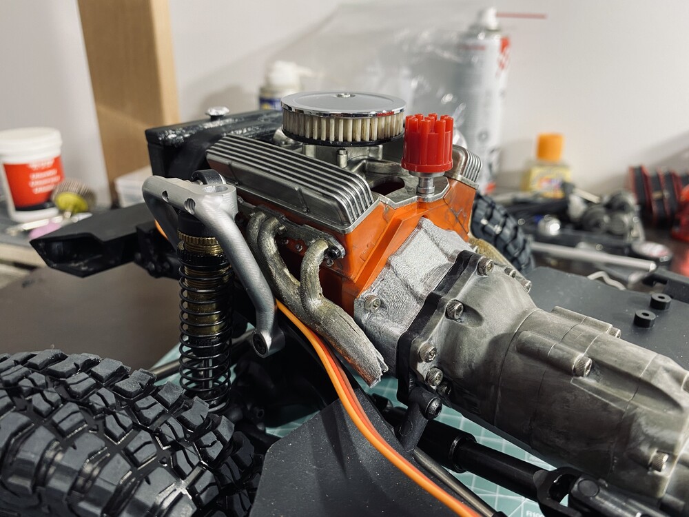

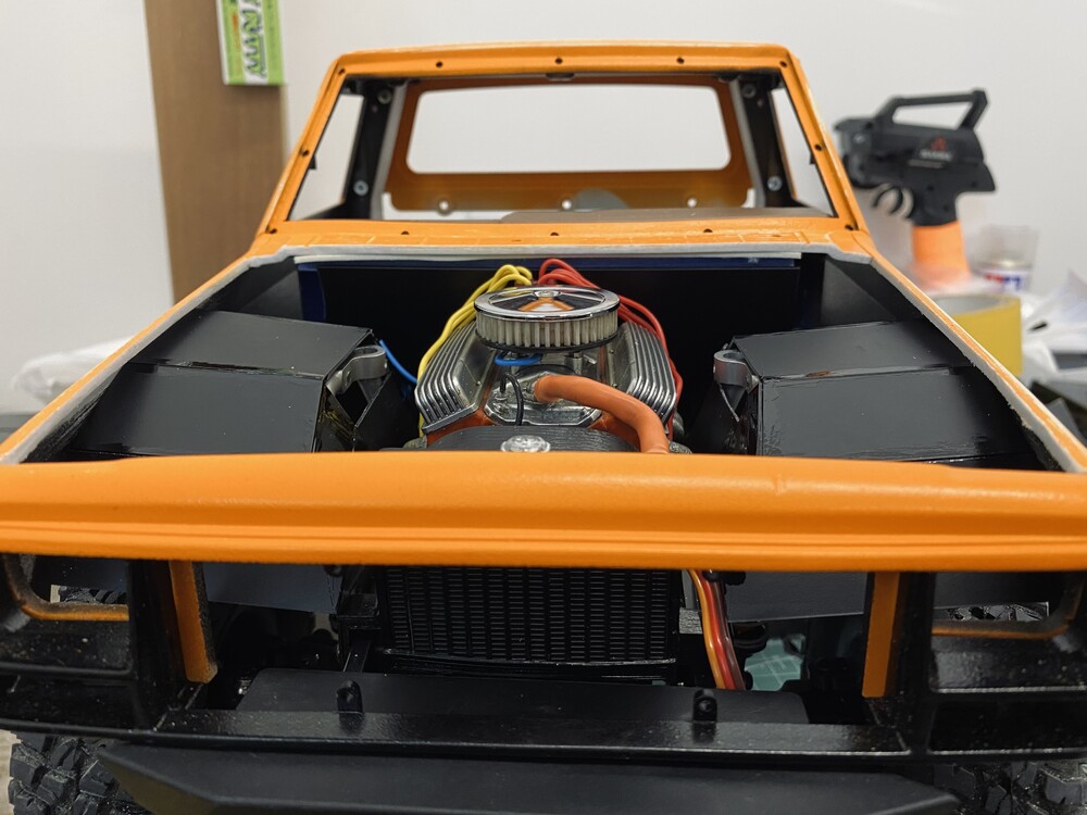

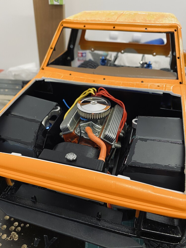

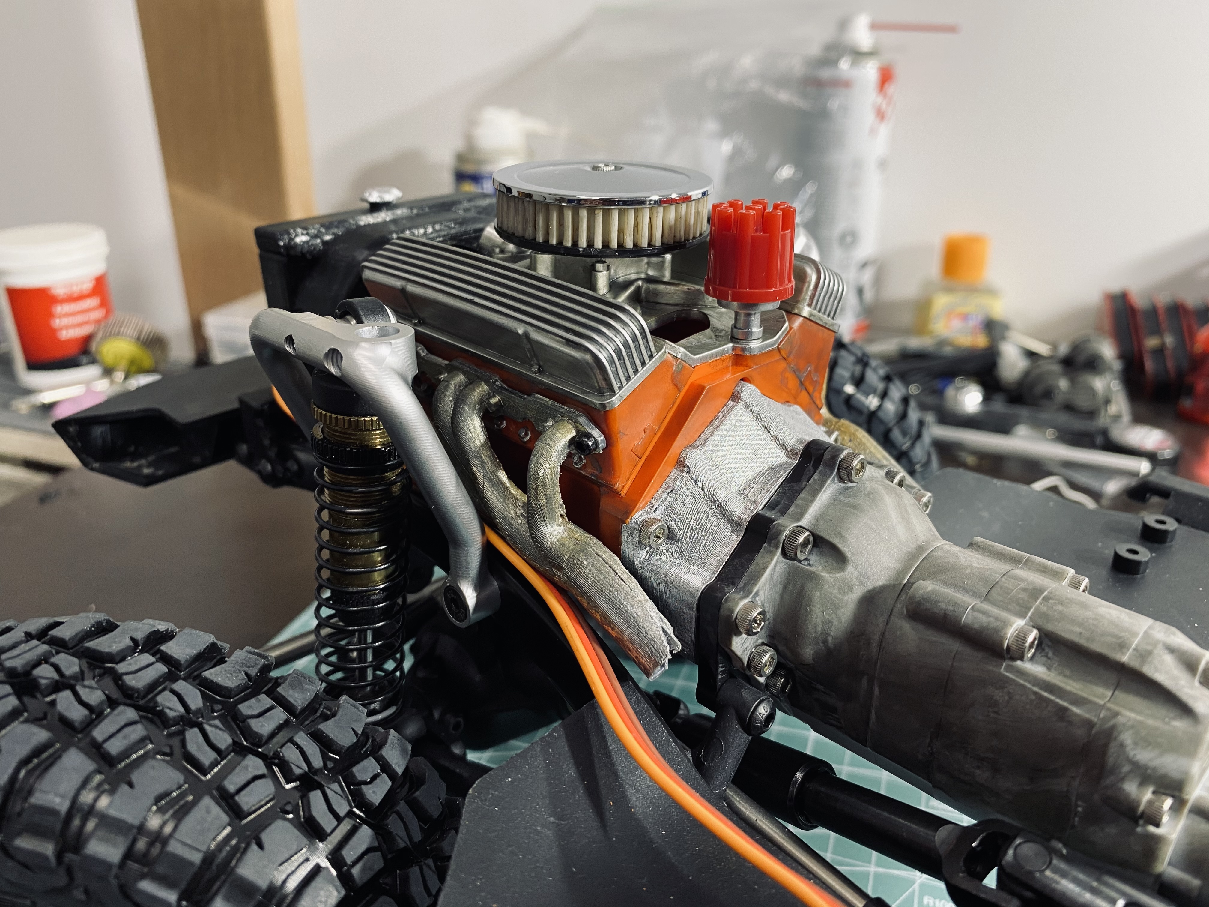

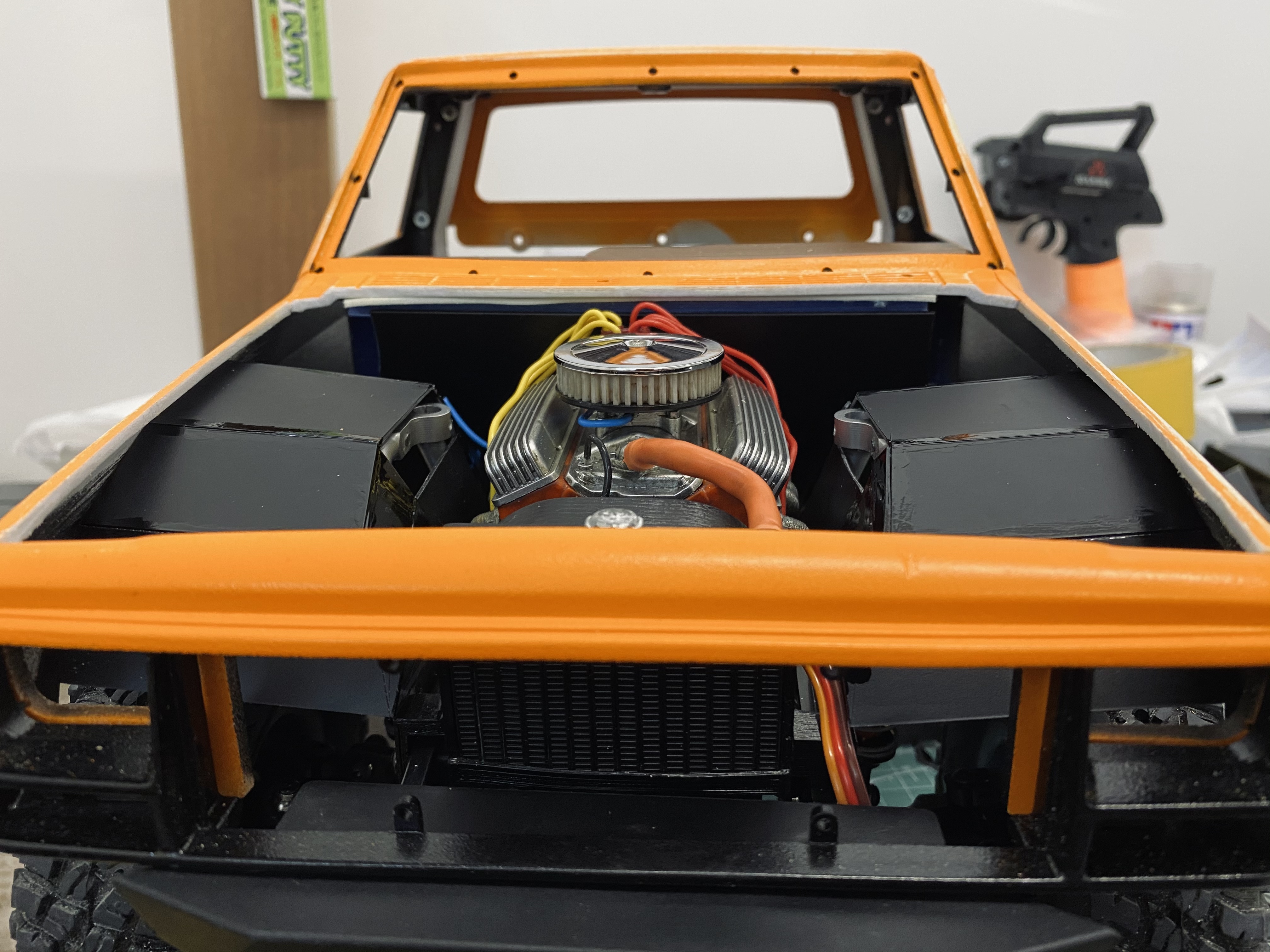

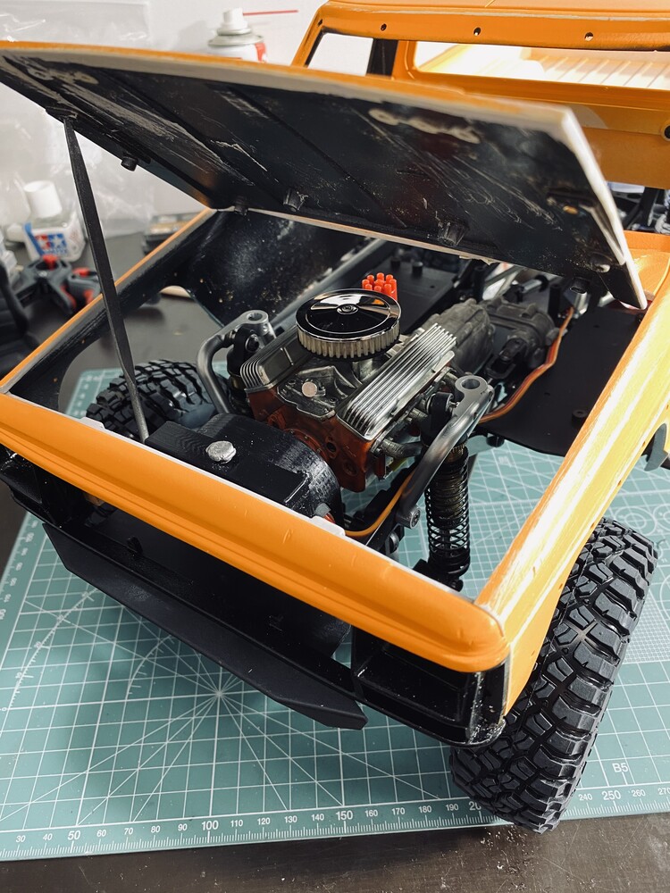

Moottori oli liian tönkön näköinen, joten pitihän sitä vähän väritellä ja konehuoneeseen muutenki piti saada vähän palikkaa. Kiitos foorumilaisen 3d printterille ja herralle ite ;)

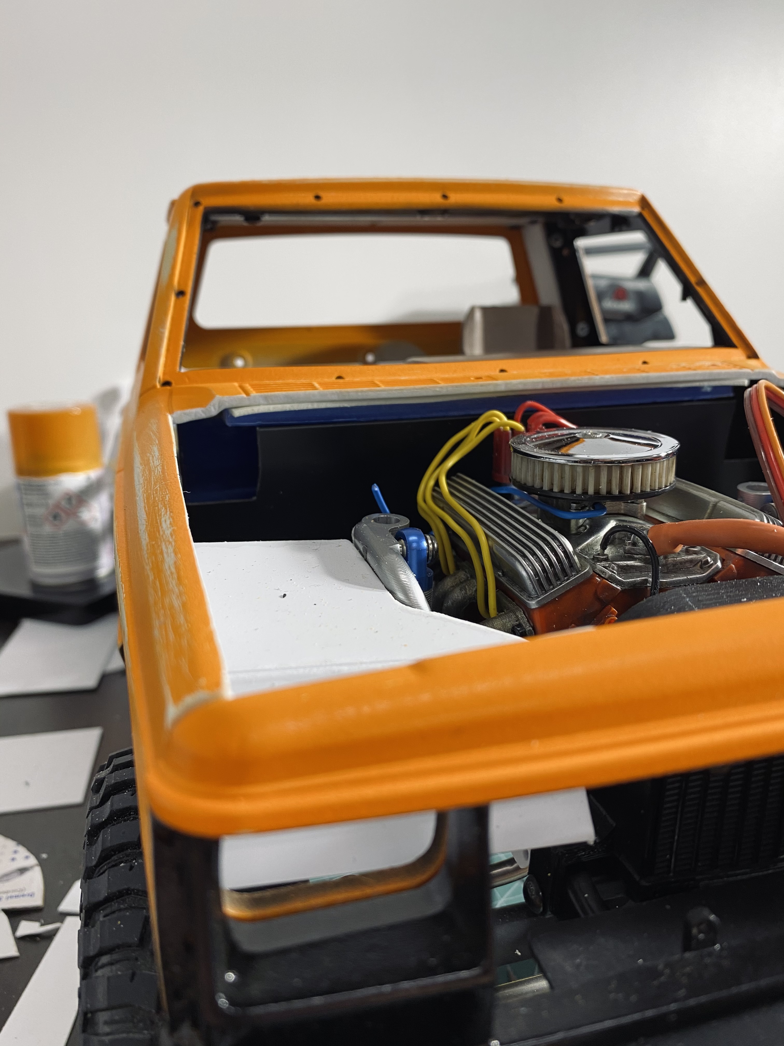

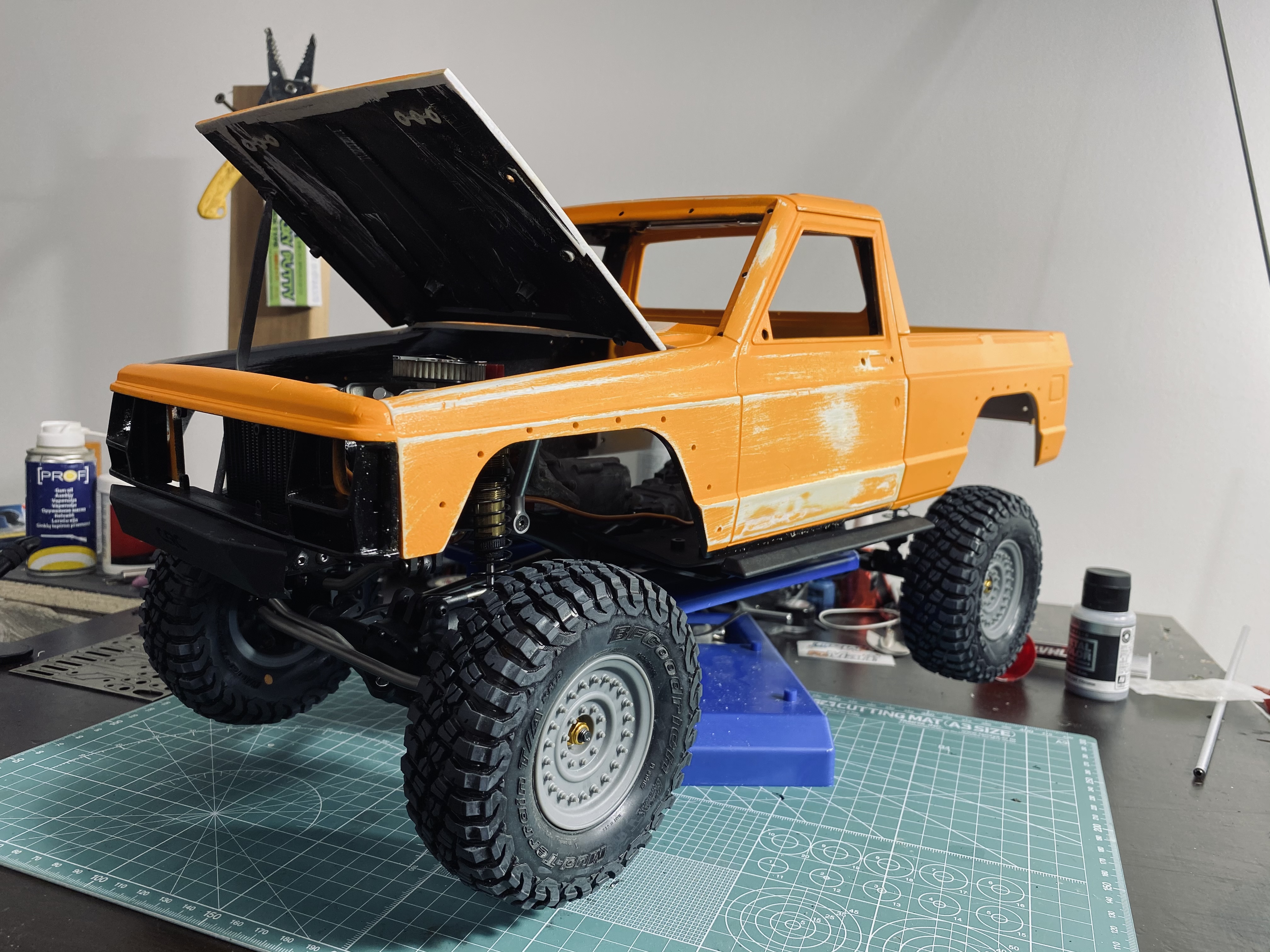

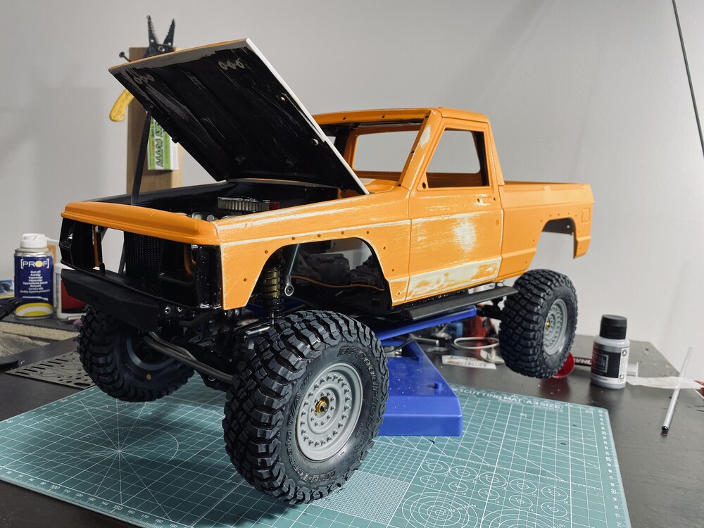

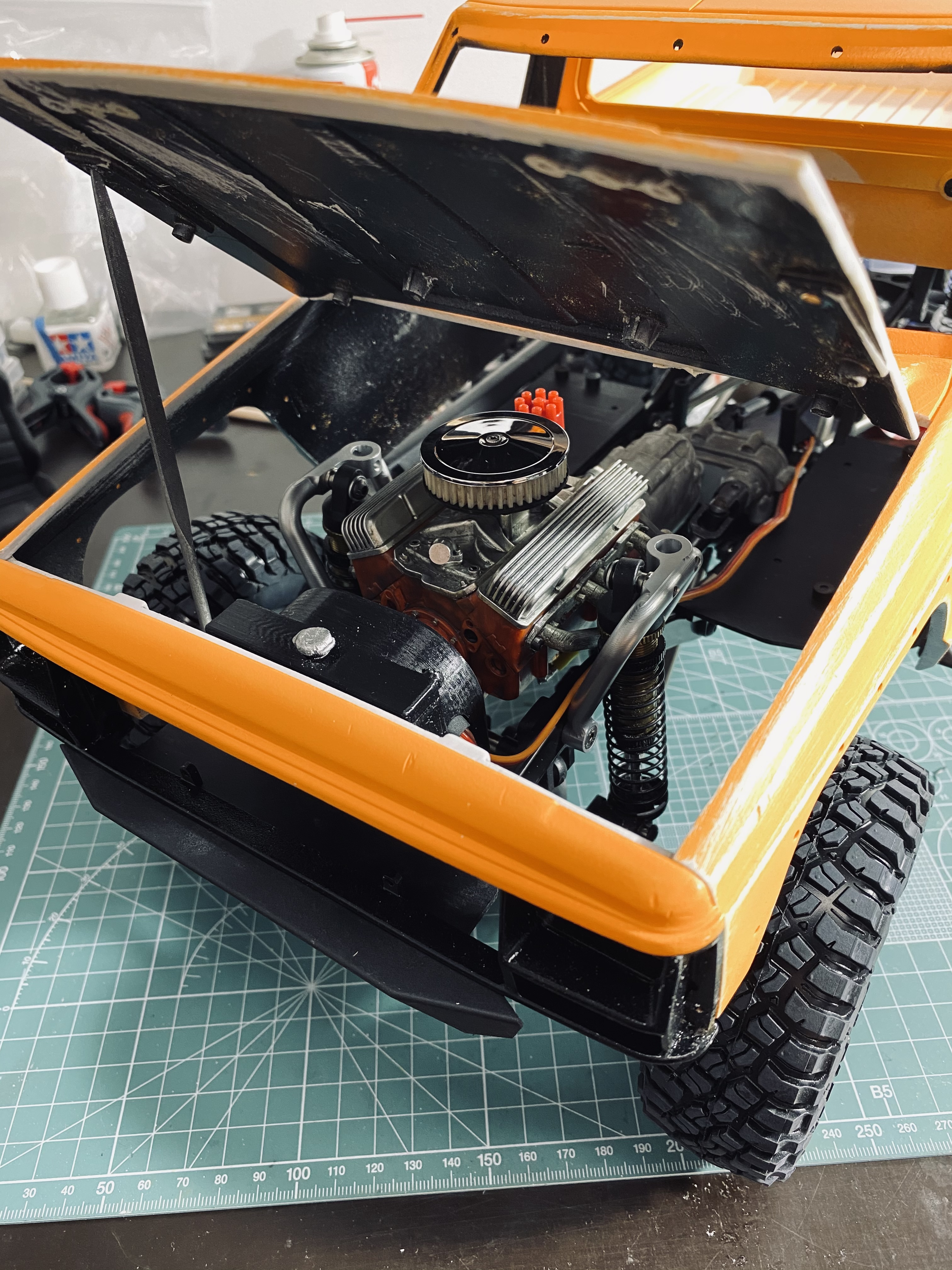

Koriin tulee melko paljon muutoksia ja tässä nyt näkyy ensimmäinen muutos vakio koriin. Kapealla metalliterällä väkertelin konepellin auki. Saranat täytyy vaan tehdä/tulostuttaa ja mahdollisesti myös joku konepellin tuki. Myös konehuone täytyisi saada mahdollisimman scaleks.
Jääkö pisteitä saamatta kun on v8 swap comanche ?
Vanteet nyt siis vaan sovittelua varten alla. Jotku makeet rinkulat pitäis keksiä tilalle.
Katotaan nyt tuliko haukattua liian suuri pala ensimmäiseksi scale prokkikseksi :D
Jatkoa tulee kunhan homma etenee

Hyvältä näyttää👍 näitä SSD:n alustoja ei olekaan juuri Suomessa näkynyt. Ei ole yhtään liian suuri pala, kovakorisella on hyvä aloittaa niin pääsee heti tekemisen makuun ja moottoristakin saa kaikki pisteet mitä on saatavissa😁
Aika väkevä aloitus ekaksi scale projektiksi. Hienolta näyttää ja hyvältä vaikuttaa suunnitelmat.
Makeasti piilotettu tuo servo. Jos tuo kappale on thigversestä niin ei muuta kuin linkkiä jakoon ;)
Konepellin saranointiin meinaan seuraavissa kovakori projekteissa käyttää Villun käyttämää saranaa joka on DarkWing Dragon tubettajan luomus saranasta.
https://www.thingiverse.com/thing:2802544
Tässä Villu tekee saranoinin noilla LC80 koriin.
Ei jää scale pisteitä saamatta 3d moottorista :D Siihen on vaan vaihdettu V8-kone ja se on oikealla paikalla autossa.
Jos ei suomesta löydy sopivia vanteita niin kannattaa kurkata Snakepit RC saksasta, hyvä valikoima kaikkea ja etenkin Boom Racing kamaa ;)

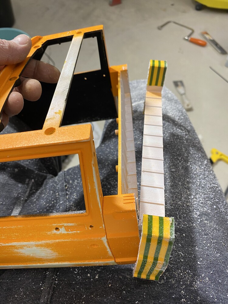

Tuota Villun videota katsoessa tuli mieleen, että noihin luukkujen avaamiseen suosittelen kokeilemaan ompelulanka-menetelmää:
http://www.rccrawler.com/forum/paint-bo ... hread.html
Viehän se paljon enemmän aikaa kuin dremelillä leikkaaminen, mutta kunhan malttaa tehdä tarkasti niin lopputulos on siisti ja selviää vähemmällä paikkailulla ja hiomisella. Sinun leikkausjälki näyttää kyllä kuvissa erittäin siistiltä. Lisäksi kannattaa hankkia joku tämän tyylinen saha:

Meteoriitti: konepellin leikkaus olis ollu tolla menetelmällä 100 kertaa parempi! Vähän jäi sauma turhan suureksi, mutta äkkiä sen kikkailee siistin näköseksi.
Pisepise: fb:n puolella ehdottelitkin jo tuota saranaa ja se on nyt tulossa kokeiluun. Tässä linkki syylarille jolla saa servon piiloon https://www.thingiverse.com/thing:4077303 tämä toki tehty ssd trail kingiä varten, joten joutuu varmaan muissa vähän soveltaa. Ja kyllä.. boom racingin probuilt vanteet on ollu kiikareissa jo hetken.

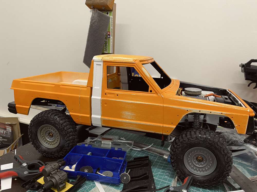

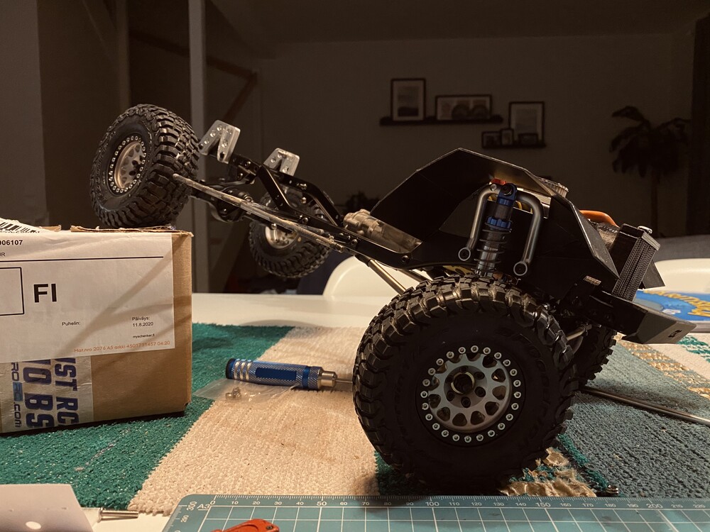

Tuli vähän näprättyy ja soviteltuu koria rungon päälle.

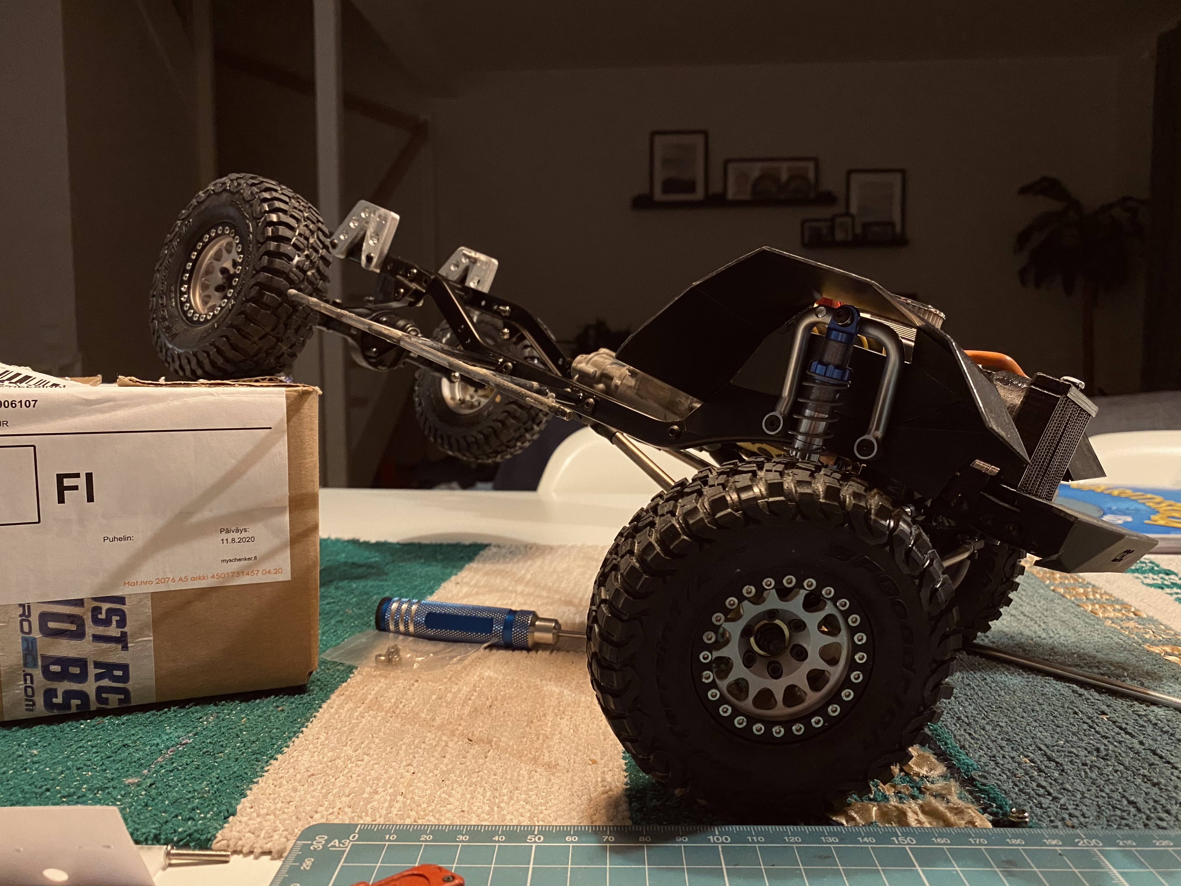

Lava-autossa hankalinta on sijoittaa taka iskarit sopivaan kohtaan jotta ei ottaisi lavan pohjaan kiinni. En haluis vaihtaa lyhyempiä iskareita.
Onko väärin jos iskaritolpat tulee lavasta läpi niin kuin videolla olevassa pelissä jonka linkkasin aikaisemmin🤔
Jeepster
Viestit: 811
Re: Comanche scale1 yritys
Viesti Kirjoittaja Jeepster »
aika yleinen temppu, jos häiritsee niin naamioi jollakin. monesti lavalla joku työkalulaatikko, puukotettu varapyörä tms mihin menee iskarinpäät sisään

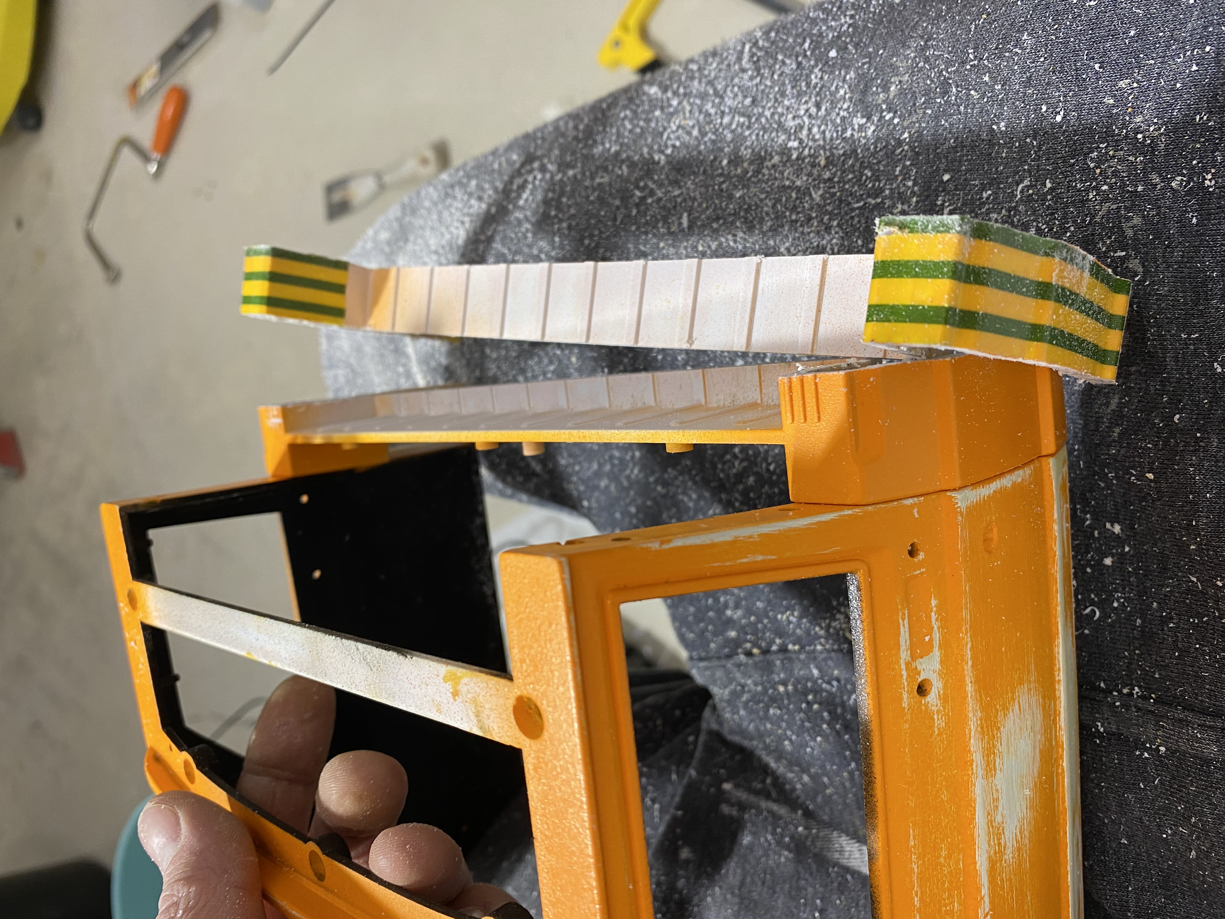

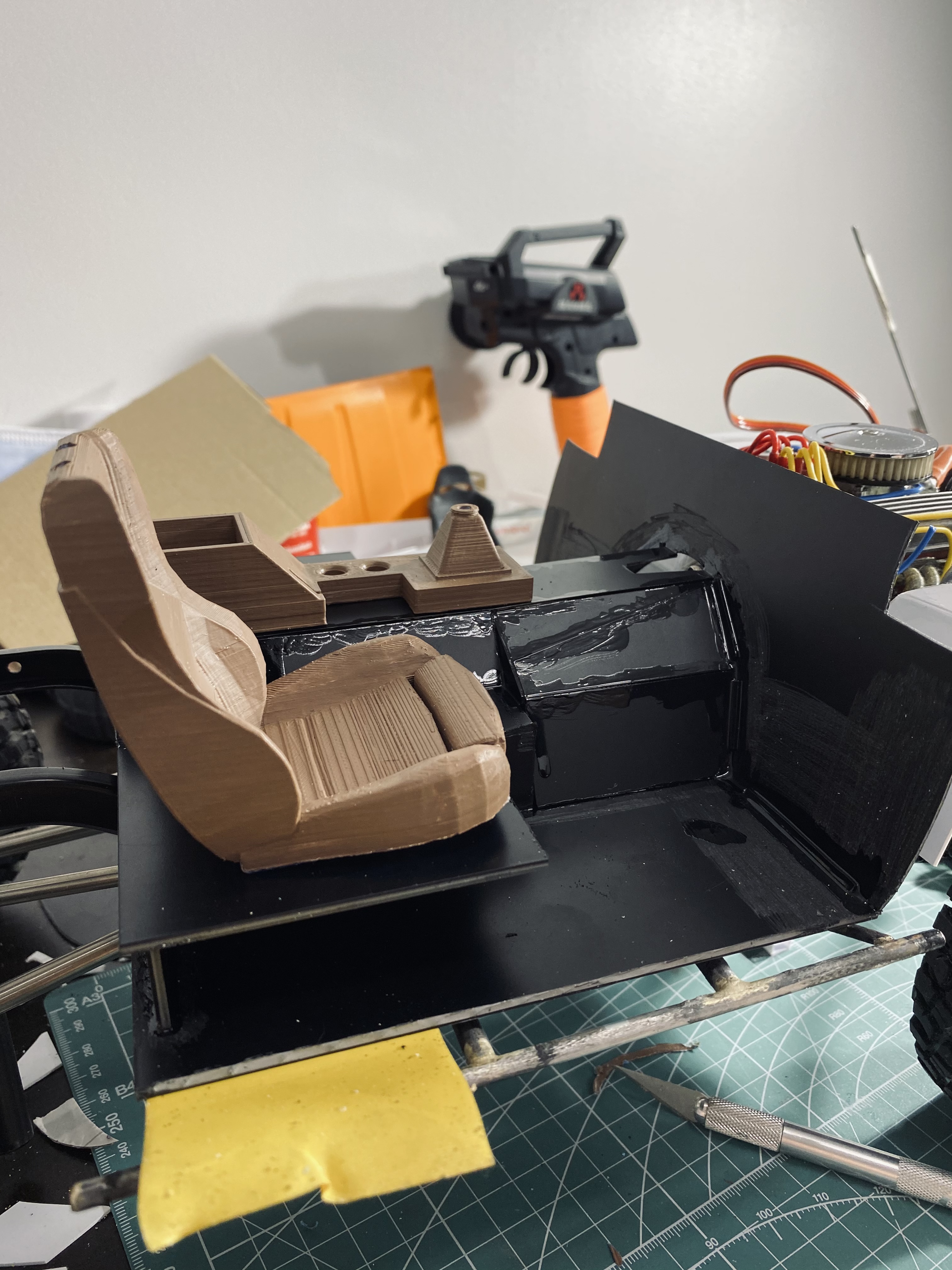

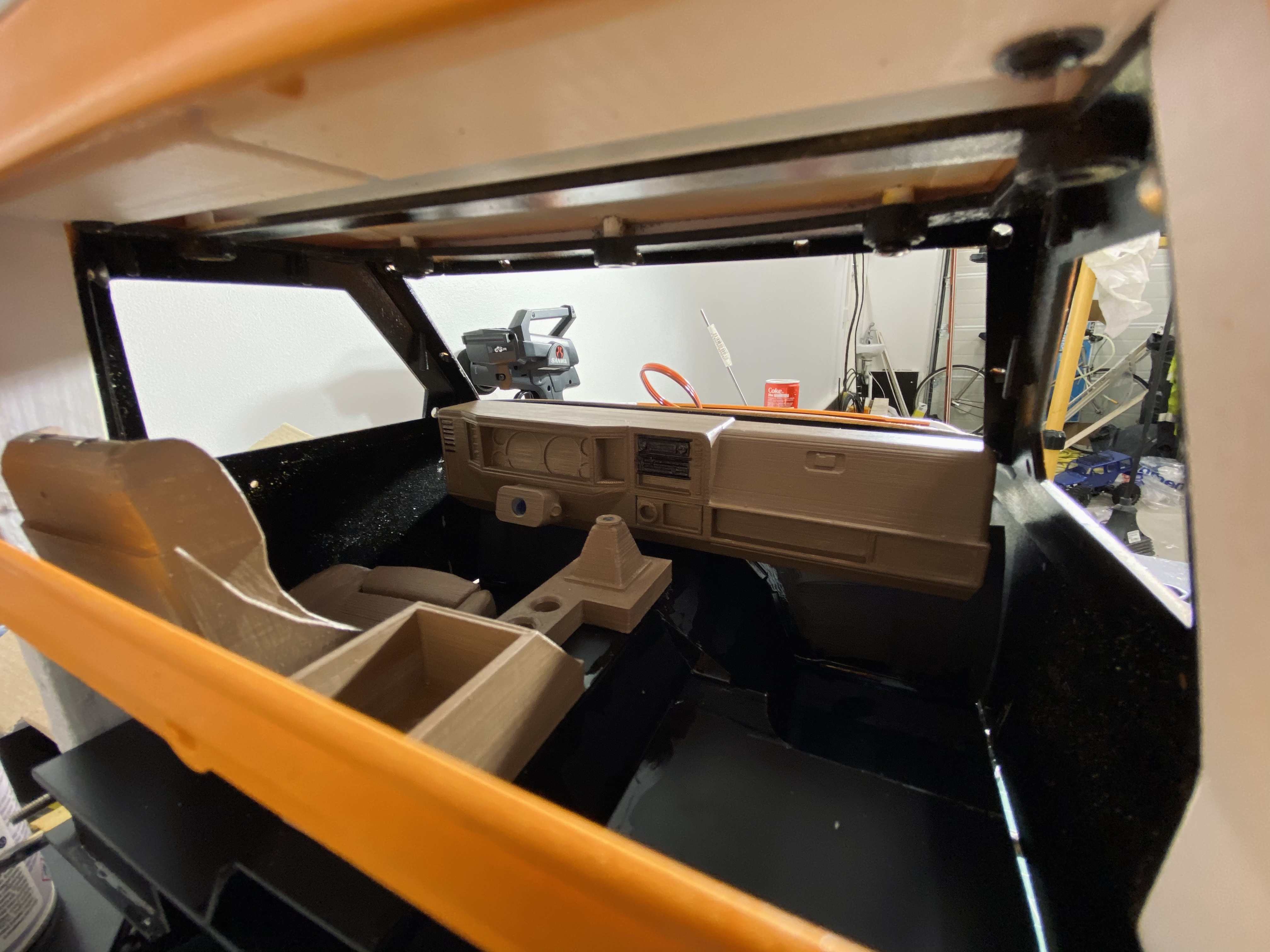

Hitaasti edennyt, mutta kyllä tää ennen kesää pitäis olla valmis 😁

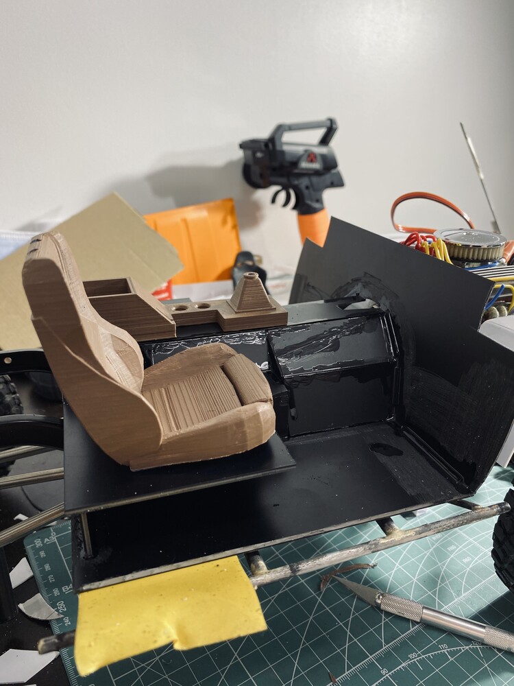

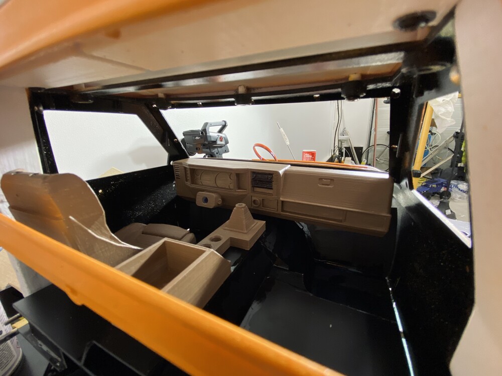

Sisusta alkaa kohta olee jo loppusuoralla. Kauhee duuni ton styreeni levyjen leikkaamises ja liimaamises, mut jotenki siihen jää koukkuun ja haluu tehä parempaa ja parempaa jälkee enemmän ja enemmän 😅
Lokarit varmaan teen uusiks mustasta levystä että ei ala paistaa valkosta jos tulee naarmuja renkaista/kivistä.
Jakkarat, kojelauta ja ovipahvit 3d tulostettu hyvän offi ystävän puolesta.
Tässä pari fotoo edistymisestä.
On kyllä nättiä! Itelläkin vois olla käyttöö tuollasille tulosteille.
Viestit: 445
No nyt näyttää hyvältä. Hienoa työtä!

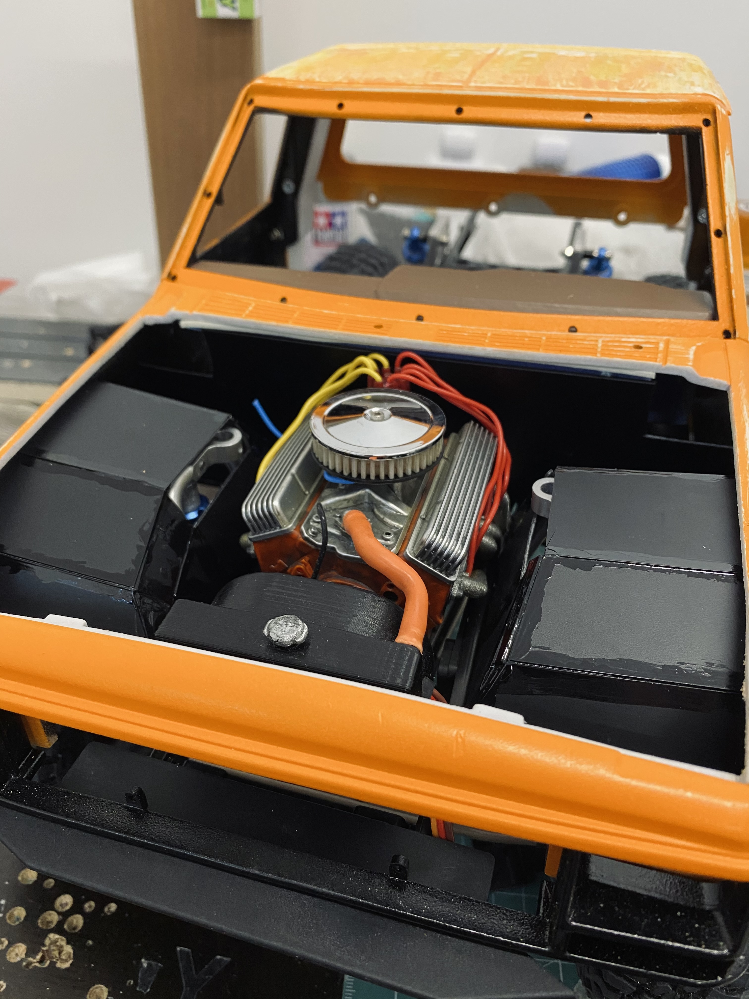

Tässä nyt etulokarit tehty uusiks pienellä muutoksella ja mustalla levyllä.

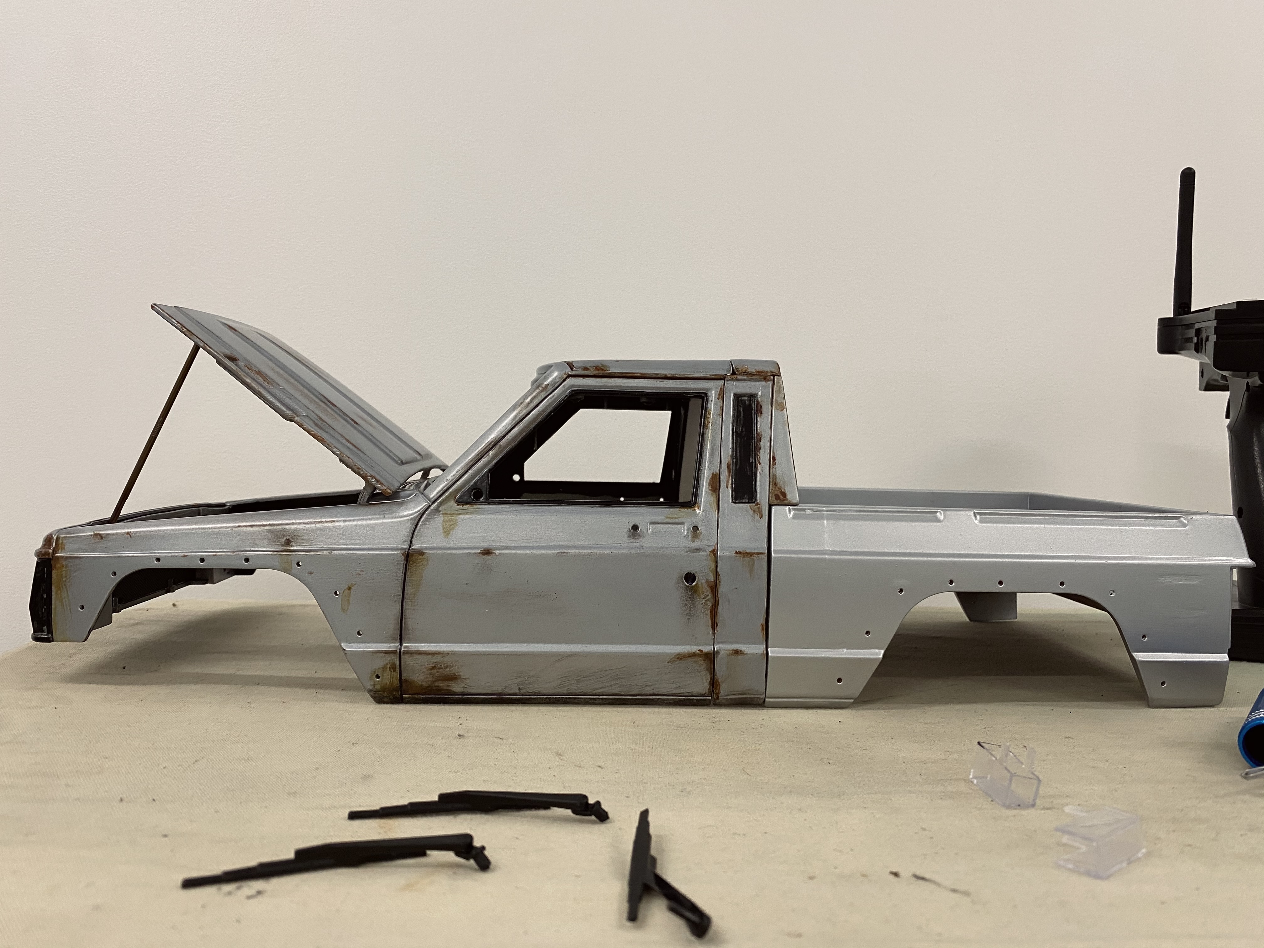

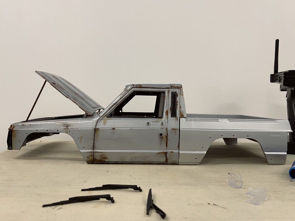

Noniin.. saanu taas rojektii etenee 🤟

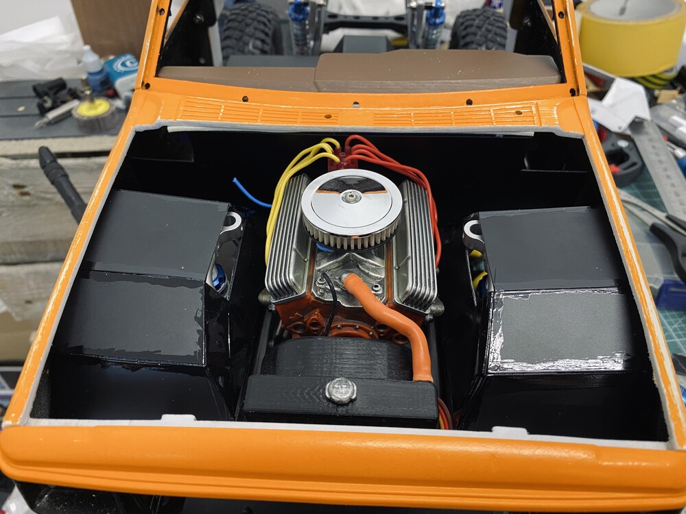

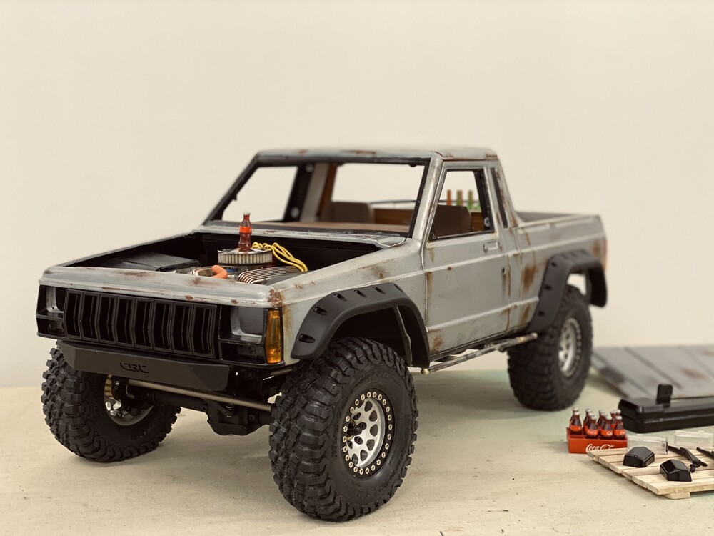

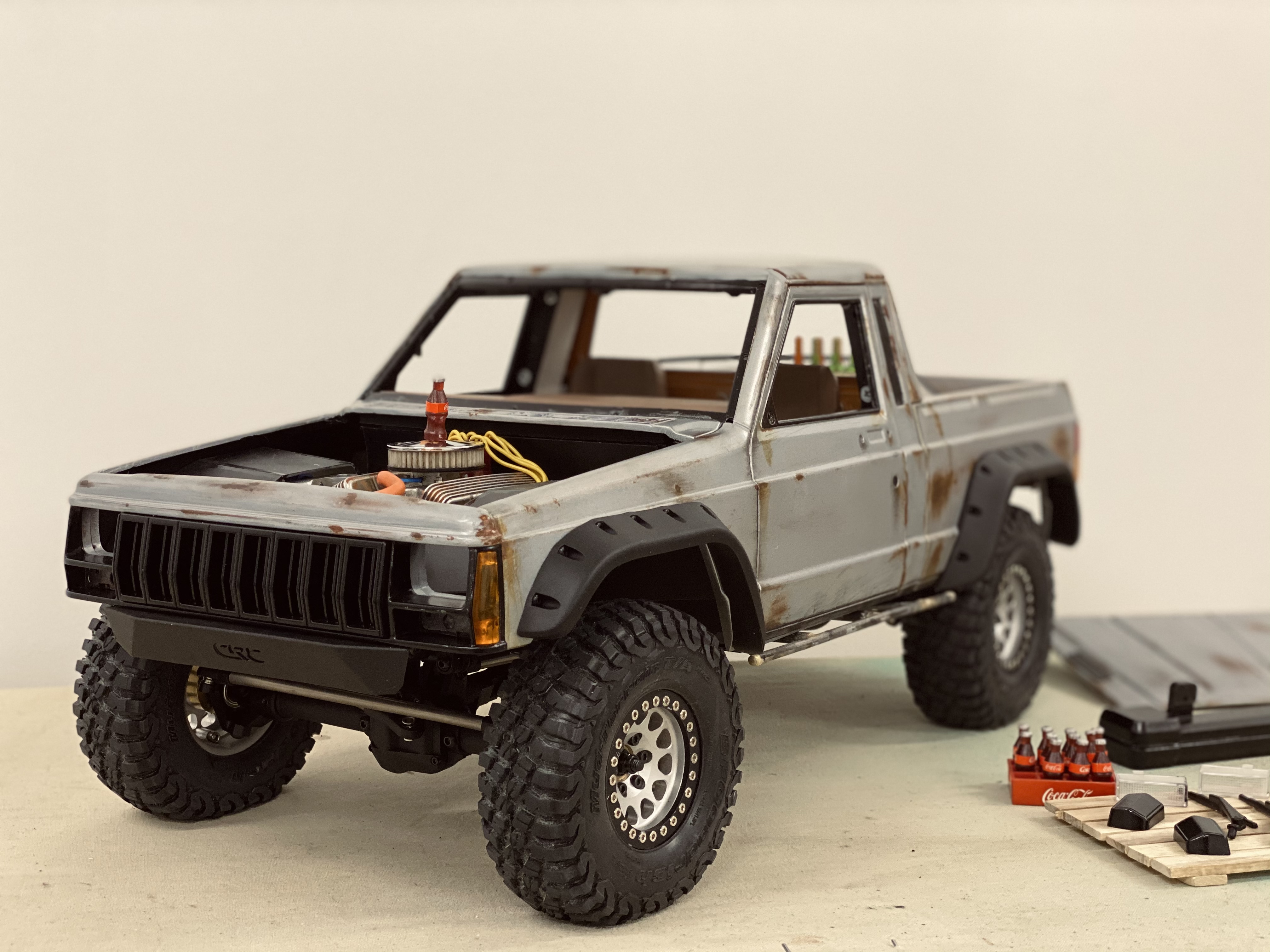

Halusin pitää 310 nurkilla korin pituuden ja koriin tuli 3d tulosteena vähän aidompaan suuntaan vievää palikkaa, joten joutu lavasta sit sahailla senttejä pois 😅

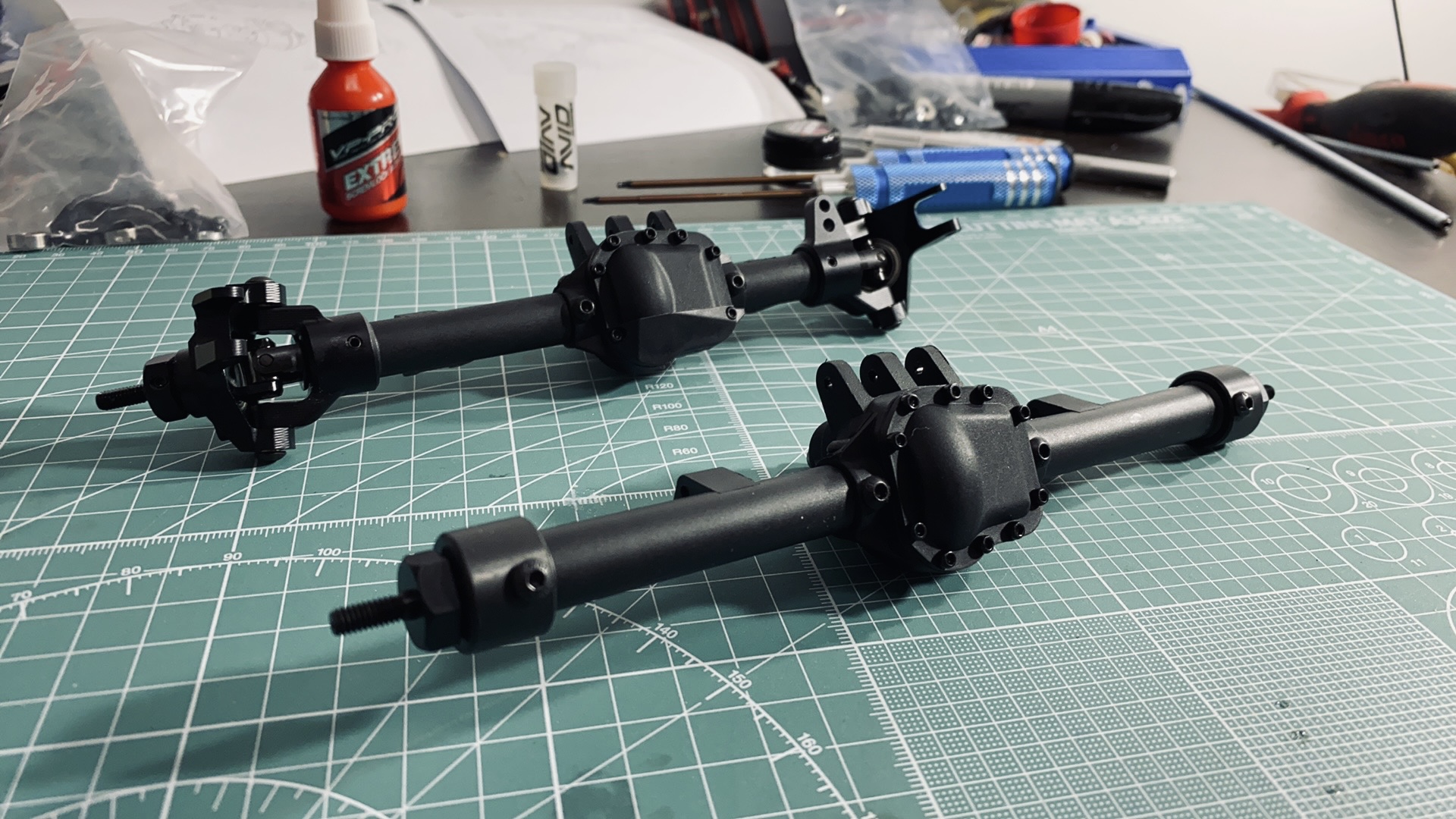

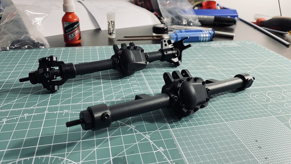

Sit tuli sopivasti metallinen akseli ja lehtijouset myyntiin, ni oli pakko sit ostella ne tähän projektiin, vaikka alunperin ei ollut tarkoitus niitä edes laittaa.. mut nyt taas enemmän scalempi ja vähän huonompi jousto 😁
Uuden maalinki sain päälle vihdoin.. ja totesin et oli liian kliini... joten tuli sit ehkä överit ruosteet korjaamaan tilannetta. Ekassa kuvassa näkee hyvin eron miten radikaalisti meininki muuttu 😅
Sit pitäis enää: puskurit juotella, kori viimeistellä, kori kiinnittää runkoon jollain piilo konstilla, sisusta viimeistellä ja liimailla jakkarat paikalleen, ostaa jostain kuljettaja, sähköt piilottaa sisustaan, hommaa hulluna scalekamaa auton kyytiin, vinssi? Ja sit ehkä pääsis jo koeajaa tätä möhkälettä ja odottamaan kesän tapahtumia 🤔

Jaa se päätyi tähän tuo lehtiakseli. Näyttää kyllä todella hyvältä!!
Viestit: 795
Erinomaista työtä. Erityisesti tykkään lehtijousitetusta taka-akselista.
Jansbe
Viestit: 57
Paikkakunta: Nurmijärvi
Viesti Kirjoittaja Jansbe »
Suuri kiitos ! Mukava kuulla konkareilta hyvää palautetta 🤟
Joo Neruda, tähän ne nyt asettu jotenki.. pientä säätöä kaipaa vielä jotta jousto toimii hyvin. ( kiitos kaupoista näin jälkikäteen 🤪 )
