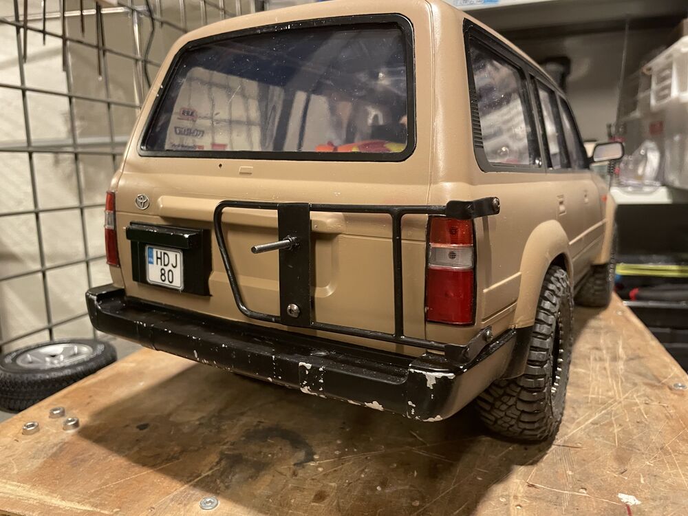

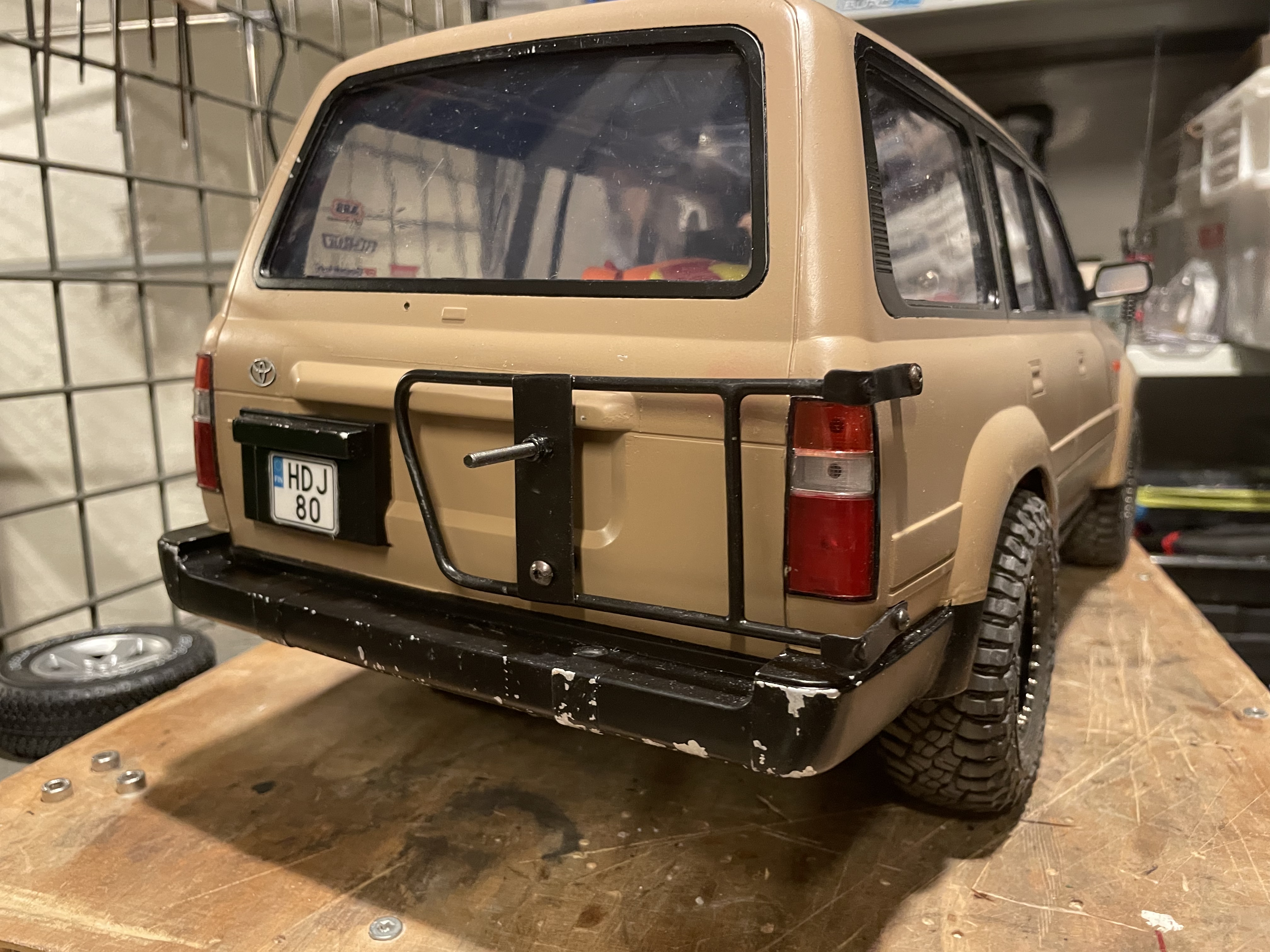

Pikkuisen edistystä tän kanssa. Olen innostunut juottelemaan niin pyöräytinpä vararengastelineen. Sisälokarit taakse pitäisi vielä tekaista ennen kuin safarikausi alkaa. Nummenpää Mud Challengea odotellessa, hirvittää jo kuinka pulassa tulen siellä tällä autolla olemaan 😂
