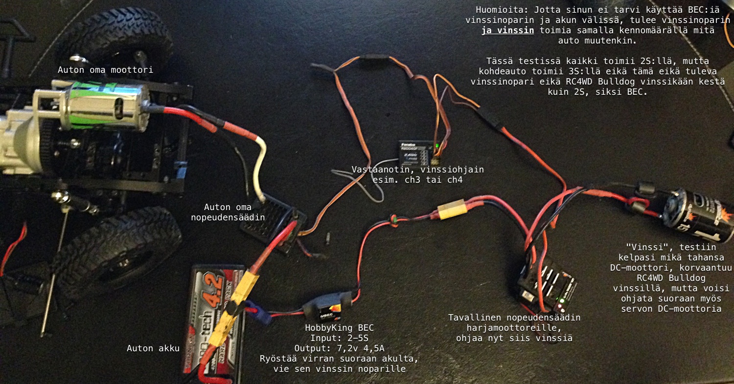

Innostuinpa tässä sitten vähän kokeilemaan kun tajusin että mulla on kaikki palikat hyppysissä.
Eli, pointtina on ajaa vinssiä (esim. servovinssi, RC4WD Bulldog/Warn tai 3Racing vinssi) normaalilla auton nopeudensäätimellä (harjamoottoreille). Tässä testissä oli käytössä Twin Hammersin Tazer 12T nopari (max 2S).
Tässä eka linkki ja alla kuva jota pitäisi pystyä suurentamaan:
*ks. liitetiedosto!*
Muutama satunnainen huomio:
- Vinssinopari kannattaa kalibroida lähettimeen ihan sen oman normaalin proseduurin mukaisesti, jotta se keskittyy oikein. Tätä varten laita lähettimestäsi vinssikanavan trimmit ja subtrimmit nollaan ja end-pointit täysille.
- Jos haluat rajoittaa vinssin maksimivauhtia, vähennä ko. kanavan end pointteja.
- Vinssinoparilta vastaanottimelle tulevasta johdosta tulee estää plussan päätyminen vastaanottimelle! Koska muuten sekä auton nopari sekä vinssinopari puskee vastaanottimeen virtaa. Itse käytän jatkojohtoja joista on keskimmäinen (positiivinen) johdin poikkaistu. Näet tämän kuvassa: Yläoikella olevan teskstin vasemman alanurkan kohdalla näkyy jatkojohto ilman keskimmäistä virtajohdinta.
- Helpoimmalla pääsee jos auton oma nopari, vinssinopari ja itse vinssi toimivat samalla normaalistikin käyttämällä kennomäärällä. Tällöin vinssinopari voi ottaa virran ihan suoraan akulta ilman BEC:iä. Helpointa tämä on 2S:n kanssa jos käytössä on servovinssi, Bulldog tai 3Racing vinssi. Jos käytössä on RC4WD uusi "WARN"-vinssi, voi koko setin saada toimimaan 3S:llä (olettaen että auton ja vinssin noparit ovat 3S yhteensopivia).
Päivitys 27.9.2015: Tässä nyt on yksi sun toinen (mukaan lukien allekirjoittanut) käyttänyt pari kisakautta (sis. isot safarit) esim. 3Racing vinssiä 3S:llä ilman mitään ongelmaa. Vinssinoparina ehdottomasti yleisin on tämä joka sekin saa 3S:ää eikä ole siitä moksiskaan.
- Vinssinopari voi toki siis myös ohjata suoraan servovinssin DC-moottoria. Etuna servovinssissä on kaiketi voimakkaampi moottori ja paremmat rattaat kuin noissa ns. "oikeissa" vinsseissä.
- Mahdollista on käyttää vinssinoparille myös omaa akkua, esim. pienen pientä 2S akkua. Tällöin ei tarvitse erillistä BEC:iä, ja muu auto saa toimia ihan millä kennomäärällä tahansa.
- Mikäli vinssinoparilla ei ole omaa erillistä akkua, voi siitä kytkeä pois lipo cutoffin, koska sen tehtävän hoitaa muutenkin jo auton oma nopeudensäädin.
Kyselkää jos tulee jotain mieleen tai jos selitin tosi huonosti :)
EDIT 1: Lisäsin kaksi kohtaa liittyen erillisen akun käyttöön vinssiä varten.

Tätä yritin tuossa yllä hirveesti sanoin kuvailla:
LaaLaa

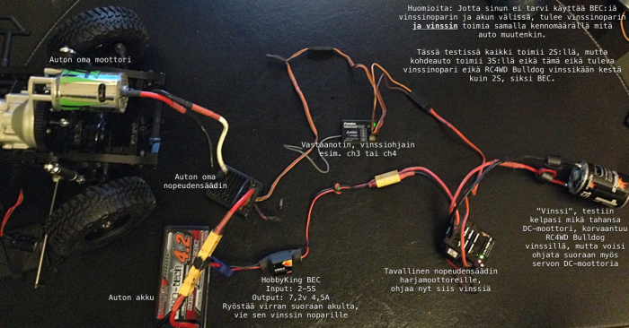

Saisitko Matti tähän topicciin sen mallikuvan ladattua?
Kysymys/varmistus: Eli porukka on ottanut myös suoraan vinssinopariin (x-car) 3s lipolta virran ilman bec:iä?
Viestit: 1786
Vs: Normaali nopari vinssiohjaimena
Ah, pitää ettiä jostain, tai tehdä uusi koska olen pian duunaamassa pari X-Caria varalle.
Kyllä, suoraan 3S:ää akulta sisään ja hienosti toimii.
Viestit: 1786
Kuva lisätty ketjun alkuun.
Se on tosin varsin epäselvä ja kökkö, katson jos saisi tehdyksi uuden.
