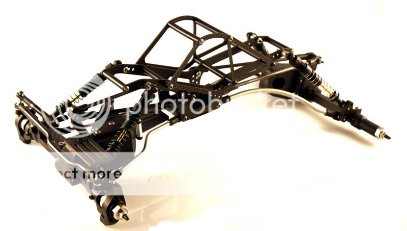

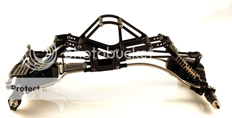

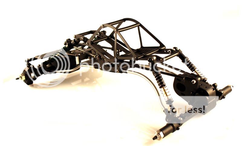

Akselit vaihtuu ensi kesäksi. XR10:ssä ei mitään vikaa ole, mutta vaihtelun vuoksi ajoon tulee uudet RC4WD Bully 2:set.
Akselit vaikuttavat todella asiallisilta ja loppun asti mietityiltä. Kääntyvyys on vakiona hyvä. Ei tosin aivan viilatun XR10:n luokkaa. Mutta vetarit pyörivät nätisti aivan kääntyvyyden tappiin asti. Caster on säädettävä XR10:n tapaan. Akseleiden linkkien ja iskareiden kiinnikkeissä on kaikissa runsaasti säätövaraa sekä korkeus että leveyssuunnassa.
Väsäsin akseleita varten ihan oman version Sudu Pro rungosta. Erona vakioon pyöreä ohjaamo ja yhdestä palasta tehty pohjalevy. Paino aluruuvein 49.9g.
Ja akselit ja NCD tilpehöörit asennettuna 814g.
