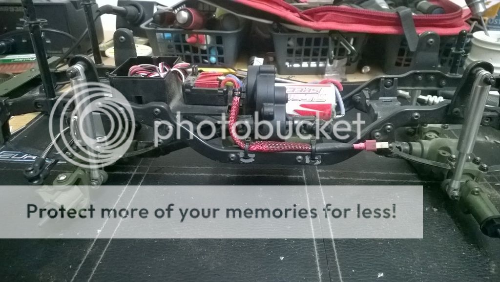

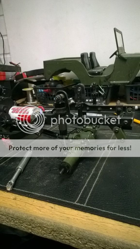

Jotain edistystä täälläkin. Tein pienen jatkon virtajohtoon (kyllä toistaiseksi haluan pitää akun takana :D).
Tarkoitus olisi vielä servo vaihtaa.. Tai tehdä valoja... Tai ihmetellä noita jousia...
Noh any way, kuunnellaan nyt vaikka vaan musiikkia kun harrastealueen stereoiden virtalähteen vaihto söi hyvää rakennusaikaa :D

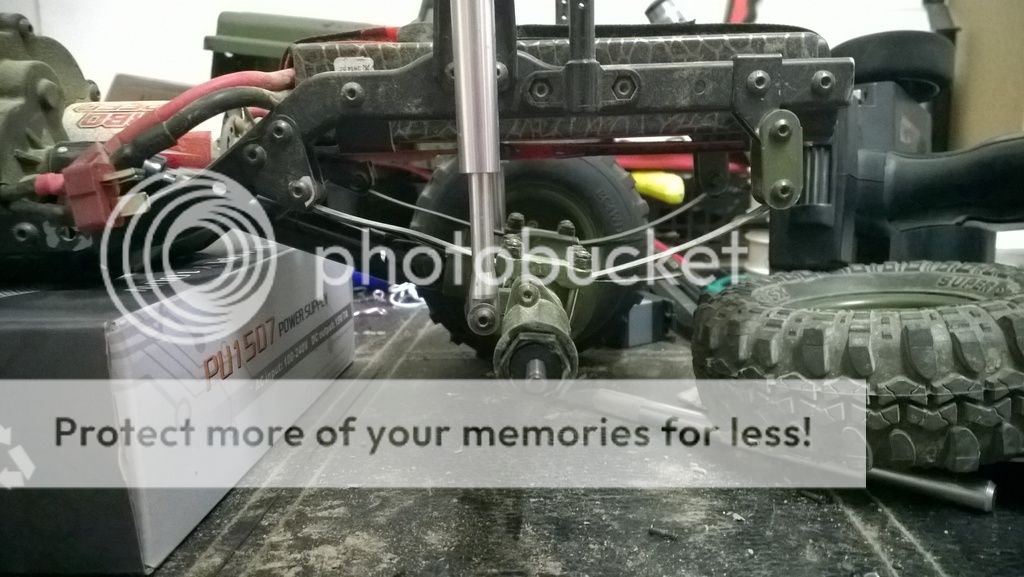

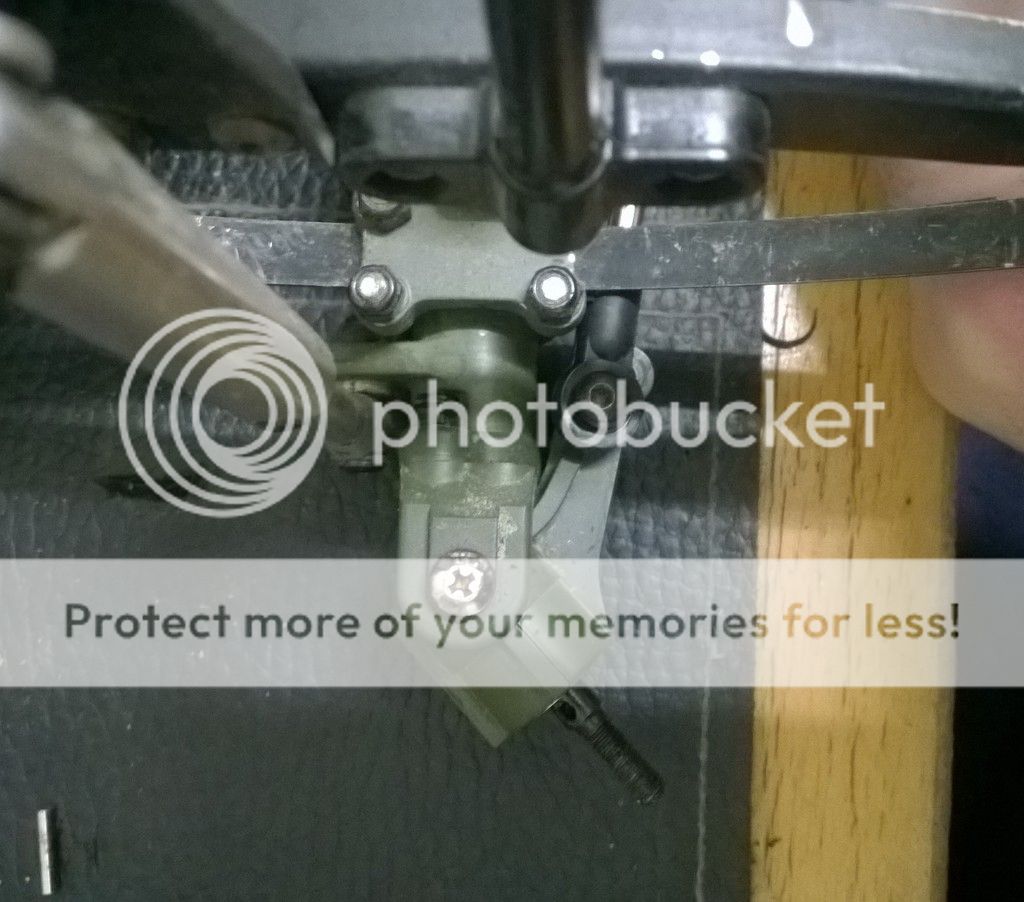

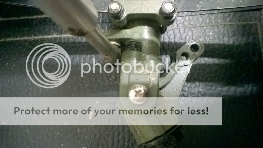

Vähän täytyi vielä jatkaa kun rupesin asiaa oikein pohtimaan joten hieman dremeliä, askarteluveistä, ruuvipenkissä väännettyä tankoa myöhemmin löytyi tällainen lopputulos.
Ennen.
Hieman dremelöity ja tehty tilaa irroittamatta osia.
After.
Osat irti ja ohjauspalan ulkopuolelta ja sisäpuolelta koverrettu, sekä yhdystankoa pikkusen väännetty, ettei osu perämurikkaan.
Nyt täytyy vaan vähän ihmetellä kuinka ackermania tuunaamalla saataisiin vielä linjaukset kuntoon, jotta kääntyvyydestä saadaan kaikki irti.
Eli jatketaan tästä...

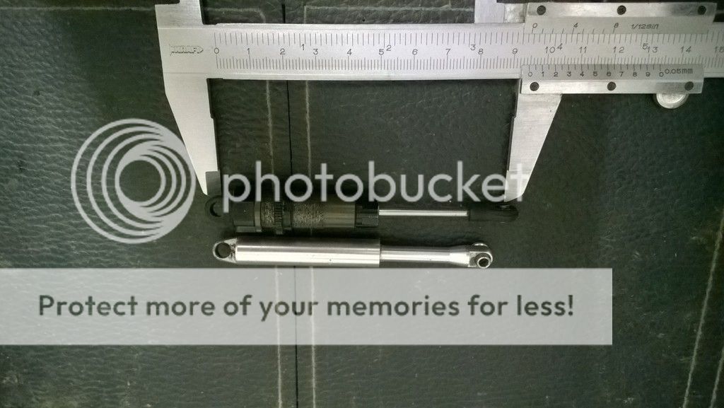

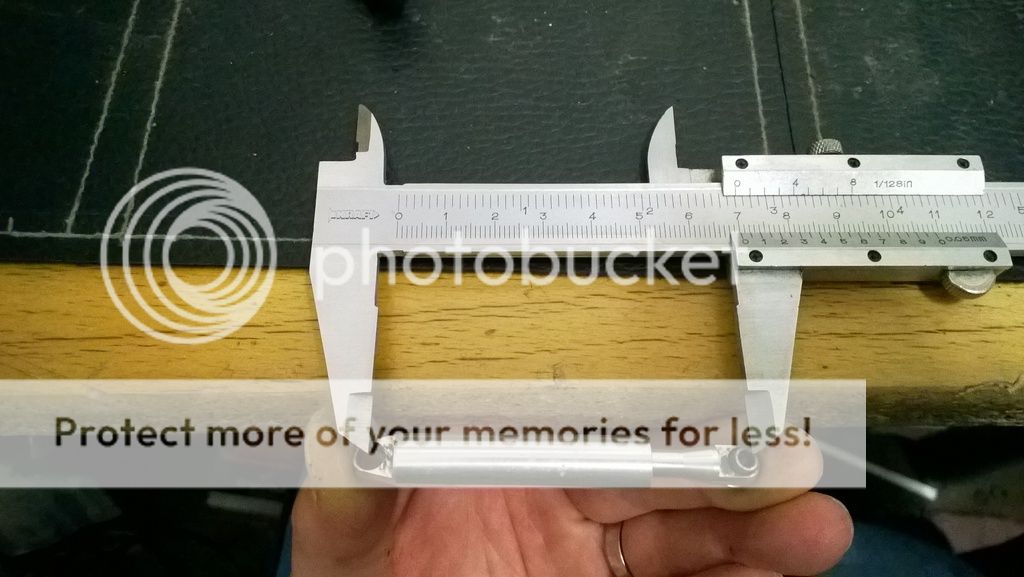

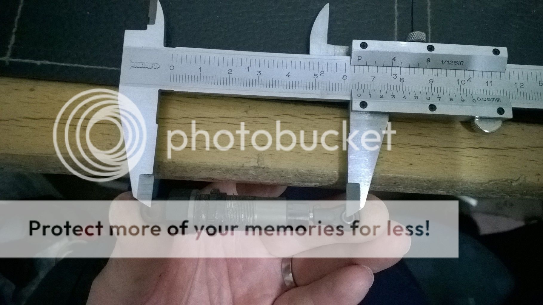

Löytyipä kaapista TeamC:n 1:10 krossin takaiskarit jotka on aika maukkaat tähän. Menee heittämällä paikalleen. Etuna myös n.5mm enemmän ulosjoustoa ja myös vastaavasti n.5mm enemmän sisäänjoustoa. Täytyypi testata noilla.. Näytti löytyvän varastoista myös bigborena mutta uskoisin että nuo "pillitkin" riittää.
