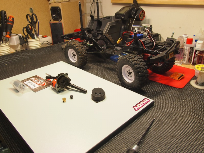

No niin taas on aikaa kulunut kaikkeen muuhun, kuin tähän projektiin. Tai no on tämäkin edennyt tosin kahteen suuntaan :)

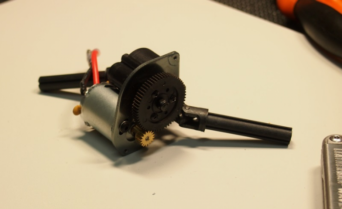

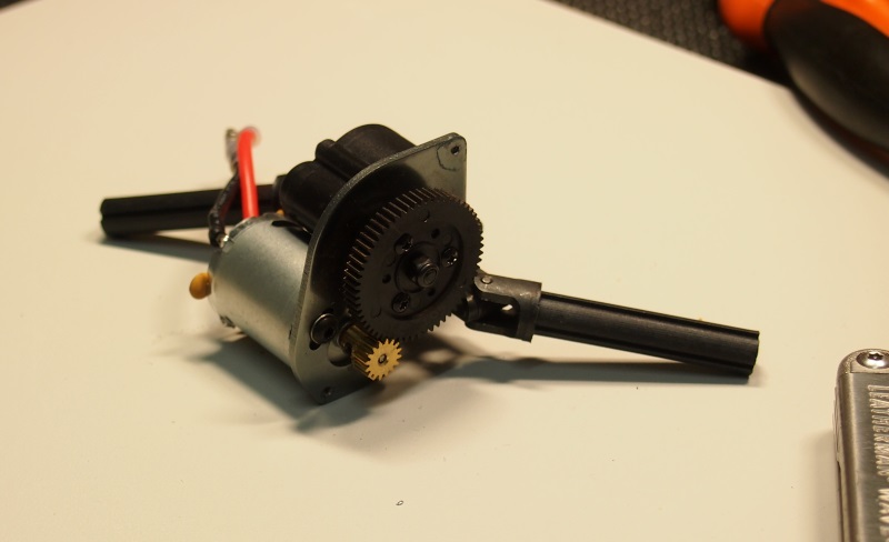

Otetaan ensin   toinen.   Eli etsiskelyn ja ihmettelyn jälkeen löytyi vaihtoehtomoottori lämminneen tilalle (ehei varaosamoottorin tilaaminen olisi ollut liian helppoa).   Ja samalla metsästelyä ollut pienemmälle pinjonille.
Kulkua tässä on sen verran vakiona joten 16t pinjoonista moni internetin mukaan on vaihtanut 13t kokoiseen, mutta mainasin et jos vielä pääsee pienemmäksi niin saisi välitystä lyhennettyä oikein mukavasti.
Eli pinjoonit tulossa ja uusi moottori pötköttelee jo tuossa :)   Hyvä huomioida tässä, että eihän moottori oikeasti ole 370 kokoinen vaan lienee 280 kokoinen mutta 370 kokoisena mainostetaan. Nooh.   Ei se niin justiinsa idässä. Niin ja kovin näyttää moottori samalta kuin originaali, mutta on se päädyistään erinäköinen. Piskuinen maaputsilainen...
Sittennä hain alumiinia kaupasta ja tuossa paperilla on   pyöritetty kaikkea, joten jos ylemmässä projektissa ei onnea niin tungetaan sitten väkisin 540-sarjalainen sinne ja katsotaan, kuinka autosta tulee spaghettosia...   Buahahahaaaaa

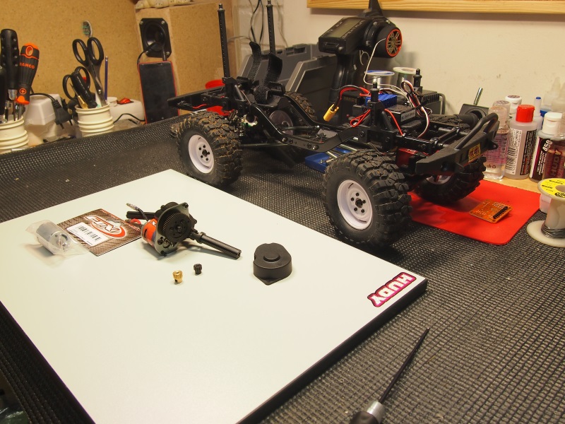

Pöydän siivouksen jälkeen vihdoin pääsin vähän tekemäänkin.   Uusi varaosamoottori on asennettu vakiovälityksellä jolla pääsi vähän haistelemaan moottorin oletettua KV lukua ja ainakin se kulkee hitaammin eli oletettavasti kv on pienempi. Mutta samalla se on selkeästi myös tehottomampi. Tai siis se tuntuu siltä kun sitä tahallaan kurmootti testatessa. Noh, aika näyttää.
Samalla saapui myös 12t ja 13t pinjonit joten saan välitystä tiputettua 16t:stä aika paljon alaspäin.   Testien pohjalta 13t on minimi mitä tähän voi laittaa ilman että vaihdelaatikko kohtaa moottorin.   Nopeasti mietin että tähän voisi patentoida vielä originaali 60T spurrin tilalle esim 62-63T:n jolloin se vielä ehkä mahtuisi juuri ja juuri ratassuojan sisään. Tätä skenaariota täytyy vielä tutkia.
Joten hitaasti etenee mutta etenee.

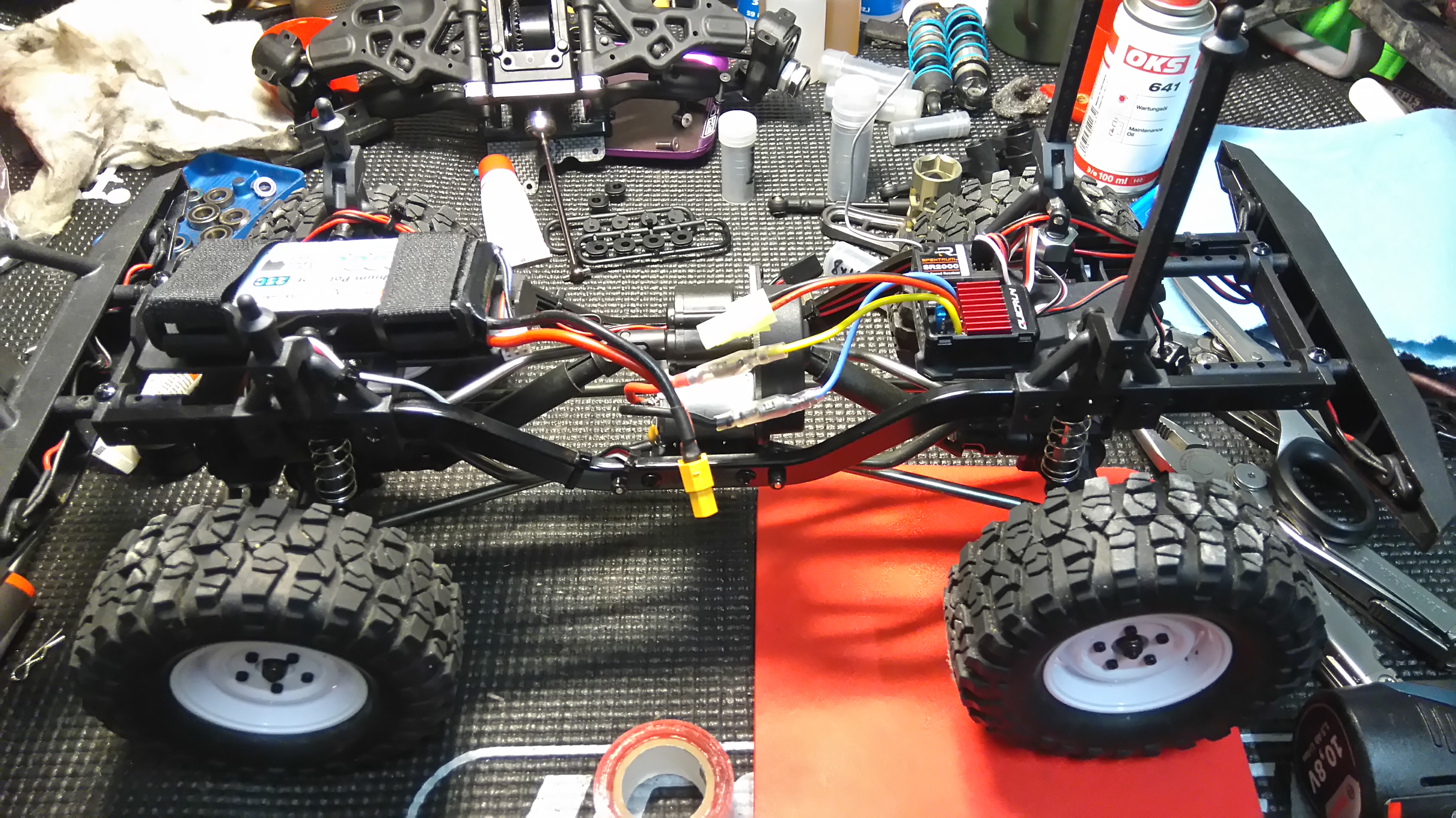

Cheap as possible linjalla edetään edelleen. Nopeudensäädin siirtyi päivitykseen ja tilalle haalin Hw:n 25A säätimen. Samalla toki radio päivittyy spektrumiin.
Kun auto oli työn alla niin siirsin samalla akun eteen. Todennäköisesti täytyy myös bec laittaa vielä, koska tuossa pikkusäätimessä on vain 1A bec:i mutta epäilen ettei vakiossakaan mikään hirmu tehokas ollut. Testataan ensin ja ihmetellään.
Ohjauksen yhdystanko on vielä tekemättä, kun en ole saanut aikaiseksi tilata sopivia niveliä tankoon... Ehkä jos sitten kesällä :)

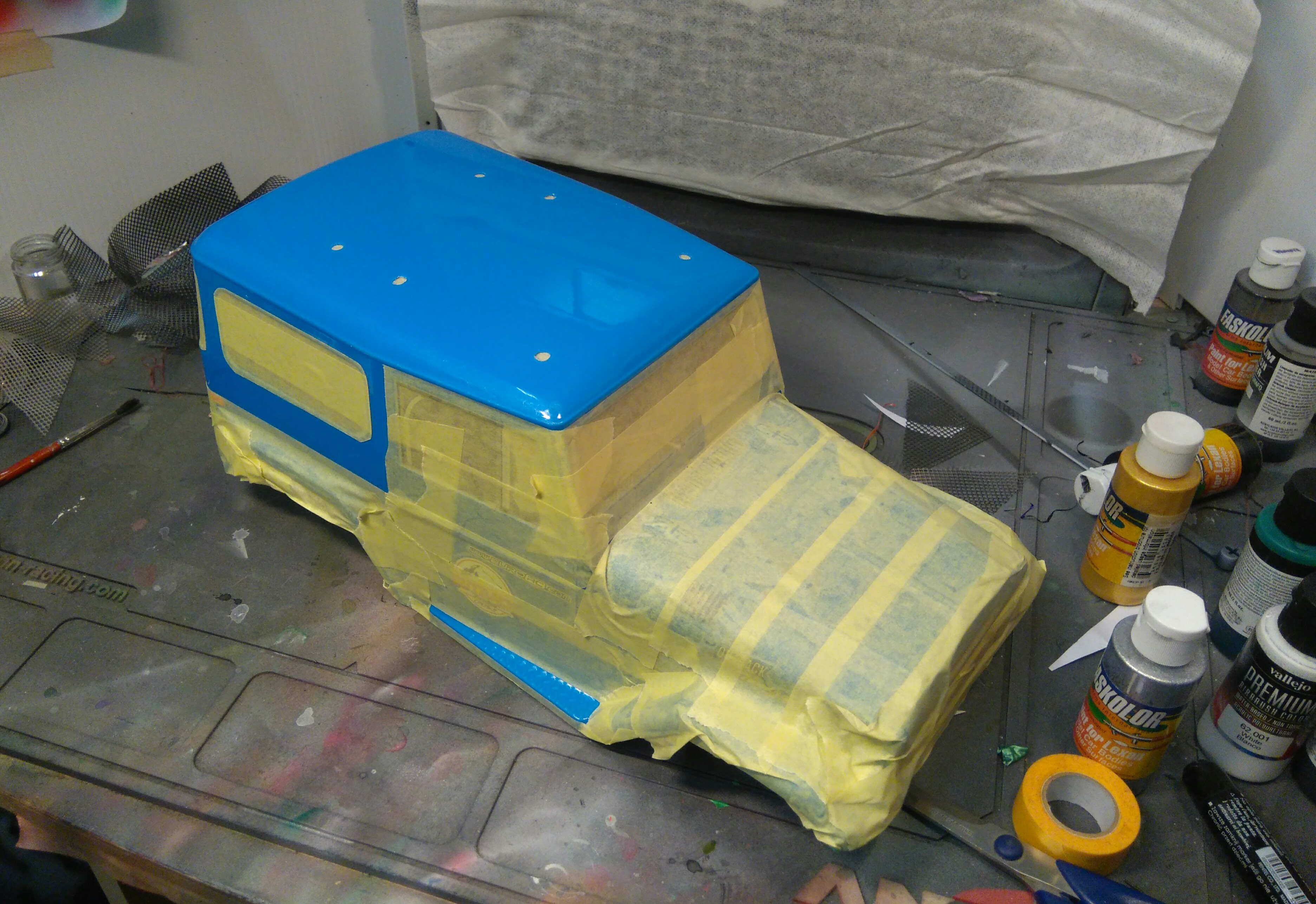

Käytetään oikeaa laitetetta käyttötarkoitukseen eli kiivetään persii edellä puuhun, kun niitä ei ole...
Eli Hyvä tuleee. Garage all the way

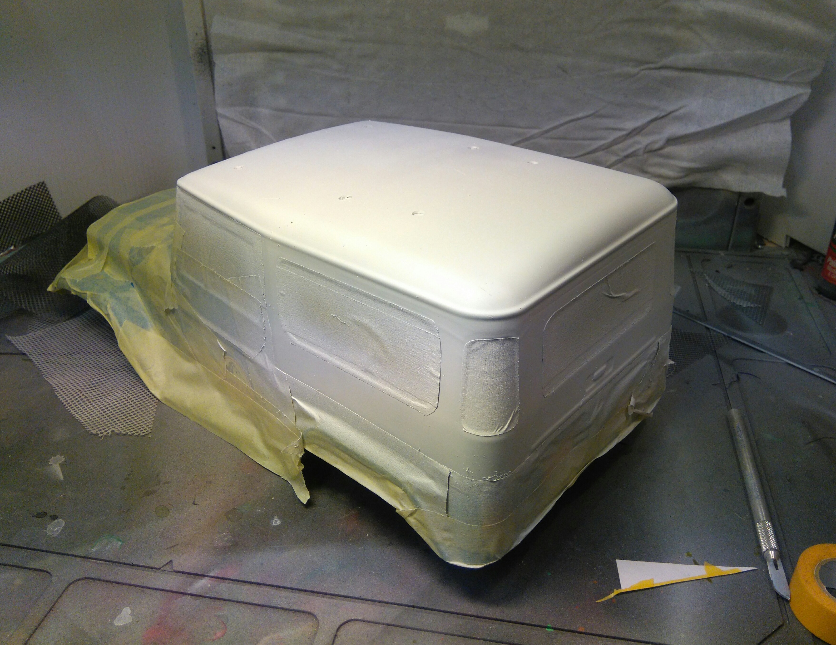

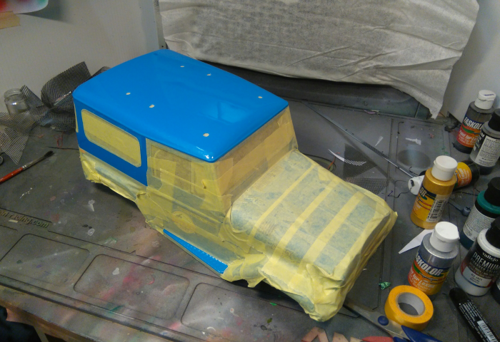

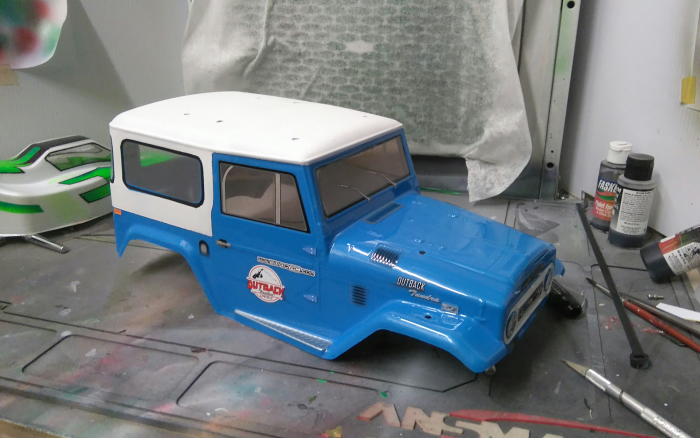

Viesti Kirjoittaja Moti » Su 25.06.2017 14:34

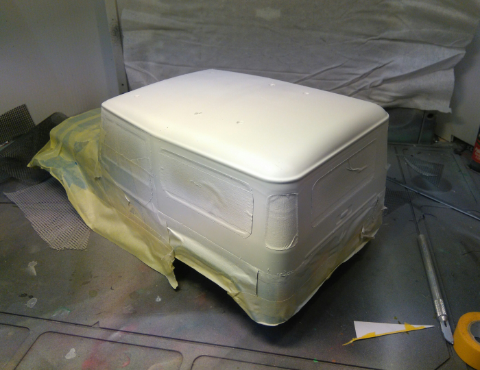

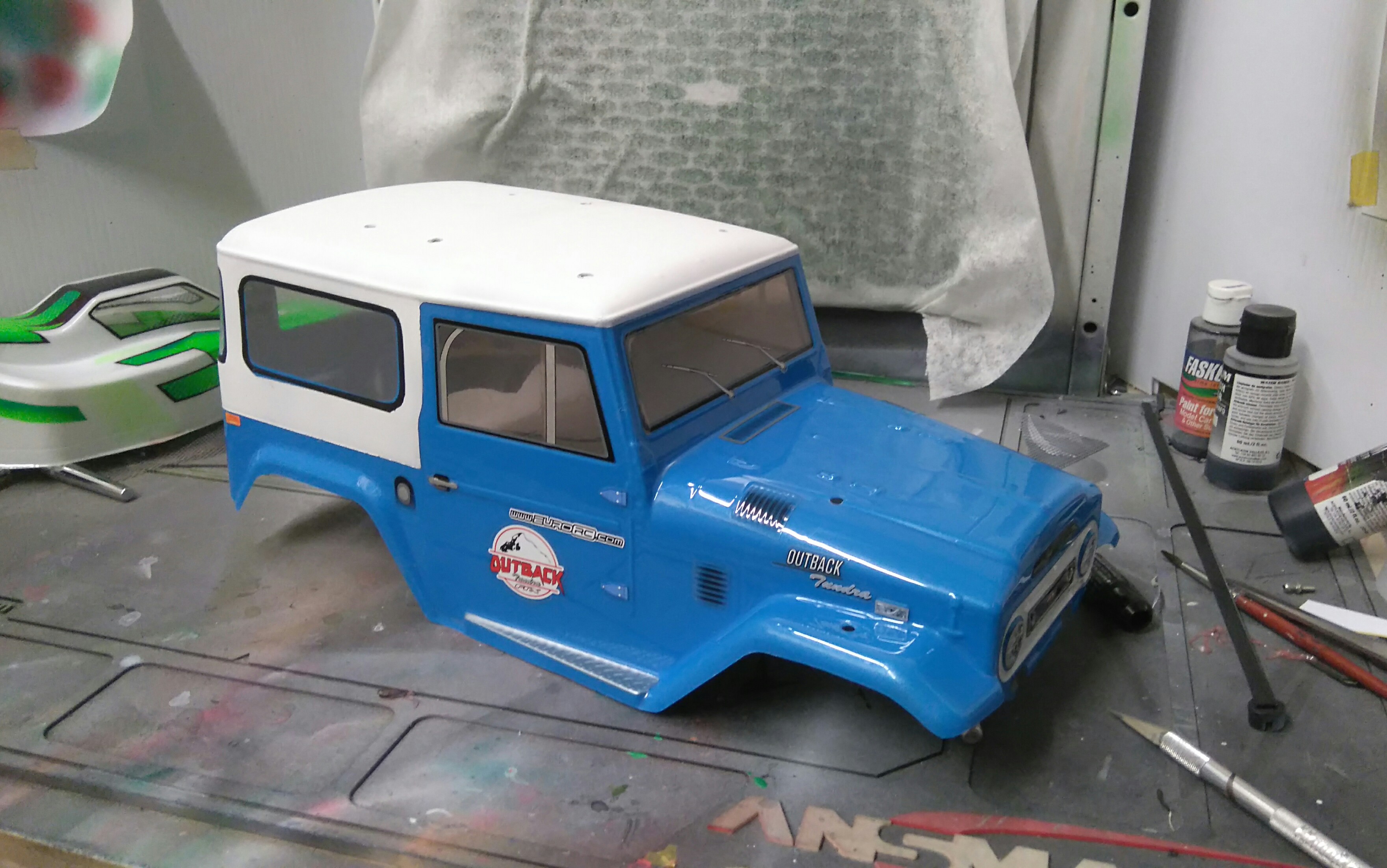

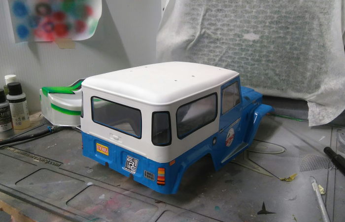

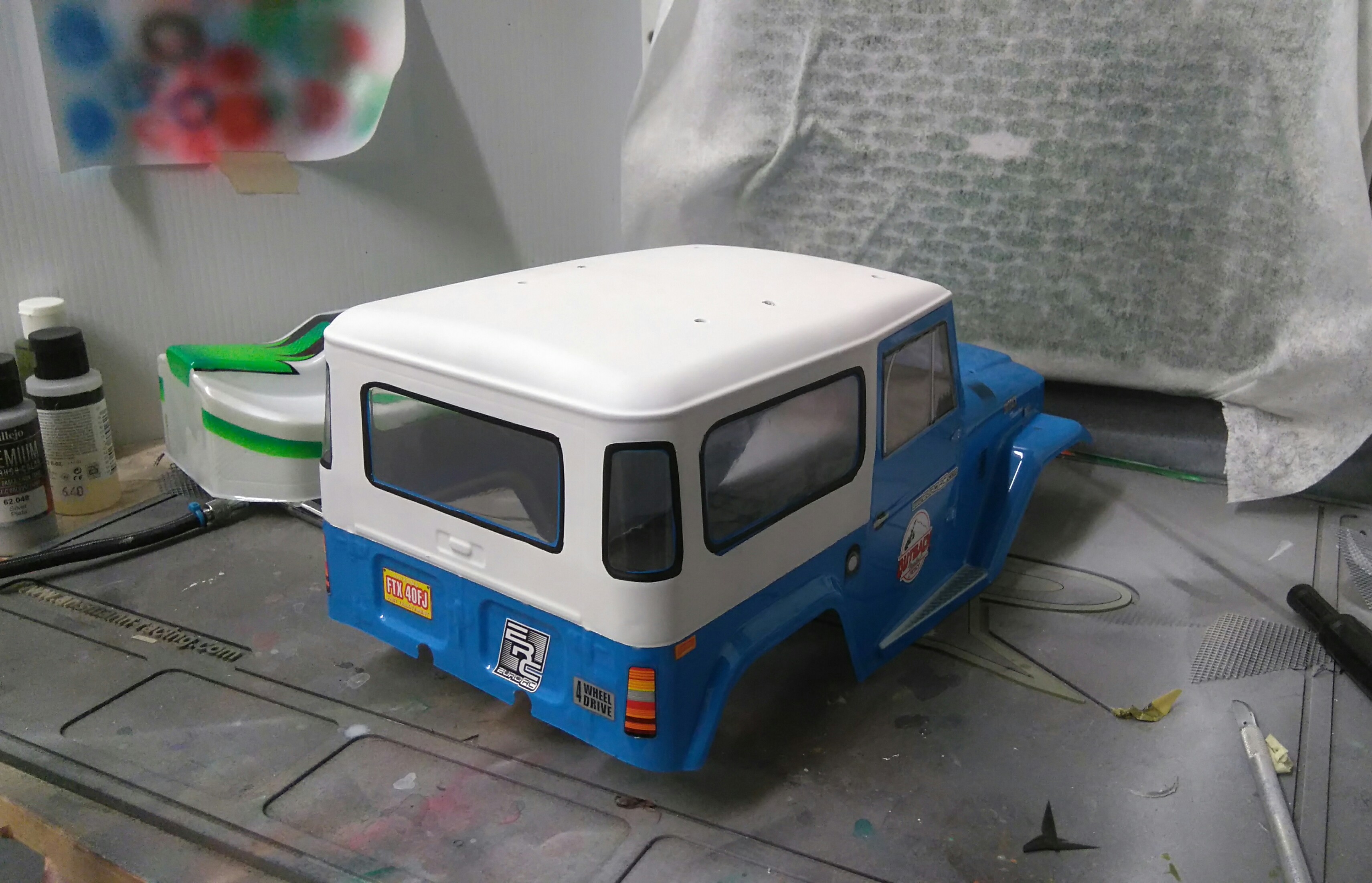

No niin. Eihän tuota todellakaan läheltä kestä katsoa, mutta vaihtoi se nyt ainakin väriä.
Seuraavaksi himottaisi markan sisusta vääntää. Suunta siitä mistä aita on matala.. XD

Viesti Kirjoittaja Scrap » Su 25.06.2017 14:35
Hyvähän siitä tuli.

Viesti Kirjoittaja Moti » Su 25.06.2017 14:56
Raidallinen katto vaan näy noin kaukaa :D
Nooh. Tämä on samalla sellainen mieltä rauhoittava testi, kuinka hyvä vedenkesto noilla käytössä olevilla Vallejon maaleilla on. Ainakaan lumibashauksessa se ei pehmiä joten periaatteessa ei pitäisi tulla ongelmia kosteammassakaan kelissä.
Ja tosiaan nuo ei kyllä tasaista pintaa tee millään, eivätkä kovetu tarpeeksi, että voisi hioa. Mutta eipä niillä ole tarkoitus päälipuolelta maalatakaan oikeasti. Sisäpuolelta kun maalaa niin arvostaa nopeaa kuivumista, kun ulkopuolella saisi vähän edes lähteä tasoittumaan.
Lisää kuvia taas kun nytkähtää eteenpäin.

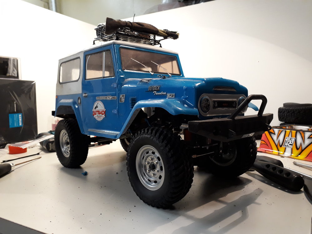

Tätäkin kiskaistiin hieman eteenpäin taas.

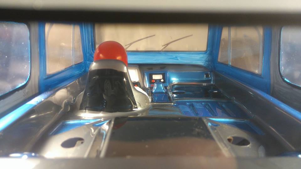

Nyt vuorossa oli sisustan sovittelua, sisäpintojen sotkemista sekä kattotellinkin kiinnittelyä.

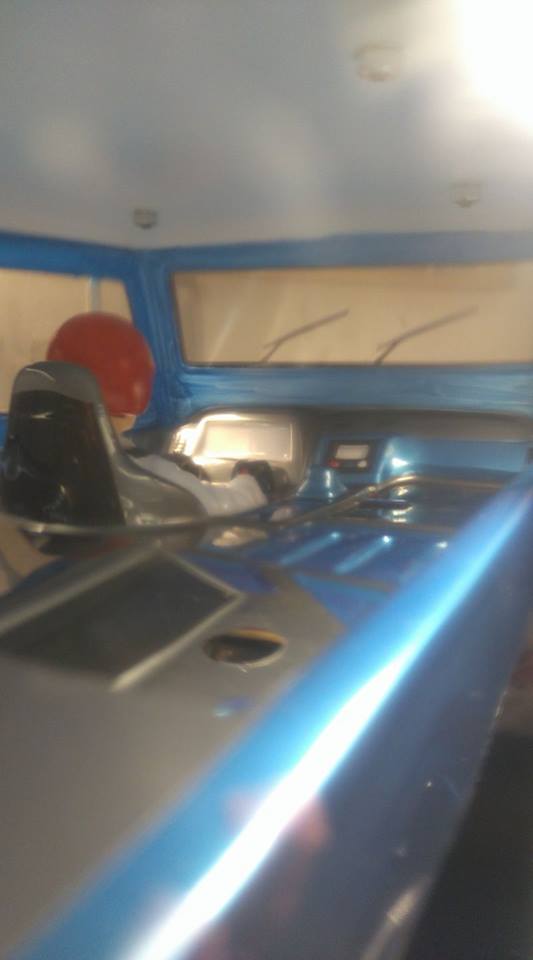

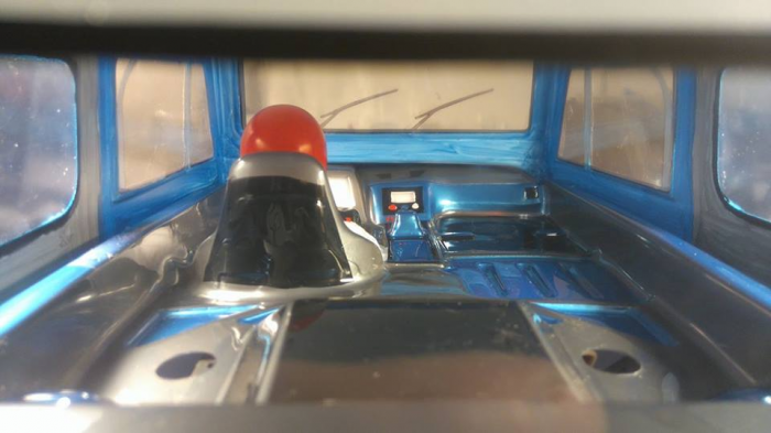

Sisustaksi helpoin mahdollinen (markan koriin markan sisusta) elikäs valmis leksaniläpyskä kaupasta. Suhteellisen helposti se tuonne korin sisään sukelsi vaikka saksia saikin näytellä. Kiinnitys tulee kaksipuoleisella teipillä tai kuumaliimalla edestä ja takaa varmaankin 2-puol teipillä tekemäni kannattimen päälle.
Sisustan pintoja rusikoin pensselillä väriin sen verran, että tummennettujen ikkunoiden läpi ei näy vain blankoa.   Tuli jäljeltää aivan hirveä kyllä (seuraava siis teipataan ja vedetään ruutalla) Ei tuo päivällä kitattu kahvi enää tehnyt tarkkuudelle hyvää :D.
Seuraavaksi ruuvailtiin kattoteline kiinne.   Telinehän oli kiero kun mikä ja yksi tassuista oli sähköliimattu aivan eri tasoon, kun muut. Eli sen saa mitä tilaa. Halvin ei ollut paras tällä kertaa :)   4mm prikka mallia paksu alle ja paikalleen niin tuli about hyvä.
Telineeseen kuuluisi valot (eivät olleet mukana) mutta en ole suuri ystävä vetämään katolle valopatteria, joten jotain telttakangas räpeltelyä varmaan siihen tulee sitten joskus.. kai.. Vanha sukka vaikka ..

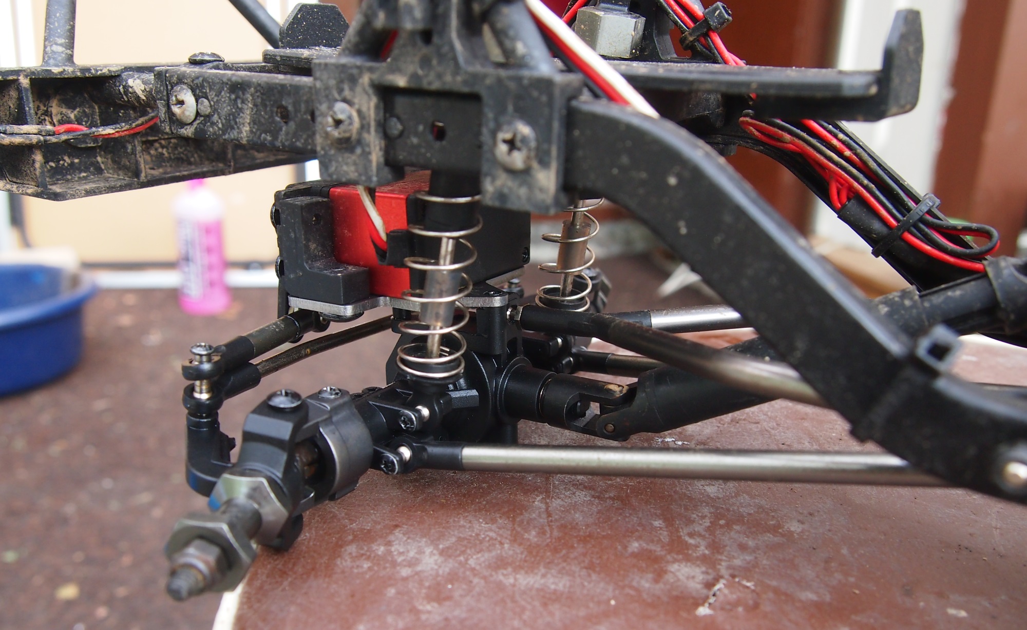

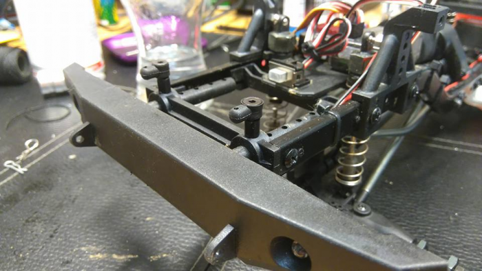

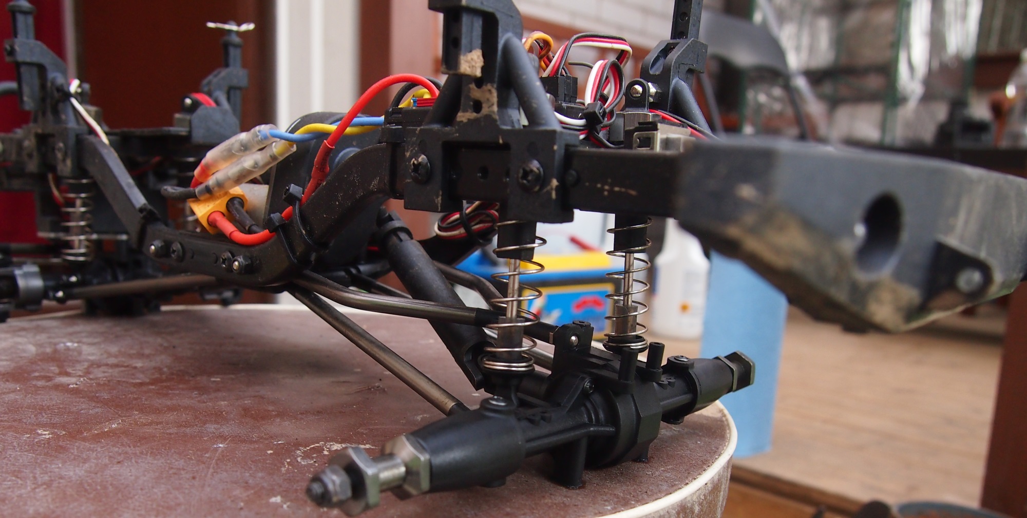

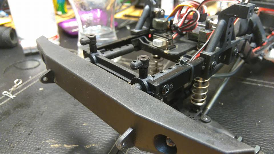

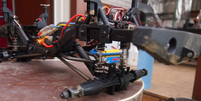

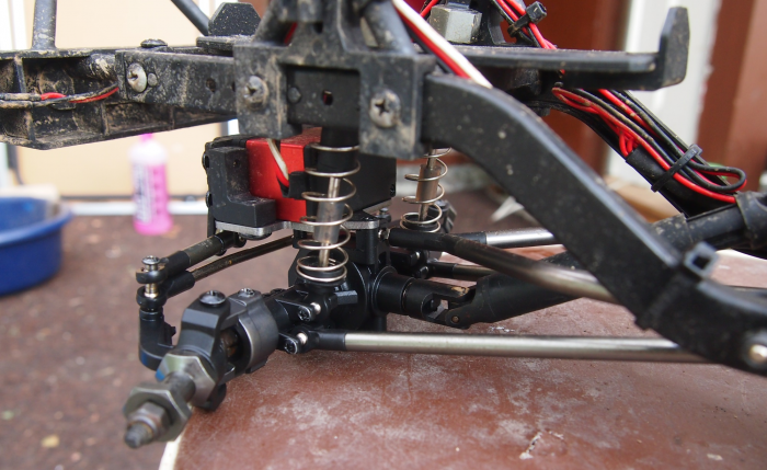

Pari runko-otosta huonosti putsattuna aikaisemman safarin jäljiltä.
Virtanen

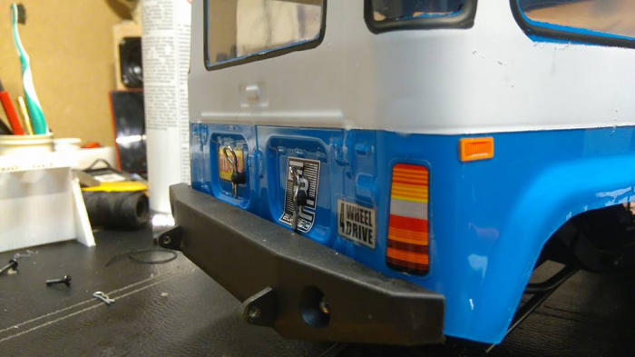

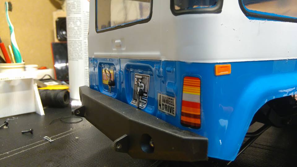

Viesti Kirjoittaja Moti » Ma 03.07.2017 20:06

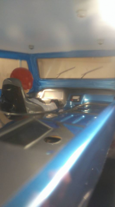

Sisustan rakentelu saatu melkein valmiiksi.
Ratti unohtui kiinnittää ja kaikkea tuollaista pientä, mutta ompa kuski sentään paikallaan.   Samalla tuskailin hieman sisustan kiinnittelyn kanssa, mutta päädyin sitten loppujen lopuksi kaksipuoleiseen teippiin edessä ja takana.
Alunperin suunnittelin käyttää originaaleja koritolppia, mutta sisustan rei'ittämisen jälkeen totesin korin asentamisen näin täysin mahdottomaksi.   Hetken ihmettelyn jälkeen päädyin rakentelemaan uudet korikiinnikkeet TeamC TC02:n taaemmista kiinnikkeistä, jotka tulivat takapuskurin kiinnitysruuvien alle. Lopputuloksena ihan kelvollinen asennus.
Toki samalla huomasin, että kiinanasentaja on leikannut korin alkujaan noin 10mm vasemmalle :D elikäs ei ihan olla lähelläkään keskellä. Sopii Cheap'o rakentamiseen kuin nenä päähän tosin :)
Näillä taas eteenpäin. :)

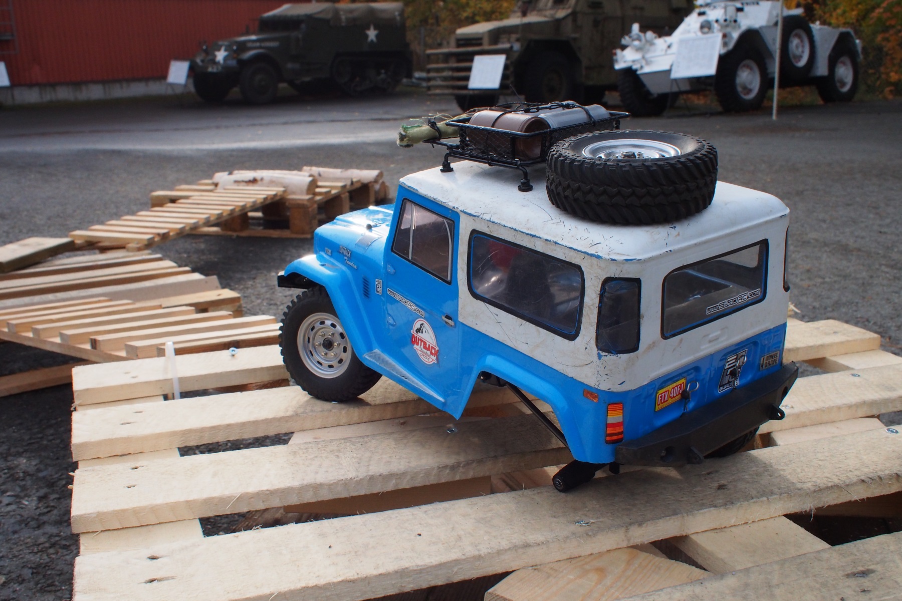

Viesti Kirjoittaja Pisepise » Ti 24.10.2017 13:36

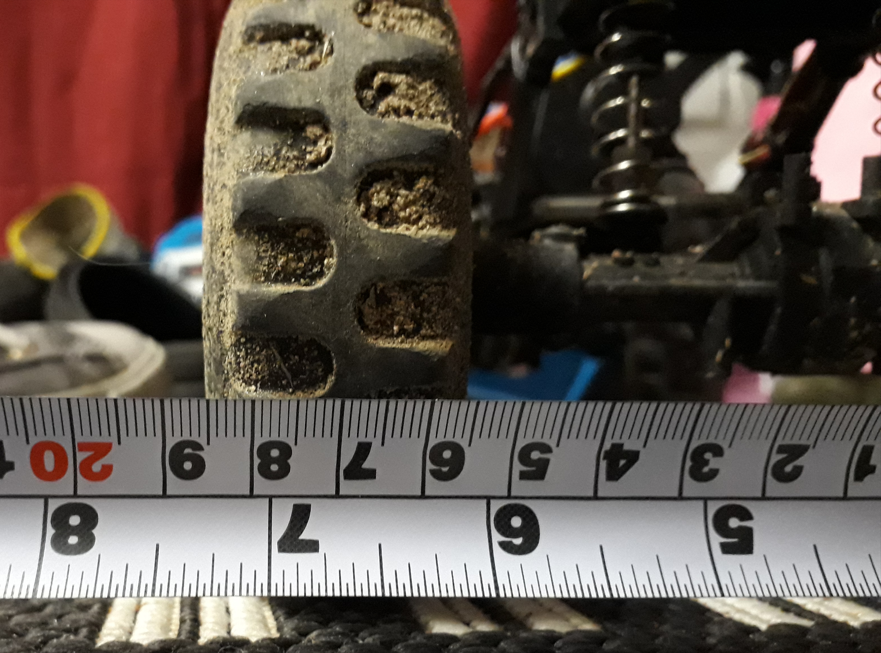

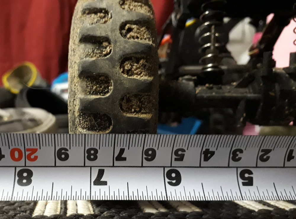

Paljon todellinen auton leveys on? Renkaan ulkosyrjästä toiseen? Tiedoissa on että leveys 200mm. Mietin että jos tästä alustasta saisi tehtyä oikean näköisen auton ;)
Moti
Viestit: 250
Re: Motin Garage II (väliprojekti - > Ulkoselkä)
Viesti Kirjoittaja Moti » Ti 24.10.2017 20:47
Bilteman mitalla. Gmaden peltivanteet. Taka-akseli

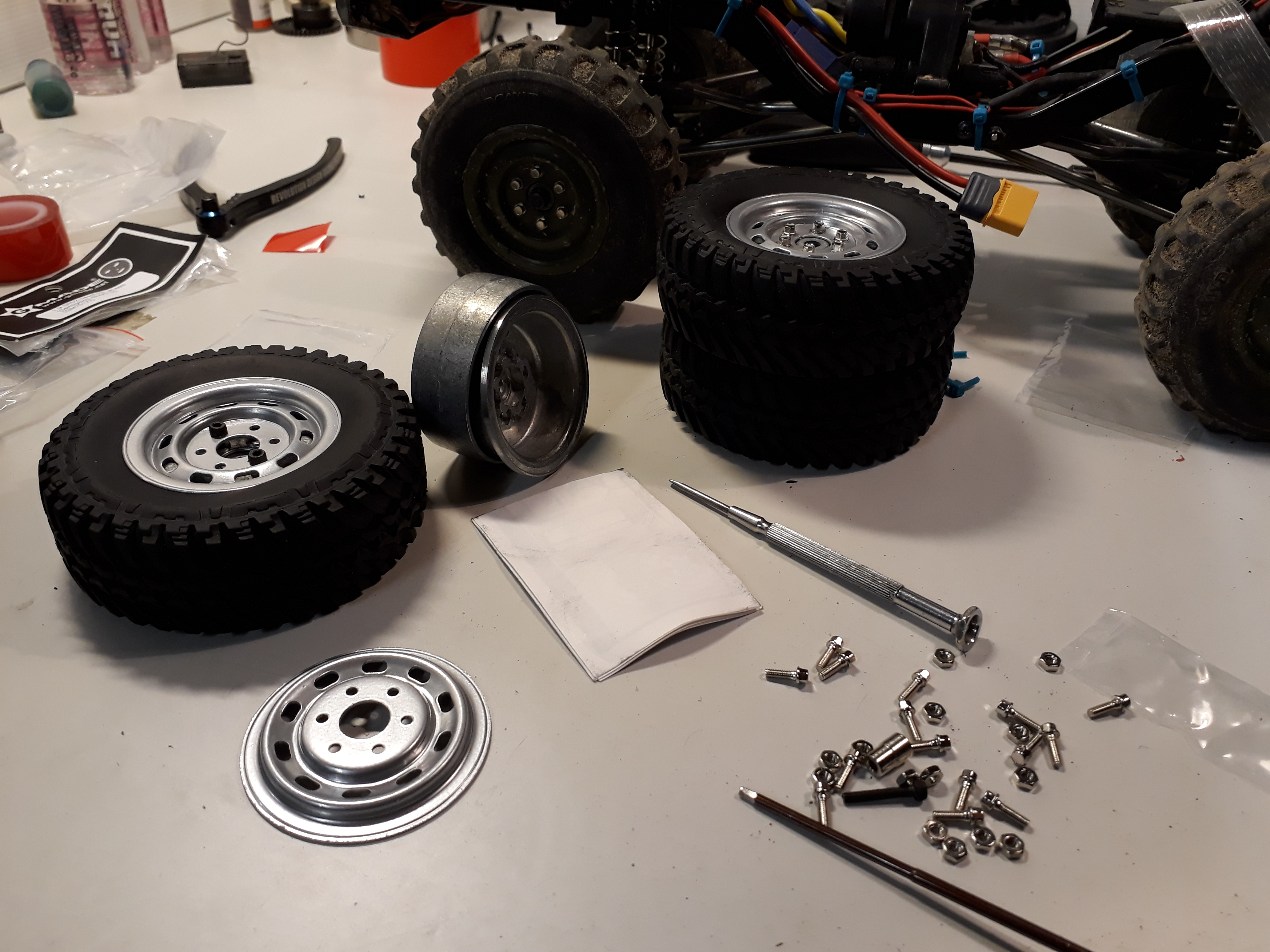

Viesti Kirjoittaja Moti » To 09.08.2018 21:34

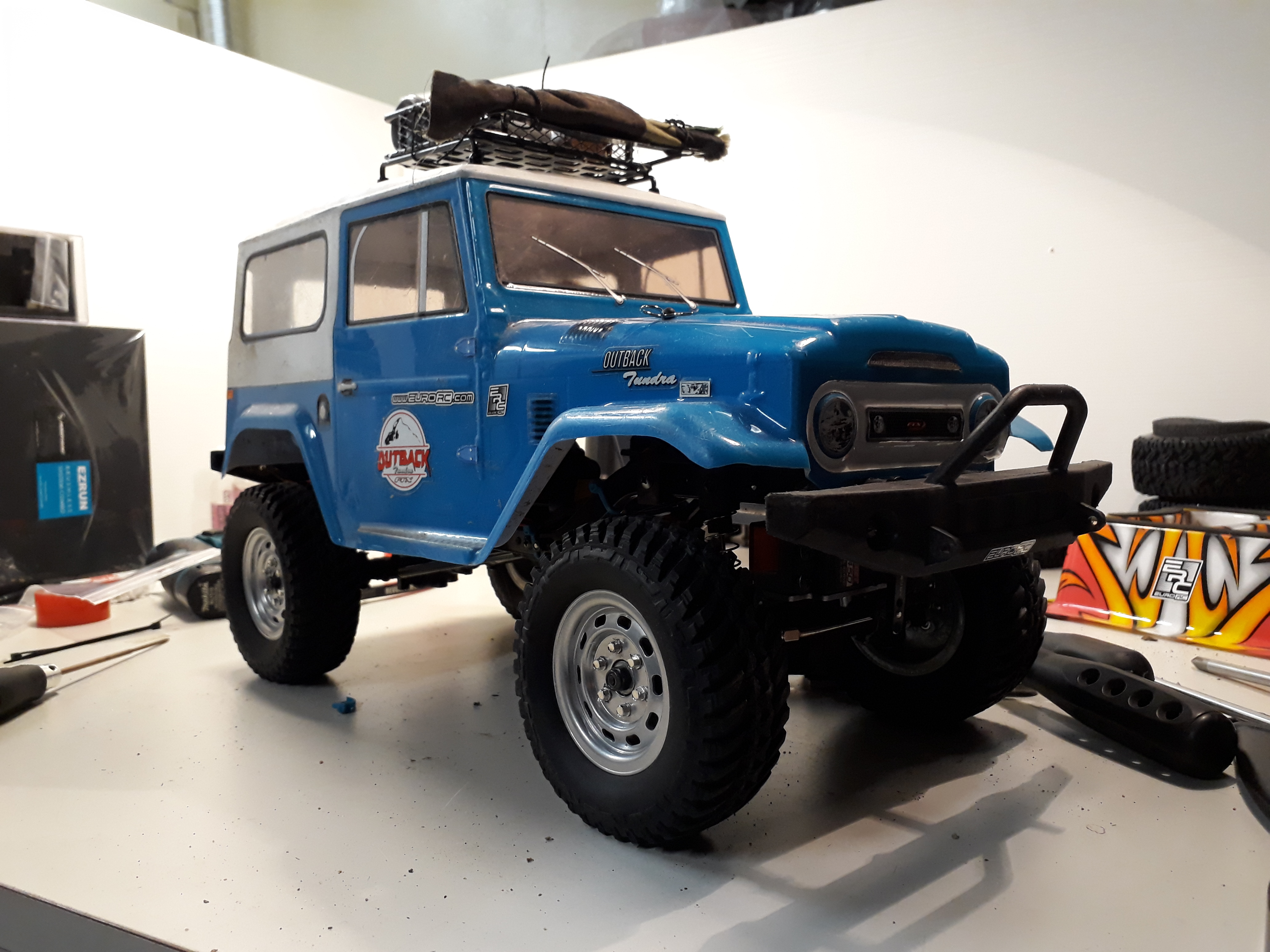

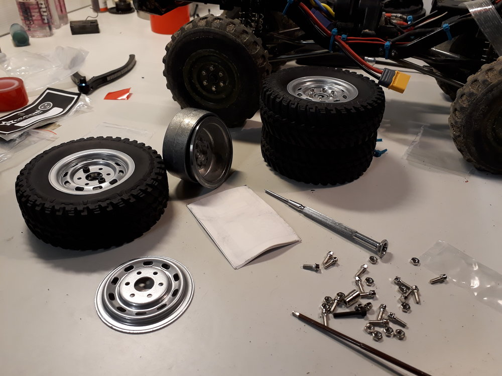

Sähköjen päivitystä ja kiiltävät vanteet. Eipä muuta mainittavaa :D
Tähänkin laitteeseen löysi tiensä tuollainen HW:n 80a säädin. Olemattomat moottorijarruominaisuudet muuttuivat sentään hieman, jott'ei suoraan enää luovuta ainakaan pitämäti ääntä alamäissä.
Gmaden peltivanteet lainassa Plastoprojektista ja gummeina markan kiinalaiset. Piene oliva ainaki.
