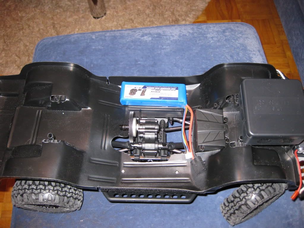

sjos
Viestit: 1332
Re: Scale'n sähköjen suojaus.
Viesti Kirjoittaja sjos » Pe 19.11.2010 20:29
Jakorasialla lähdetään myös täällä kokeilemaan sähköjen suojausta.
Siinä ainut paikka mihin mahtuu.
