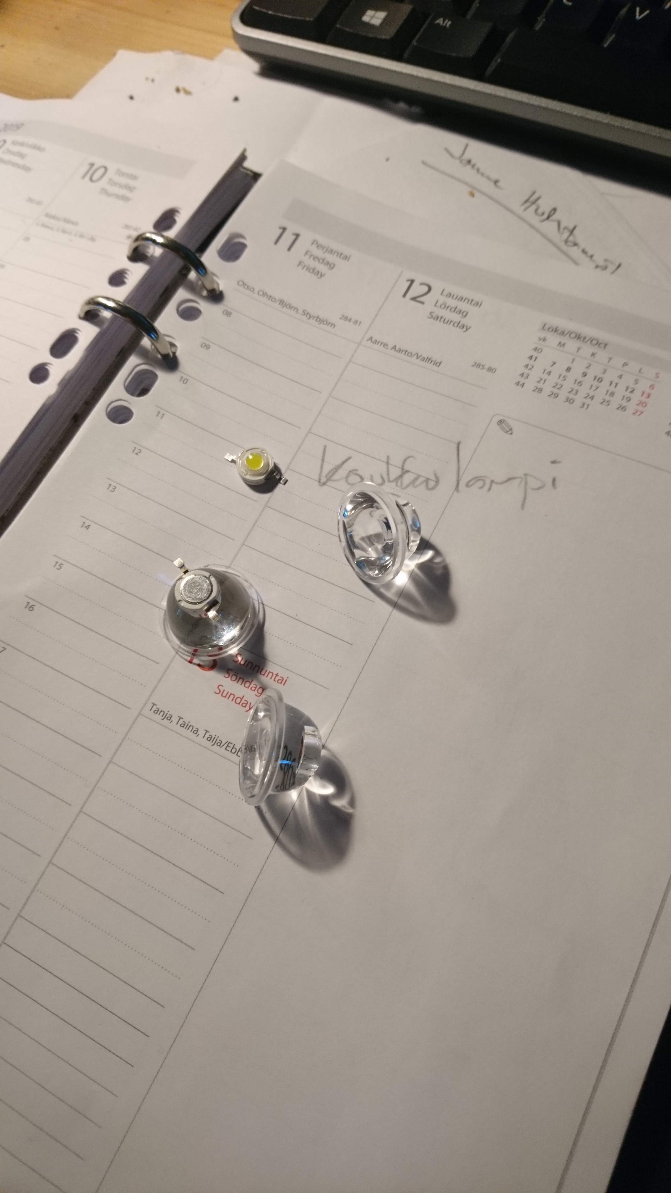

No niin, koitin irroitella koria alustasta liimauksen jälkeen ja kiinni oli kuin täi tervassa! Vissiin tuli holvattua tuota "ihmeliimaa" aktivointiaineineen vähän liikaa. Tuntui että ennemmin koppa repeää kuin irtoaa magneeteista. Lokarien välistä takatolppa irti ja sitten väkivaltaa tolpaan ihan oikeasti ja irtosihan ne magneetit toisistaan lopulta, ei mitään vaurioita, käsittämätön pito tuolla liimalla!
Vaan asiasta kolmanteen, pikkuhiljaa kerkeää paneutumaan näihin RC-juttuihinkin ja aikanaan tuli tilattua tuommoisia kuvan mukaisia 3W ledi-chippejä ebaystä etuvaloja ajatellen. Eilen sitten kokeilin chippejä tulille ja kyllä leimahtaa kirkkaasti vaan se on sitten siinä? Ilmeisesti noihin pitäisi olla jonkinlainen etuvastus ja mitenhän sellainen mitoitetaan? Lisäksi aikanaan tilasin tuommoisia umpion tapaisia eikä maksaneet käytännössä yhtään mitään, kymmenen kappaleen pakkaus. Jostain syystä niitä tulikin sata samalla rahalla ja tässä kohtaa en katsonut aiheelliseksi reklamoida kauppiasta. Vaan jos joku tuommoisia umpion aihioita kaipaa niin esim. Lempäälässä ajotapahtuman yhteydessä niitä on tarjolla, hennon luopua about 70kpl erästä eikä maksa mitään! Ne kolmekymmentä jäljelle jäävää riittää minulle loppuiäksi...
Viestit: 737
Re: Muovien liimailusta
Pitääpä ostaa tuota liimaa kun osuu kohdalle. Tarttuu vissiin metalliinkin? https://www.motonet.fi/fi/tuote/606109/ ... viliima-2g Tästä vissiin puhuitte?
Vastuksen tarvii sun tuikut. Kokeileppa tuolla laskea http://ledcalc.com/#calc Ei se niin justiinsa tunnu olevan.
Tuo ihmeessä umpion tapaset näytille. Ihan 70kpl en tarvi mut, muutaman voisin ottaa
