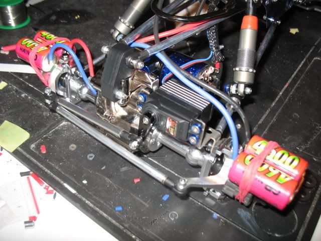

Viesti Kirjoittaja JaniV » To 28.02.2008 00:08
Eteenpäin menee tämäkin superi.
Nyt on akselistot kasassa ja akkuja sovitellaan.
Taka-akut, eteen kolvaillaan kennot huomenna jos aika riittää.
Viimeksi muokannut JaniV, To 28.02.2008 00:08. Yhteensä muokattu 1 kertaa.

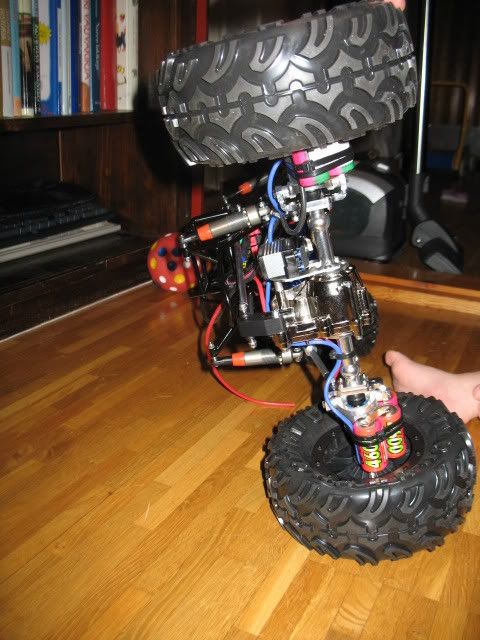

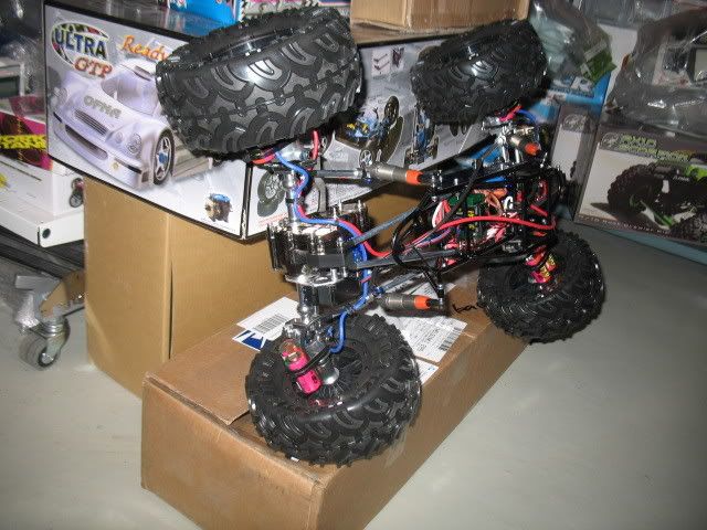

Vielä akkuliittimien kolvaus,katto- ja keulapaneelit kiinni,Mambojen asetukset kohdalleen ja bec:in säätö.
Sitten kiville.
Muutama fiilistelykuva, kun ei enää millään malttanut. ;D ;D ;D
Laitoin tuohon laatikon reunalle ja ei ainakaan tippunut:
Hustler haistelemassa syntymätöntä kaimaansa:
Viimeksi muokannut JaniV, To 28.02.2008 20:57. Yhteensä muokattu 1 kertaa.

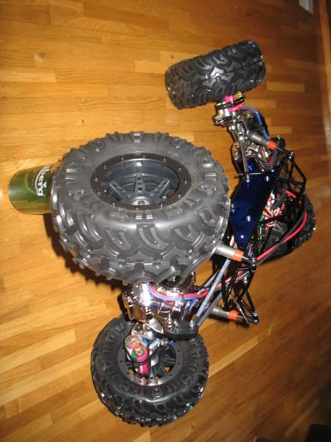

Vielä pakollinen artukulointi kuva:
Tämä oli hauska yllätys, auto kestää kyljellään pystyssä reilusti yli 90 asteen kulmalla:

jaiks! kennoja akselien alapuolella?,onkohan kovin fiksua?   :P
Viimeksi muokannut Riku_92, To 28.02.2008 22:02. Yhteensä muokattu 1 kertaa.
SlidSlide
Viestit: 1441
Vs: Crawler Punkz Hustler SE
Viesti Kirjoittaja SlidSlide » To 28.02.2008 22:08
[quote="riku_92"]
[/quote]
Niin pitkälle kun itse tiedän se on kaikista järkevin paikka akuille..
Pitää alhasen painopisteen ja jakaa painon sopivasti renkaiden lähettyville.
[quote="JaniV"]Tämä oli hauska yllätys, auto kestää kyljellään pystyssä reilusti yli 90 asteen kulmalla:[/quote]
Ei välttämättä käytännössä niin hauska yllätys. 90-luvun mittapuun mukaan 90asteen kulma oli must,
mutta nykyään se taitaa olla monissa kohdin enemmänkin haitaksi.
Äläkä kysy miksi, koska luin nää jutu vuosi sitten ;D. Voin silti hyvin ymmärtää miks 90 asteen artikulaatio ei oo plussaa.

Jep, artikulaatio kulma "isojen poikien" nyky kokemuksella max 35-50 astetta.
Enempää ei kuulemma tarvitse. Suurempi kulma altistaa herkemmin torque twistiin.

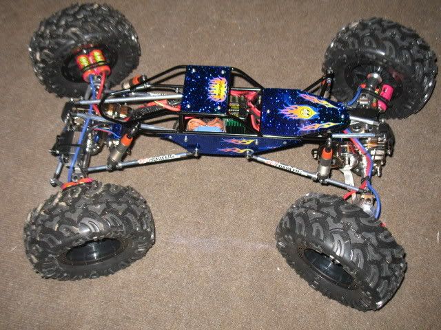

JaniV
Viesti Kirjoittaja JaniV » La 01.03.2008 23:50
Liekkiä...
Viimeksi muokannut JaniV, La 01.03.2008 23:50. Yhteensä muokattu 1 kertaa.
Viestit: 3673
Paikkakunta: Kurtakko, Lappi
Viesti Kirjoittaja Zarizi Tech » Su 02.03.2008 09:45
Leveyttä piisaa kyllä.   8)
