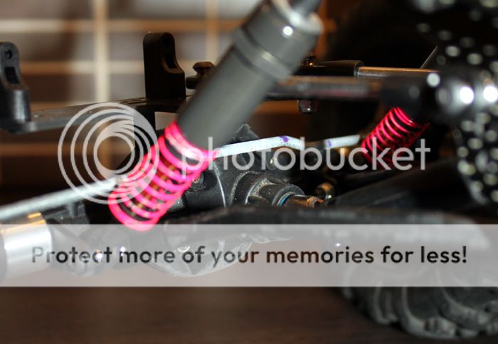

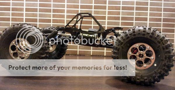

Pientä mallailua. Maavara on vielä MOA-korkeuksissa. Hiukan lyhemmät iskarit ovat tulossa, jolla pyrin saamaan pohjalevyn etureunan noin 70mm. Nyt se on 80-85mm.
Mutta kori näyttää mielestäni hyvinkin sopusuhtaiselta renkaiden välissä. Tästä on hyvä jatkaa.   :)

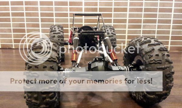

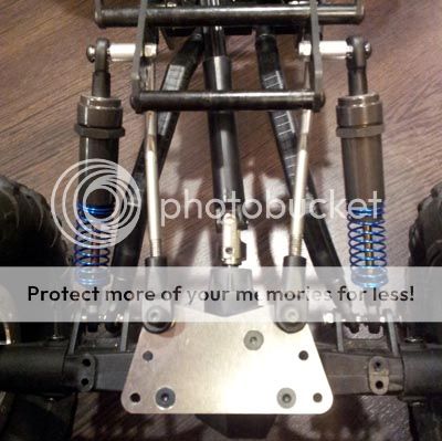

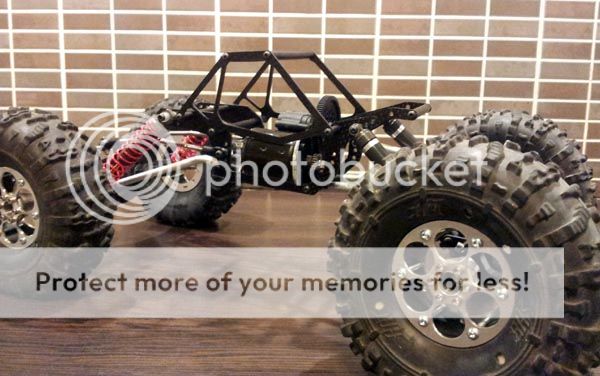

Taas on hiukan puuhasteltu tämän auton parissa.
Linkkien pituudet alkavat pikku hiljaa olla kohdillaan. Kokeilin ensimmäistä kertaa POMista koneistettuja linkkejä (alalinkit) ja ne ovat yllättävän jämäkät, vaikka yritin tehdä niistä melko sirot. Takalinkkien muotoilu ei osunut kerralla kohdalleen, mutta seuraava pari myötäilee varmasti paremmin takakardaania.

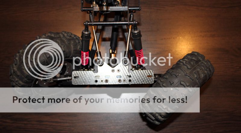

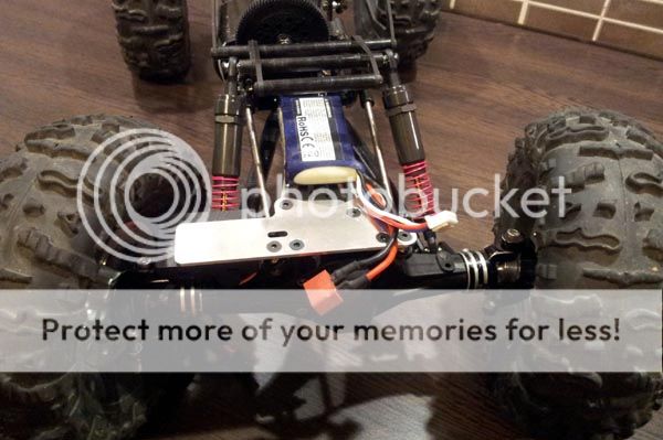

Kaikki sähköt näyttäisi mahtuvan etuakselille. Taidan tehdä eteen uuden servolevyn, joka jatkuu leveänä myös toiselle puolelle. Näin levyn alle mahtuu myös vastari. Bec mahtunee akkulevyn alle akselin juureen.

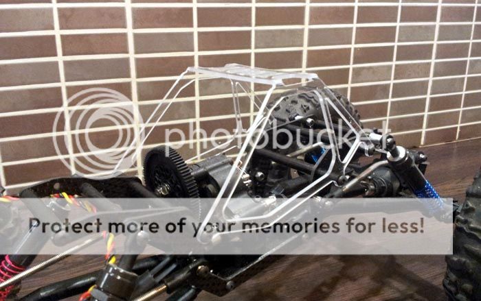

Tänään tuli kokeiltua ideaa, jonka sain kun lueskelin RCCrawlerin sääntövääntöä. Yksiosainen ohjaamo.
Hiilikuituohjaamo painaa katon välitankojen kanssa 15g. 2mm polykarbonaatista tehtynä paino on nyt 10g. Hiukan aion vielä muuttaa designia suuremman sivuttaishjäykkyyden toivossa ja siinä samalla ehkä 1-2g lähtee vielä painosta pois. Delrinistäkin tein yhden version mutta sen paino on jo 12g. Tiedän, ei sillä ole loppupeleissä mitään merkitystä, mutta täytyy jotain välillä puuhastella ja testailla.   ;D

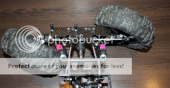

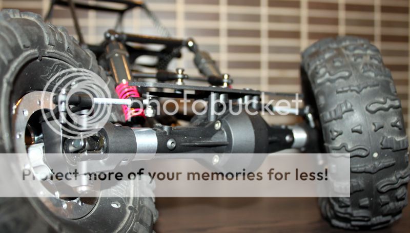

Askartelin ohjaukseen XR10:n vakio-ohjauksen tapaisen ratkaisun. En tiedä onko siinä mitään järkeä, mutta tulipahan tehtyä. :)
Vähän liikaa true ackermania ehkä. Täytyy kokeilla saisiko custom ohjausvarsilla asiaa muutettua.

Ei hullumman näköinen ratkaisu tuokaan. :)
Ackermania voisi tosiaan hieman säätää. Itse tykkään että molemmat renkaat kääntyvät suunnilleen saman verran.

wompatti kirjoitti: Ei hullumman näköinen ratkaisu tuokaan. :)
Ei niin. Mutta yksinkertainen on silti kauniimpaa.
Olisihan tuonne sopinut kerralla liki suora raidetanko. Piti taas lähteä monimutkaisen kautta hakemaan ratkaisua.
M3 kierretankoa sovittelin paikoilleen, eikä siihen montaa mutkaa tarvita. Täytyy tuonnempana, kun on lopullinen varmuus muodosta, korvata se jollain kestävämmällä materiaalilla.
Kääntyvyyttä löytyy enemmän kuin mihin vetoakselit tai servo pystyy.

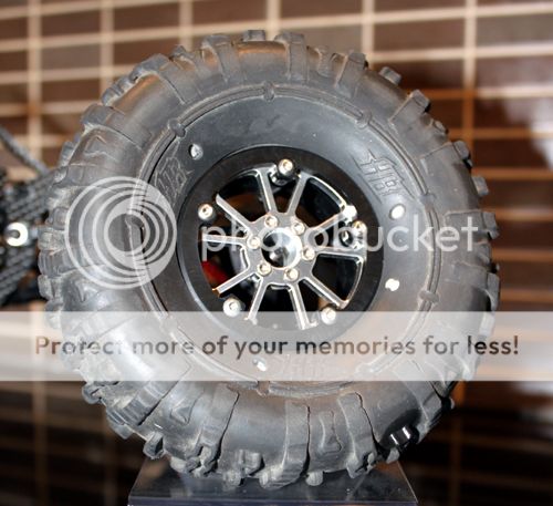

Laatikon pohjalla tuli tämä näppärä vanne vastaan. Taidan tehdä sarjan sellaisia tähän autoon.

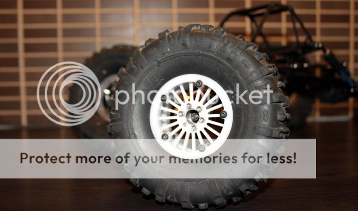

Liikaa vannemalleja mistä valita.   :)
RCC foorumin OzBruiser ja Douwe suunnittelivat yhteistyönä komean vanteen. Pitkään pähkäiltiin, että miten sen saa tehtyä kun pojat olivat piirtäneet niin ohuet pinnat, ettei hyllyssä oleva hiilikuitu olisi riittävän kestävää. Onnistuin saamaan käsiini pienen palan 7075 T6 alumiinia ja siitä se onnistuikin hienosti. Eli keskiö on 4mm alumiinia ja loput delriniä.

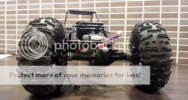

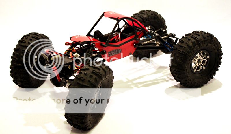

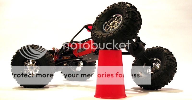

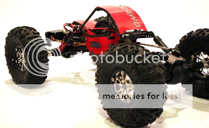

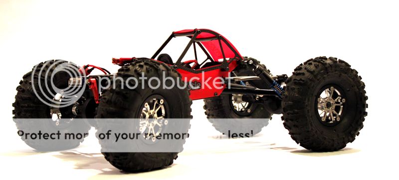

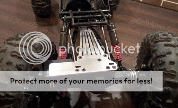

Viesti Kirjoittaja Tomy » To 21.02.2013 23:41
Auto kulkee sähköllä! Ja alkaa olla jotenkuten ajokunnossa. Vielä olisi tekemistä, jos ehtisi ja jaksaisi. Vaihdelaatikon ulostulot pitäisi vaihtaa, taakse lyhyempi välitys ja eteen tukevampi raidetanko. Taitaa jäädä Lahtea varten nämä tekemättä, mutta ajamaan kuitenkin pääsee.
3 vuoden tauon jälkeen tullaan kardaaniautolla huristelemaan.   :D

Viesti Kirjoittaja Hadesbear » Pe 22.02.2013 08:07
Ohhoh, kerrassaan tyylikäs!   8)

Hieno... Mutta kauhian vanhanaikaiset renkaat :D

Viesti Kirjoittaja R2 » Pe 22.02.2013 08:49

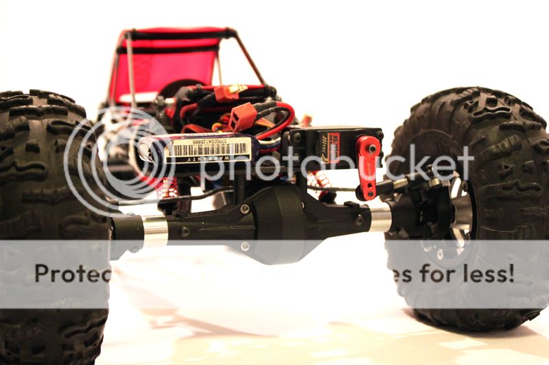

Älä oo Samuli tollanen :D Eiliset testit (sori, siivous...) osoitti et rooveriakin saa vielä toimivammaksi ;)
Ja hyvältä näyttää Tomy   :)
Mites tuo servo/akkulevy, eikös sinulla ollut se yksi alaspäin taivutettu malli millä tavaroita saisi paljon alemmaksi.. Vai tuleeko ohjauksen kanssa ongelmia sillä?

Siis eihän renkaassa mitään vikaa vaan se kun on noita nappuloita kyljissä. Niin ouldskuul.
